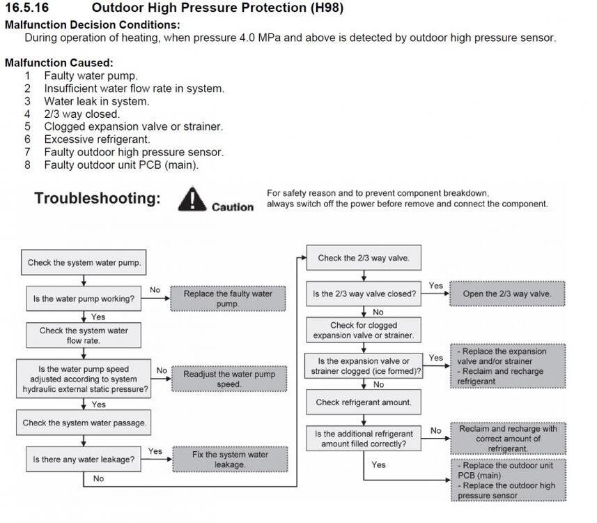

link2jack 19.03.2017 06:36 Zgłoś naruszenie Udostępnij Napisano 19 Marca 2017 Z czym związany jest błąd h98? Pojawil się raz tydzień temu, skasowałem i na razie spokój. Cytuj Odnośnik do komentarza Udostępnij na innych stronach Więcej opcji udostępniania

bobrow 19.03.2017 11:15 Zgłoś naruszenie Udostępnij Napisano 19 Marca 2017 Z czym związany jest błąd h98? Pojawil się raz tydzień temu, skasowałem i na razie spokój. Cześć , poniżej masz opis błędu H98 Tak jak wcześniej o tym pisałem , H98 występuje u mnie (i u innych też) , kiedy jest min moc PC w okresach przejściowych -wtedy może wystąpić wyłączenie sprężarki (wg algorytmu w PC) i praca pompy wodnej. Od tygodnia mam zamontowany układ kontroli dT - nie miałem jeszcze ani razu tego alarmu (a jest ostatnio naprawdę ciepło). W skrócie działa to tak ,że kiedy spadnie dT poniżej 2K -to PC jest wyłączana (w obwodzie sterowania CO) na zadany czas (ustawiłem ok 40 min). Po wyłączeniu jeszcze jest oddawana energia z buforka , w domu jest nadal pełny komfort cieplny. Dodatkowo zauważyłem niższe zużycie w porównywalnych temperaturach (PC nie mieli długo z min mocą). Generalnie uważam ,że Panas ma "nadwyżkę" mocy ze swej natury (tj zarzut konkurencji o "przewymiarowanie") i model F ma niedopracowany algorytm w warunkach min mocy.Ale to tylko moje zdanie... Pzdr Cytuj Odnośnik do komentarza Udostępnij na innych stronach Więcej opcji udostępniania
