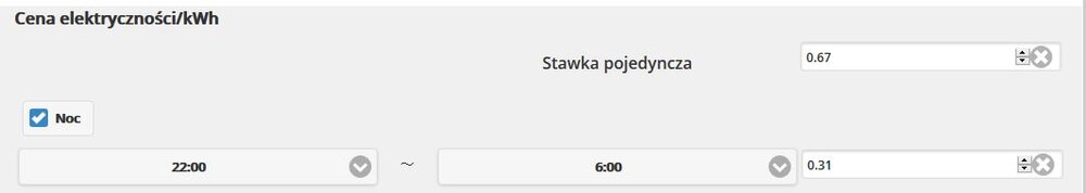

tede80 15.05.2017 19:22 Zgłoś naruszenie Udostępnij Napisano 15 Maja 2017 Czy w pompach T-Cap serii H można sprawdzać zużycie prądu w dwóch taryfach? Jeśli nie to czy smart cloud ma taką opcję? Cytuj Odnośnik do komentarza Udostępnij na innych stronach Więcej opcji udostępniania

CNC_POMPY_CIEPLA 15.05.2017 20:04 Zgłoś naruszenie Udostępnij Napisano 15 Maja 2017 Czy w pompach T-Cap serii H można sprawdzać zużycie prądu w dwóch taryfach? Jeśli nie to czy smart cloud ma taką opcję? Dwóch taryf na 100% nie zrobisz, masz do dyspozycji takie ustawienie: Cytuj Odnośnik do komentarza Udostępnij na innych stronach Więcej opcji udostępniania
