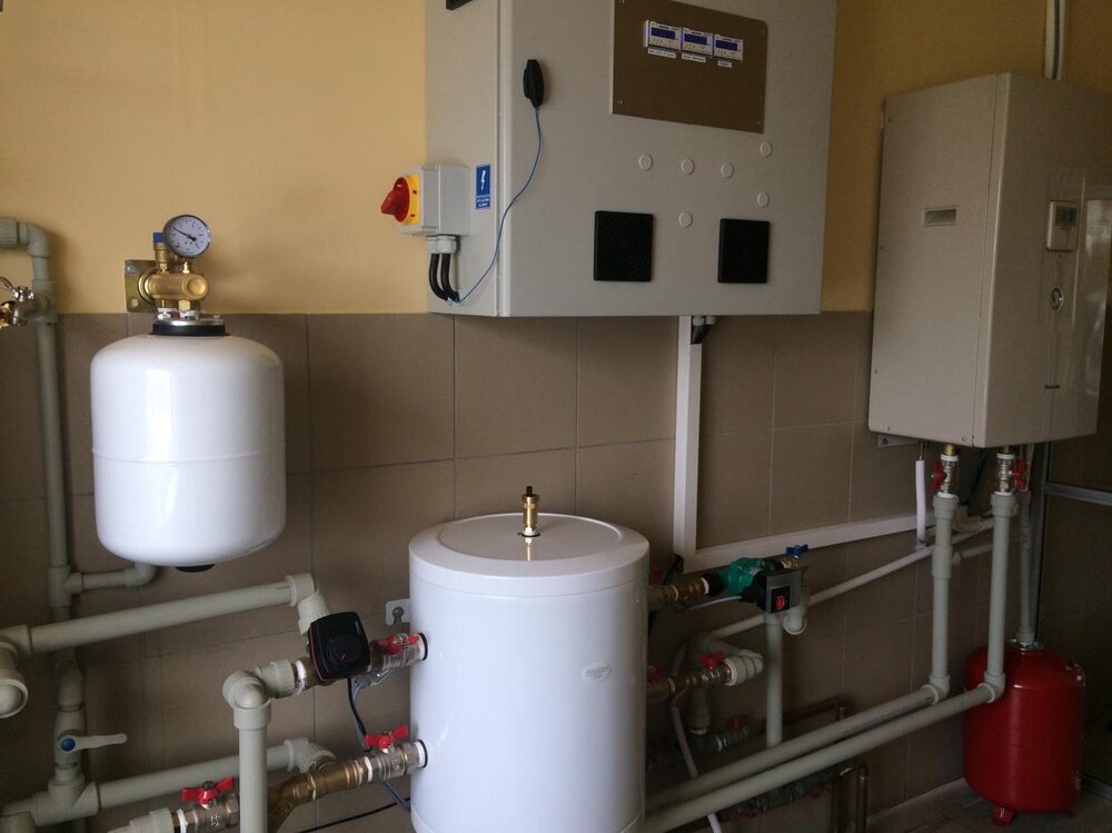

bobrow 28.06.2017 09:19 Zgłoś naruszenie Udostępnij Napisano 28 Czerwca 2017 Witam Towarzystwo , chciałbym podzielić się kolejnymi doświadczeniami z instalacji systemów PC i klimatyzacji -tym razem w budynku produkcyjnym o powierzchni ok 450m2. Budynek ten dzieli się zasadniczo na warsztat o powierzchni ok 220m2 oraz na mniejsze pomieszczenia warsztatowe i socjalne.Jedna kondygnacja , ocieplenie : styro 10cm ściany ,strop wełna ok 20 cm. Obiekt był ogrzewany piecem na ekogroszek. W tym miesiącu dokonaliśmy modernizacji systemu grzewczego oraz dołożyliśmy klimatyzację (w kotłowni , po uprzednim demontażu pieca ), wygląda to tak : -T-cap 9kW model F 1 fazowy do instalacji grzejnikowej (ok 200m2) + zasobnik CWU Jule 300L -Paci 10kW 3 fazowy (PC powietrze -powietrze ) do ogrzewania i chłodzenia (11kW mocy chłodniczej) dużego warsztatu -dwa klimatyzatory Rotenso Sole S70i ( 7kW ) na dużym warsztacie Do T-capa dołożyliśmy : -bufor 50L Panasa -pompa elektroniczna Wilo Pico Yonos 25/1-4 -sterownik /termostat bezprzewodowy -zawór 3D ESBE 5/4' Instalator dokonał tylko podłączenia chłodniczego- przyłącze wodne z rur PCV wykonaliśmy we własnym zakresie (jeden kolega miał zgrzewarkę do rur PCV , inny umiejętności) . Także we własnym zakresie wykonaliśmy szafę sterowniczą : -obudowa z "demobilu" -czujnik zaniku faz z opóźnieniem załączenia zasilania (steruje stycznikami zasilania PC i klimatyzatorów) , załatwia dwie sprawy jednocześnie : przy każdym załączeniu zasilania robi opóźnienie załączenia styczników zasilających sprzęty (czyli zabezpiecza przed tzw "tikami zasilania" tj krótkimi czasami włączenia /wyłączenia) , a dwa wykrywa różnice w zasilaniu poszczególnymi fazami -przekaźnik programowalny do awaryjnego zasilania grzałki 3kW w zas CWU (przy dużych mrozach 1-2 tyg w roku można odciążyć T-capa na CWU) -trzy liczniki energii (T-cap ,Paci,Rotenso 2 szt) Odnośnie hydrauliki , to PC/bufor jest 5/4" , bufor/system 1".Jest też naczynie wzbiorcze na powrocie w PC oraz trzy filtry wodne (powrót PC , wyjście i wejście z bufora na system). Instalacja z czynnikiem jest dość długa tj ok 10m-wg DTR powinien być lekki spadek mocy , zobaczymy (wpisałem parametry wg moich 2 letnich doświadczeń z T-capem w domu).Cyrkulacji na razie nie połączałem-jeszcze się zastanawiam czyn jest sens. Tak to wyszło : Jeszcze odnośnie sterownia w modelu F T-capa : wyczaiłem ,że jeśli jest wybrany tryb Tank-to zawór 3D nie pozostaje przy wysokich temp zewnętrznych w pozycji CWU po zakończeniu grzania zasobnika (tak sobie ktoś założył w algorytmie sterowania...) Pzdr Cytuj Odnośnik do komentarza Udostępnij na innych stronach Więcej opcji udostępniania
