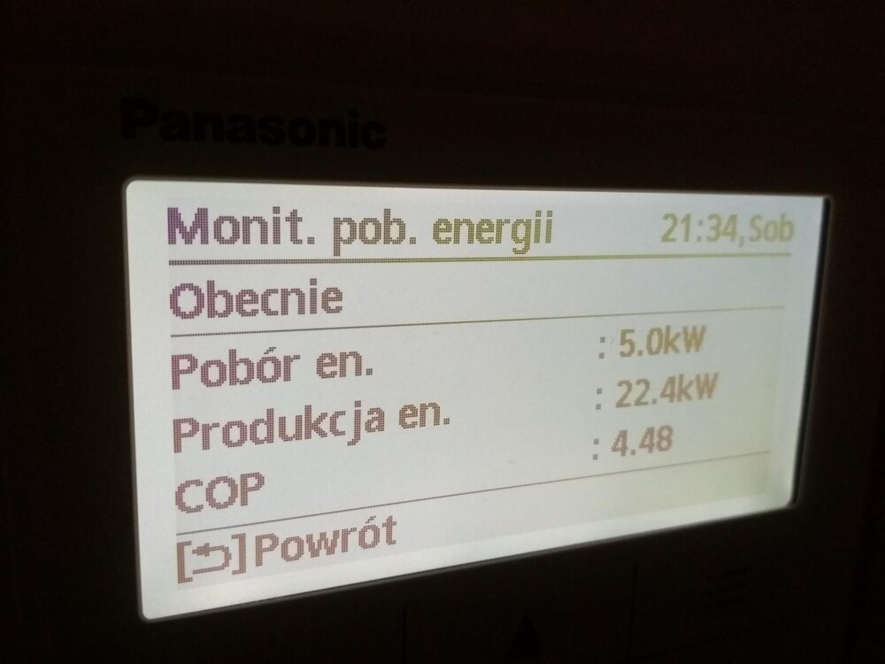

Marek2504 14.10.2017 19:46 Zgłoś naruszenie Udostępnij Napisano 14 Października 2017 Czy to jest normalne. Pompa t-cap 9kW 1 faz. Chyba za duża moc jak na tą jednostkę. Odnośnik do komentarza https://forum.murator.pl/topic/163560-panasonic-aquarea/page/287/#findComment-7415833 Udostępnij na innych stronach Więcej opcji udostępniania
oberwatorPC 14.10.2017 19:56 Zgłoś naruszenie Udostępnij Napisano 14 Października 2017 A jaka temp. na zewnątrz i jaka temp. zasilania ? Odnośnik do komentarza https://forum.murator.pl/topic/163560-panasonic-aquarea/page/287/#findComment-7415838 Udostępnij na innych stronach Więcej opcji udostępniania
Marek2504 14.10.2017 19:59 Zgłoś naruszenie Udostępnij Napisano 14 Października 2017 Zasilanie 55 , temp zew.8 Odnośnik do komentarza https://forum.murator.pl/topic/163560-panasonic-aquarea/page/287/#findComment-7415841 Udostępnij na innych stronach Więcej opcji udostępniania
Marek2504 14.10.2017 20:01 Zgłoś naruszenie Udostępnij Napisano 14 Października 2017 Aktualnie grzeje CWU, teraz spadło do 12 kw. Odnośnik do komentarza https://forum.murator.pl/topic/163560-panasonic-aquarea/page/287/#findComment-7415842 Udostępnij na innych stronach Więcej opcji udostępniania
bobrow 14.10.2017 20:16 Zgłoś naruszenie Udostępnij Napisano 14 Października 2017 (edytowane) Aktualnie grzeje CWU, teraz spadło do 12 kw. Witam , wg mnie normalne-jak przełączysz z CO na CWU , to przez chwilę jest bardzo duża dT i chwilowe odczyty mocy takie będą. Na moim ciepłomierzu jest identycznie , przy czym kiedy startuje cykl tylko CWU -to wskazania mocy są mniejsze na samym początku cyklu (np 12kW) pzdr PS Jeśli ciągle będziesz miał za wysoką moc , to moim zdaniem coś nie halo z odczytem -z mojego 9kW T-capa 3f max utrzymywałem ok 12kW Edytowane 14 Października 2017 przez bobrow uzupełnienie Odnośnik do komentarza https://forum.murator.pl/topic/163560-panasonic-aquarea/page/287/#findComment-7415849 Udostępnij na innych stronach Więcej opcji udostępniania
Marek2504 14.10.2017 20:30 Zgłoś naruszenie Udostępnij Napisano 14 Października 2017 Tak właśnie było. Po przejściu z CO na CWU moc tak nagle wzrosła. Ale i tak jestem zaskoczony ,bo zostawiłem stary zbiornik CWU Viessmann Rudocell 200l pow.wymiany 1.1 l. Pompa potrzebuje pół godziny do zagrzania zbiornika z 17 do 45 stopni ( odczyt z czujnika pompy). Faktycznie temperatura wody jest 50 stopni. W zbiorniku jest fabryczny termometr.Czujnik pompy jest mniej więcej w 2/3 wysokości zbiornika. Odnośnik do komentarza https://forum.murator.pl/topic/163560-panasonic-aquarea/page/287/#findComment-7415857 Udostępnij na innych stronach Więcej opcji udostępniania
