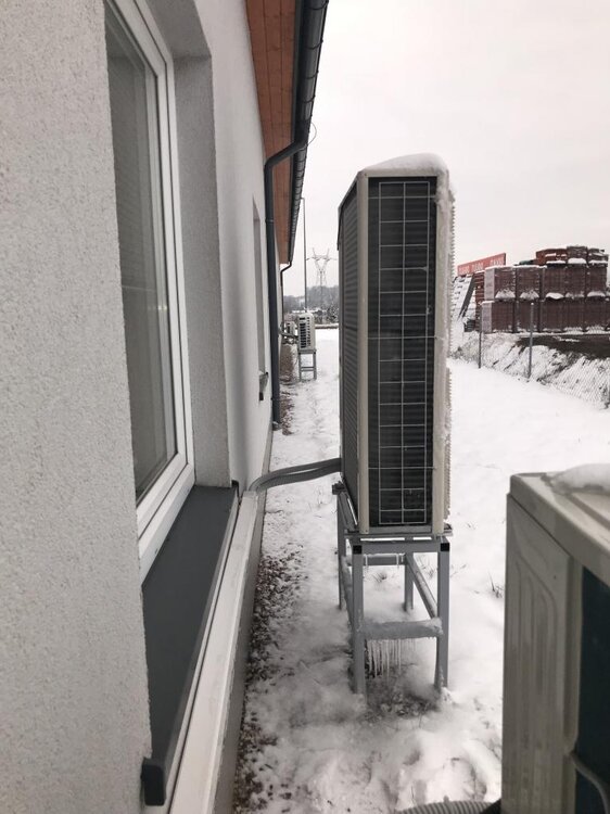

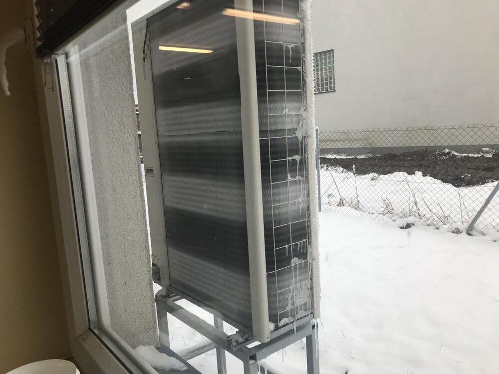

bobrow 20.12.2017 11:19 Zgłoś naruszenie Udostępnij Napisano 20 Grudnia 2017 (edytowane) Witam Kilka dni temu zauważyłem nierównomierne oszronienie parownika. [ATTACH=CONFIG]403210[/ATTACH] Nie przejąłem się tym specjalnie bowiem T-Cap pracował normalnie, a problem dalej nie wystąpił z uwagi na niską wilgotność powietrza. Nie czekając jednak na poważniejsze objawy zgłosiłem problem serwisantowi. W dniu dzisiejszym ustalono miejsce wycieku ( przyłącze do jednostki wewnętrznej po stronie gazowej),Zważono czynnik, ustalając ubytek 0,8 kg. Nieszczelność spowodowana była pęknięciem nakrętki mosiężnej, którą ostatecznie po twardym lutowaniu rurki (trudności z dostępem) trwale usunięto Uzupełniono czynnik do wymaganych 3,1 kg. Ponownie sprawdzono szczelność i wpisano do rejestru. Teraz zastanawiam się ile to będzie kosztować. Edit 535 zł brutto Pozdrawiam Pratchawiec Cześć Pratchawiec , miałem ostatnio awaryjne wyłączenie na bezpiecznikach T-capa w firmie -po konsultacji z instalatorami (dzięki CNC ) wymieniłem zabezpieczenie z B16A na B20A (zobaczymy przy kolejnych mrozach , wczoraj nad ranem było u mnie -14st ...) Przy okazji przyjrzałem się jednostce zewnętrznej i ku mojemu zaskoczeniu zobaczyłem taki obrazek : Wygląda podobnie do Twojej "zebry". U mnie defrost działa prawidłowo i po defroście wymiennik tak wygląda : Pytanie mam takie : czy u Ciebie "zebra" była ciągle ,nawet po defroście ? Pytanie do Fachmanów : instalacja chłodnicza tego 9kW T-capa ma ok 13.5 m-czy to może mieć wpływ na powstawanie "zebry" ? Zauważyłem jeszcze ,że trochę za daleko mam jednostkę zewnętrzną od ściany i kiedy topi się śnieg , to z dachu ścieka woda na róg wymiennika-spróbuję przykleić na klej montażowy blaszany "daszek" (u dekarzy wygną blaszkę z okapnikami za parę groszy). Proszę o odpowiedź i z góry dziękuje pzdr Edytowane 20 Grudnia 2017 przez bobrow uzupełnienie Cytuj Odnośnik do komentarza Udostępnij na innych stronach Więcej opcji udostępniania
