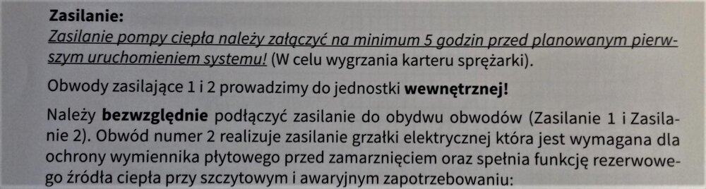

plusfoto 29.05.2018 10:46 Zgłoś naruszenie Udostępnij Napisano 29 Maja 2018 Pablo masz rozwiązanie swojego problemu. Specjalnie dla ciebie wycinek z auto diagnostyki pompy: U ciebie obwód drugi jest pozbawiony zasilana. Podaj je i ustaw tak jak pisałem wcześniej i będzie OK Cytuj Odnośnik do komentarza Udostępnij na innych stronach Więcej opcji udostępniania
