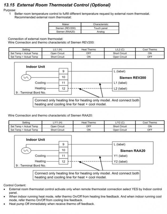

posky 28.10.2018 15:07 Zgłoś naruszenie Udostępnij Napisano 28 Października 2018 (edytowane) Szanowni, możecie mi podpowiedzieć pod które "zaciski" w płycie głównej podpiąć kable do eurostera? szukam pół dnia jakiegoś schematu i mało skutecznie... external sensor? czy po podłączeniu w ustawieniach muszę mu wskazać termostat by wszystko działało w trybie on-off w dedykowanych "okienkach" T2? z góry dzięki za podpowiedzi posky Edytowane 28 Października 2018 przez posky Cytuj Odnośnik do komentarza Udostępnij na innych stronach Więcej opcji udostępniania
redblack 28.10.2018 16:36 Zgłoś naruszenie Udostępnij Napisano 28 Października 2018 (edytowane) Szanowni, możecie mi podpowiedzieć pod które "zaciski" w płycie głównej podpiąć kable do eurostera? szukam pół dnia jakiegoś schematu i mało skutecznie... external sensor? czy po podłączeniu w ustawieniach muszę mu wskazać termostat by wszystko działało w trybie on-off w dedykowanych "okienkach" T2? z góry dzięki za podpowiedzi posky Zaciski nr 9 i 12 oraz aktywowacja w ustawieniach opcji Room Thermostat Connection Edytowane 28 Października 2018 przez redblack Cytuj Odnośnik do komentarza Udostępnij na innych stronach Więcej opcji udostępniania
