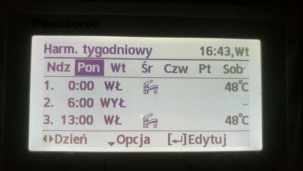

uciu 14.11.2018 16:50 Zgłoś naruszenie Udostępnij Napisano 14 Listopada 2018 (edytowane) Witam, utrudnilem sobie życie i wzialem G121w...doradzcie co ustawic na sterowniku serii H i co na termostacie bezprzewodowym Salus by grzać w G12w... Mam też zbiornik CWU 300l Kombinowałem już na kilka sposobów... Czy po za ustawieniem Salusa (ustawiałem jak radził CNC oraz na opak czyli by Słoneczko było w taniej taryfie) trzeba coś ustawiać w PC? Mam takie ustawianie w PC:(tank + heat) Czy trzeba też coś ustawić w harmonogramach? Kombinowałem tak: i tak oraz dawałem by był tank + heat.. i lipa Krzywą itp nastawił instalator i w G11 grzało bardzo ładnie (na Salusie był program 4) Edytowane 14 Listopada 2018 przez uciu Cytuj Odnośnik do komentarza Udostępnij na innych stronach Więcej opcji udostępniania

Andrzej5101 16.11.2018 10:27 Zgłoś naruszenie Udostępnij Napisano 16 Listopada 2018 [ATTACH=CONFIG]421775[/ATTACH] Harmonogram grzania w taryfie G12w dla sterownika PC/PW wersji H; 1/ Ustawiasz w poniedziałek,godz; 6,00 off 13,00 on, 15,00 off 22,00 on 2 /Skopiuj na pozostałe dni tygodnia do piątku włącznie, 3/ Harmonogram z soboty i niedzieli wyczyść. Cytuj Odnośnik do komentarza Udostępnij na innych stronach Więcej opcji udostępniania
uciu 16.11.2018 12:37 Zgłoś naruszenie Udostępnij Napisano 16 Listopada 2018 Czemu na siłę utrudniacie sobie życie? Punkt pierwszy to decyzja termostat pokojowy czy pogodowy. Punkt drugi to tylko druga taryfa czy bez znaczenia. 1) ten który lepiej się spisze Instalator ustawił mi krzywą i taka ikonka świeci na wyświetlaczu ale podłączył też termostat pokojowy bym mógł sobie sterować temperaturą i chyba tu jest problem, bo pompa grzeje na podstawie krzywej??? 2) chciałbym by większość szło w 2 taryfie ale dla komfortu nie wykluczam dogrzewania w 1 od 16-17 do ok 19, Nigdy nie miałem podłogówki i nie wiem czy nie będzie dyskomfortu gdy pomimo iż w domu będzie ciepło to od podłogi będzie chłód (płytki + nie chodzimy w kapciach Cytuj Odnośnik do komentarza Udostępnij na innych stronach Więcej opcji udostępniania
plusfoto 16.11.2018 13:00 Zgłoś naruszenie Udostępnij Napisano 16 Listopada 2018 (edytowane) Spłaszcz krzywą do 30 stopni, czyli praktycznie prosta. W harmonogramie tygodniowym na sterowniki pompy nic ni grzeb, wyczyść go jedynie ustaw godziny grzania CWU. W salusie ustaw dla godzin w których chcesz aby pompa grzała CO temperaturę w pomieszczeniu n.p. 22 stopnie a w pozostałych godzinach 21,5. Oczywiście zakładam że instalator ustawił tryb termostatu pokojowego zewnętrznego. A i oczywiście pompa musi być cały czas włączona i słoneczko widoczne. Edytowane 16 Listopada 2018 przez plusfoto Cytuj Odnośnik do komentarza Udostępnij na innych stronach Więcej opcji udostępniania
kaszpir007 16.11.2018 13:43 Zgłoś naruszenie Udostępnij Napisano 16 Listopada 2018 1) ten który lepiej się spisze Instalator ustawił mi krzywą i taka ikonka świeci na wyświetlaczu ale podłączył też termostat pokojowy bym mógł sobie sterować temperaturą i chyba tu jest problem, bo pompa grzeje na podstawie krzywej??? 2) chciałbym by większość szło w 2 taryfie ale dla komfortu nie wykluczam dogrzewania w 1 od 16-17 do ok 19, Nigdy nie miałem podłogówki i nie wiem czy nie będzie dyskomfortu gdy pomimo iż w domu będzie ciepło to od podłogi będzie chłód (płytki + nie chodzimy w kapciach Jak dla mnie za duzo kombinujesz Nie ustawiaj nic na pompie (harmonogram grzania) , bo przecież to masz ustawione na termostacie ... Jak źle działa to oznacza że coś w pompie jest wyłączone lub źle ustawione ... Ja mam inną pompę , ale u mnie jak termostat nie włączy grzania to pompa jest u mnie wyłączona (w stanie uśpienia) i dopiero sygnał termostatu ją aktywuje. Osobiście obecnie "porzuciłem" grzanie tylko w II taryfie na grzanie nonstop i chyba tak pozostanie Cytuj Odnośnik do komentarza Udostępnij na innych stronach Więcej opcji udostępniania
uciu 16.11.2018 13:52 Zgłoś naruszenie Udostępnij Napisano 16 Listopada 2018 Spłaszcz krzywą do 30 stopni, czyli praktycznie prosta. W harmonogramie tygodniowym na sterowniki pompy nic ni grzeb, wyczyść go jedynie ustaw godziny grzania CWU. W salusie ustaw dla godzin w których chcesz aby pompa grzała CO temperaturę w pomieszczeniu n.p. 22 stopnie a w pozostałych godzinach 21,5. Oczywiście zakładam że instalator ustawił tryb termostatu pokojowego zewnętrznego. A i oczywiście pompa musi być cały czas włączona i słoneczko widoczne. Chyba widze w czym problem... piszesz: A i oczywiście pompa musi być cały czas włączona i słoneczko widoczne A ja ustawiłem wszystko i wyłączyłem pompę bo myslałem, że się sama załączy... piszesz: Oczywiście zakładam że instalator ustawił tryb termostatu pokojowego zewnętrznego Jak mogę to sprawdzić czy tak jest? Chodzi Ci o: Ma obecnie tryb krzywej: Cytuj Odnośnik do komentarza Udostępnij na innych stronach Więcej opcji udostępniania
