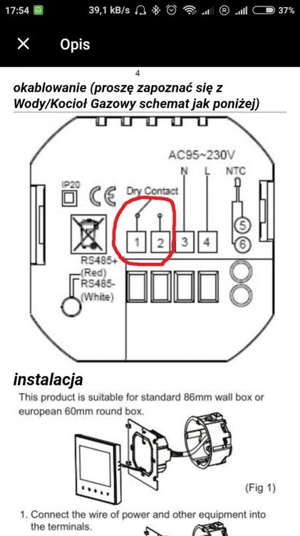

Marek2504 17.11.2018 06:53 Zgłoś naruszenie Udostępnij Napisano 17 Listopada 2018 Jeżeli masz termostat z wyjściem bez napięciowym powinieneś mieć podłączone tak jak na zdjęciu. Jeżeli jest styk napięciowy to należy podłączyć jeszcze N. Cytuj Odnośnik do komentarza Udostępnij na innych stronach Więcej opcji udostępniania
Marek2504 17.11.2018 07:01 Zgłoś naruszenie Udostępnij Napisano 17 Listopada 2018 Do tego mam jeszcze podłączony taki termostat z Ali https://pl.aliexpress.com/item/Touchscreen-Colourful-Programmable-Wifi-Thermostat-for-on-off-Control-of-Water-Valve-and-GasBoiler-Dry-Contact/32771448876.html?spm=a2g0s.9042311.0.0.2cbb5c0f9dTtv7 i mogę sterować załączaniem pompy przez telefon. Cytuj Odnośnik do komentarza Udostępnij na innych stronach Więcej opcji udostępniania
CNC_POMPY_CIEPLA 17.11.2018 11:34 Zgłoś naruszenie Udostępnij Napisano 17 Listopada 2018 To teraz jeszcze jak masz ten brązowy i czarny w termostacie? Cytuj Odnośnik do komentarza Udostępnij na innych stronach Więcej opcji udostępniania
Marek2504 17.11.2018 16:33 Zgłoś naruszenie Udostępnij Napisano 17 Listopada 2018 (edytowane) Termostat zwiera mi tylko te dwa przewody i pompa zaczyna grzać. Edytowane 17 Listopada 2018 przez Marek2504 Cytuj Odnośnik do komentarza Udostępnij na innych stronach Więcej opcji udostępniania
