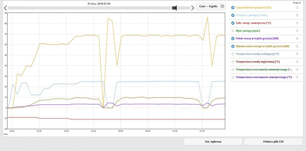

plusfoto 01.12.2018 13:51 Zgłoś naruszenie Udostępnij Napisano 1 Grudnia 2018 Tak działała pompa przez pierwsze 2 godziny przy temperaturach dochodzących do -12: A tak to wyglada przez cały okres jej działania: Cytuj Odnośnik do komentarza Udostępnij na innych stronach Więcej opcji udostępniania
bobrow 01.12.2018 14:00 Zgłoś naruszenie Udostępnij Napisano 1 Grudnia 2018 plusfoto fajna wizualizacja- a dlaczego nie zaznaczyłeś COP na wykresie ? Cytuj Odnośnik do komentarza Udostępnij na innych stronach Więcej opcji udostępniania

plusfoto 01.12.2018 15:13 Zgłoś naruszenie Udostępnij Napisano 1 Grudnia 2018 plusfoto fajna wizualizacja- a dlaczego nie zaznaczyłeś COP na wykresie ? COP się nie da zaznaczyć ale tutaj masz odseparowane dwa elementy - produkcja i pobór. Cytuj Odnośnik do komentarza Udostępnij na innych stronach Więcej opcji udostępniania
bobrow 01.12.2018 15:19 Zgłoś naruszenie Udostępnij Napisano 1 Grudnia 2018 Fajna zabawka- wszystko widać jak na dłoni.Tak z ciekawości- sprawdzałeś przy max przepływie sprawność ?Czy może masz max przepływ ? Cytuj Odnośnik do komentarza Udostępnij na innych stronach Więcej opcji udostępniania

plusfoto 01.12.2018 15:29 Zgłoś naruszenie Udostępnij Napisano 1 Grudnia 2018 To nie zabawka a Smart Servis Cloud dodatek dla Panasonica. Sprawność masz na 1 wykresie. Przy 25-26 litrach na minutę dawała około 9,6 - 10,2 kWh przy poborze 3,4. Można tam sprawdzić praktycznie wszystkie parametry na których pracuje pompa. Cytuj Odnośnik do komentarza Udostępnij na innych stronach Więcej opcji udostępniania
