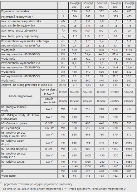

PanSiny 01.12.2018 16:46 Zgłoś naruszenie Udostępnij Napisano 1 Grudnia 2018 U mnie delta ok 5K. A jaką masz pow wymiany w zas cwu ? 5K czyli 5stC? Czyli tak jak u mnie. Mój zbiornik to Galmet skay 300l nr 26-309000 znalazłem taki prospekt o nim https://www.technika-grzewcza-sklep.pl/files/store/2015/02/tabela_dane_1422885154.jpg Nie wiem jak to odczytac Cytuj Odnośnik do komentarza Udostępnij na innych stronach Więcej opcji udostępniania

bobrow 01.12.2018 17:13 Zgłoś naruszenie Udostępnij Napisano 1 Grudnia 2018 5K czyli 5stC? Czyli tak jak u mnie. Mój zbiornik to Galmet skay 300l nr 26-309000 znalazłem taki prospekt o nim https://www.technika-grzewcza-sklep.pl/files/store/2015/02/tabela_dane_1422885154.jpg Nie wiem jak to odczytac Chyba wszystko jasne- masz pow wymiany 1.1 m2 , a ja na 300 ltr mam 3.4m2. Dlatego dłużej grzejesz. Co do 5K to jest po prostu różnica ( 5 st to konkretna temp) Pzdr Cytuj Odnośnik do komentarza Udostępnij na innych stronach Więcej opcji udostępniania

PanSiny 01.12.2018 18:12 Zgłoś naruszenie Udostępnij Napisano 1 Grudnia 2018 Chyba wszystko jasne- masz pow wymiany 1.1 m2 , a ja na 300 ltr mam 3.4m2. Dlatego dłużej grzejesz. Co do 5K to jest po prostu różnica ( 5 st to konkretna temp) Pzdr Czyli wszystko jasne. U mnie też jest 5K(szkoda że nie można ustawić 10K) Dziękuję za uświadomienie Cytuj Odnośnik do komentarza Udostępnij na innych stronach Więcej opcji udostępniania
