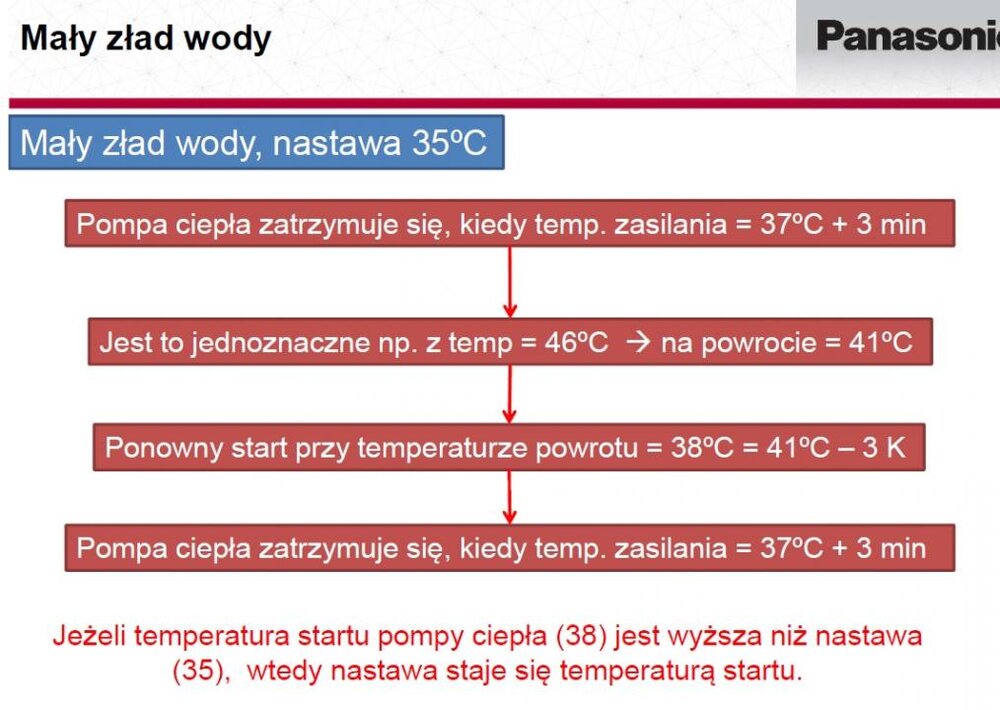

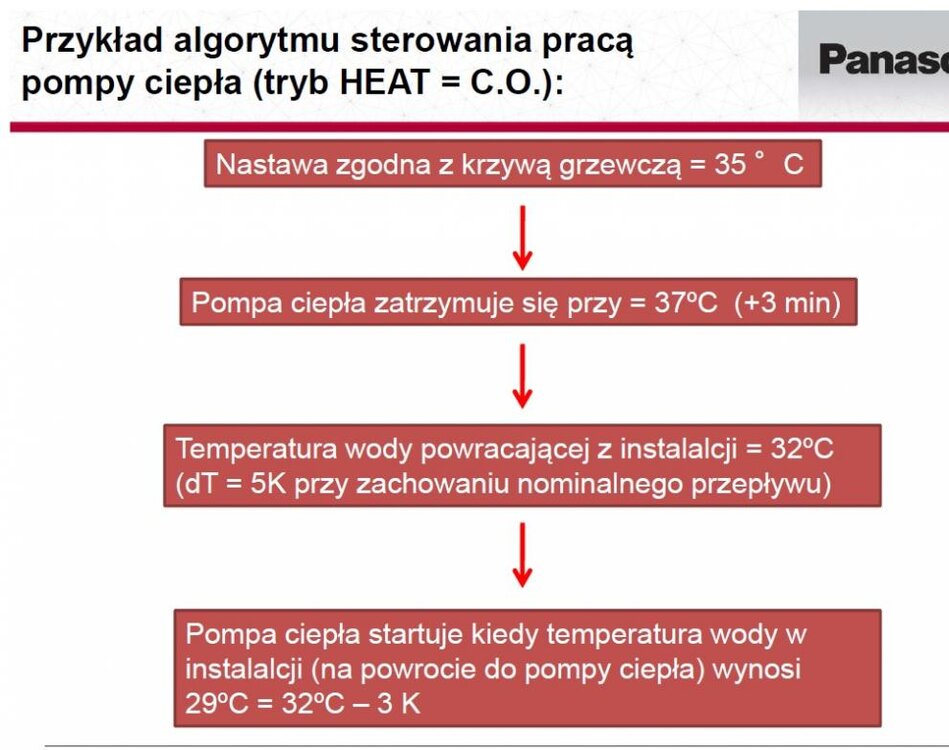

bobrow 02.12.2018 10:28 Zgłoś naruszenie Udostępnij Napisano 2 Grudnia 2018 Dzisiaj miałem taką sytuację , i zadana 27 osiągnięta, pompa stop , i stoi........... ...... pompka chodziła... ..i stoiiiii...... na powrocie 24 i dalej stoii,... w końcu niecierpliwie zrobiłem off i on i wystartowała.. Jest jakiś algorytm do tego aby jakoś obliczyć że przy takiej zadanej , wystartuje w tedy i w tedy ?? Hej, poniżej są algorytmy pracy T-capa model F,może będzie łatwiej to zrozumieć. Cytuj Odnośnik do komentarza Udostępnij na innych stronach Więcej opcji udostępniania
