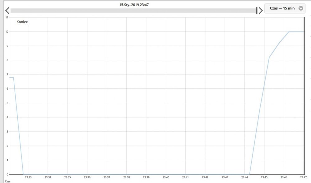

plusfoto 23.01.2019 08:54 Zgłoś naruszenie Udostępnij Napisano 23 Stycznia 2019 (edytowane) Chociażby przez to ,że deice mode 2 trwa przynajmniej 15 min , ( wg instrukcji do 30min) co w porównaniu z mode 1 ( standardowo 5min , max 9,5min) to 3 x dłużej. W tym okresie pompa nie dostarcza energii , a okres taniej taryfy jest ograniczony np. do 8 godzin. Przykładowo na razie grzeję tylko w T2 , jeśli w ciągu 8 godzin jest 8 defrostów , każdy po 20 min , to z 8 godzin pompa grzała tylko 5,5 godziny. Jesteś w dużym błędzie. Faktyczne odszronienie kiedy nie jest produkowana energia trwa około 8 do 10 minut. Najdłuższe jakie zaobserwowałem u siebie trwało 12 min. ale zdarzyło się to może z 5 razy przez ostatni rok. Poniżej masz przykład takiego odszraniania. 1 fotka momenty całkowitego zanik produkcji w trakcie odszraniania fotka 2 i 3 to bardziej szczegółowe momenty z dokładnością do 15 sekund Edytowane 23 Stycznia 2019 przez plusfoto Cytuj Odnośnik do komentarza Udostępnij na innych stronach Więcej opcji udostępniania

MiG25 23.01.2019 09:49 Zgłoś naruszenie Udostępnij Napisano 23 Stycznia 2019 Te wykresy są ze SmartClauda ? Myślę ,że różnica czasu to kwestia temperatury wody powracającej . Na początku defrostu w trybie 2 pompa miele wodę przez dłuższy czas ,chyba po to aby przekazać część energii spowrotem do jedn. zewnętrznej. Być może przy wyższej temperaturze wody trwa to krócej. Sądzę ,że tą temperaturę masz co najmniej 24 stopnie , stąd czas krótszy. Nie wiem jak Ci udowodnić ,że u mnie trwa to pow 15 min Cytuj Odnośnik do komentarza Udostępnij na innych stronach Więcej opcji udostępniania
