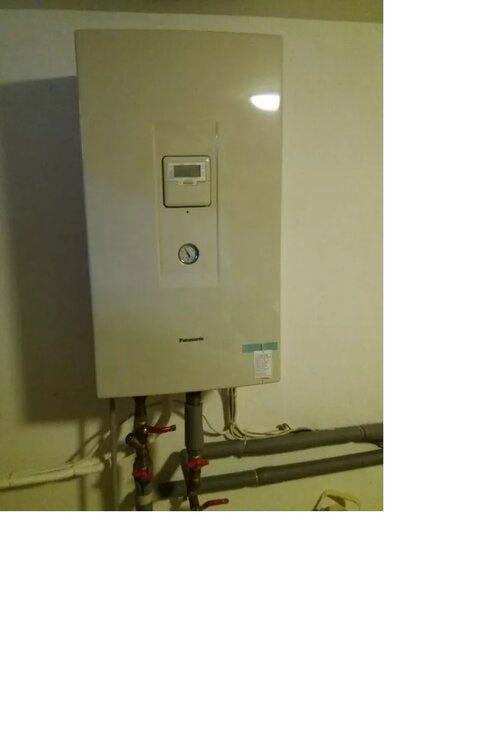

Pablo_11 12.02.2019 12:49 Zgłoś naruszenie Udostępnij Napisano 12 Lutego 2019 (edytowane) Chciałem jeszcze wrócić do sterowania pompą za pomocą wewnętrznego termostatu. To, że jest to bardzo uciążliwe ze względu na 1 st. regulację i przekłamywanie temperatury o 1-2 stopnie wiele osób pisało. Ale ja zauważyłem inną prawidłowość. Załączenie pompy powoduje wzrost wskazania temperatury o 1 st. a jej wyłączenie spadek o 1 st. Wygląda na to, jakby coś w panelu sterowania podgrzewało zamontowany termistor. Czy ja mam wadliwy panel czy ten typ tak ma? Ale wyraźnie coś tu nie działa jak powinno. Edytowane 12 Lutego 2019 przez Pablo_11 Cytuj Odnośnik do komentarza Udostępnij na innych stronach Więcej opcji udostępniania
plusfoto 12.02.2019 15:32 Zgłoś naruszenie Udostępnij Napisano 12 Lutego 2019 Ten typ tak ma. Cytuj Odnośnik do komentarza Udostępnij na innych stronach Więcej opcji udostępniania
Donkazo 12.02.2019 19:36 Zgłoś naruszenie Udostępnij Napisano 12 Lutego 2019 Chciałem jeszcze wrócić do sterowania pompą za pomocą wewnętrznego termostatu. To, że jest to bardzo uciążliwe ze względu na 1 st. regulację i przekłamywanie temperatury o 1-2 stopnie wiele osób pisało. Ale ja zauważyłem inną prawidłowość. Załączenie pompy powoduje wzrost wskazania temperatury o 1 st. a jej wyłączenie spadek o 1 st. Wygląda na to, jakby coś w panelu sterowania podgrzewało zamontowany termistor. Czy ja mam wadliwy panel czy ten typ tak ma? Ale wyraźnie coś tu nie działa jak powinno. Zgadza sie regulacja o 1 C ale da się temperature skorygować u mnie o 2C przekłamywał nie pamietam ale trzy przyciski na raz trzeba wcisnąć i ustawic do właściwej. Cytuj Odnośnik do komentarza Udostępnij na innych stronach Więcej opcji udostępniania
Stnley 12.02.2019 20:36 Zgłoś naruszenie Udostępnij Napisano 12 Lutego 2019 Chciałem jeszcze wrócić do sterowania pompą za pomocą wewnętrznego termostatu. To, że jest to bardzo uciążliwe ze względu na 1 st. regulację i przekłamywanie temperatury o 1-2 stopnie wiele osób pisało. Ale ja zauważyłem inną prawidłowość. Załączenie pompy powoduje wzrost wskazania temperatury o 1 st. a jej wyłączenie spadek o 1 st. Wygląda na to, jakby coś w panelu sterowania podgrzewało zamontowany termistor. Czy ja mam wadliwy panel czy ten typ tak ma? Ale wyraźnie coś tu nie działa jak powinno. Jeżeli nie przeniosłeś panelu z jednostki wewnętrznej to raczej logiczne, bo woda ją rozgrzewa.A jeżeli przeniosłeś to dziwne... Cytuj Odnośnik do komentarza Udostępnij na innych stronach Więcej opcji udostępniania

MiG25 13.02.2019 09:05 Zgłoś naruszenie Udostępnij Napisano 13 Lutego 2019 Jeżeli nie przeniosłeś panelu z jednostki wewnętrznej to raczej logiczne, bo woda ją rozgrzewa.A jeżeli przeniosłeś to dziwne... Nie grzeję przy pomocy termostatu w regulatorze , a regulator jest w jednostce , ale na wykresach z Smard Clouda mam identycznie , po włączeniu się jednostki temperatura od razu rośnie o 1 stopień i maleje o 1 stopień po wyłączeniu. Wydaje mi się , że jeśli już , to na początku powinno spaść , bo temperatury wody wchodządzej i wychodzącej spadają na początku po włączeniu pompy. To samo ,zaraz po wyłączeniu nie powinna spaść ,a przynajmniej utrzymywać się przez jakąś chwilę. Narazie rejestracja nie działa i próbkowanie jest co 5 min więc niewiele widać. Może ktoś ma zarejestrowane wcześniej włączanie i wyłączanie i może temperaturę sterownika porównać i sprawdzić w którym dokładnie momencie się to dzieje. Poza ym może to być błąd tylko samego Smard Clouda. Cytuj Odnośnik do komentarza Udostępnij na innych stronach Więcej opcji udostępniania

Pablo_11 13.02.2019 09:38 Zgłoś naruszenie Udostępnij Napisano 13 Lutego 2019 Ten typ tak ma. No to super. Wychodzi na to, że Panas zrobił zabawkę a nie termostat. Ja nie widzę możliwości sterowania tym temperaturą skoro przy wskazywanej temperaturze 21 i ustawieniu na 22, w chwili załączenia pompy termostat przeskakuje na 22 i pompa potrafi się w ogóle nie włączyć. A jak nastawię na 23 to będzie grzała całą noc, bo tak szybko mi się dól domu nie nagrzeje (z 21 do 23 - choć to i tak przekłamane temperatury). Ten problem wynika z budowy panela? Przyłożyłem w pobliże termistora zamrożone kostki rybne. Po paru minutach temperatura spadła o 1 stopień..... Szybkość reakcji zabójcza Jest jeszcze w opcjach możliwość podłączenia zewnętrznego termistora. Testował ktoś może jego zachowanie? I co to typ/model? Zgadza sie regulacja o 1 C ale da się temperature skorygować u mnie o 2C przekłamywał nie pamietam ale trzy przyciski na raz trzeba wcisnąć i ustawic do właściwej.A mógłbyś napisać jak to dokładnie się ustawia? Znam to menu ale w ciemno nie bardzo chciałbym przestawiać. Jeżeli nie przeniosłeś panelu z jednostki wewnętrznej to raczej logiczne, bo woda ją rozgrzewa.A jeżeli przeniosłeś to dziwne...Właśnie przeniosłem. I to w pobliże wiatrołapu, który się wyziębia z braku drzwi wewnętrznych do garażu. A nawet jakbym nie przenosił, to pompa w momencie załączenia nie rozgrzewa rur aż tak, aby podnieść temperaturę wokół siebie. Przynajmniej mój model (SDC) potrzebuje czasu "aby się rozkręcić". Cytuj Odnośnik do komentarza Udostępnij na innych stronach Więcej opcji udostępniania
