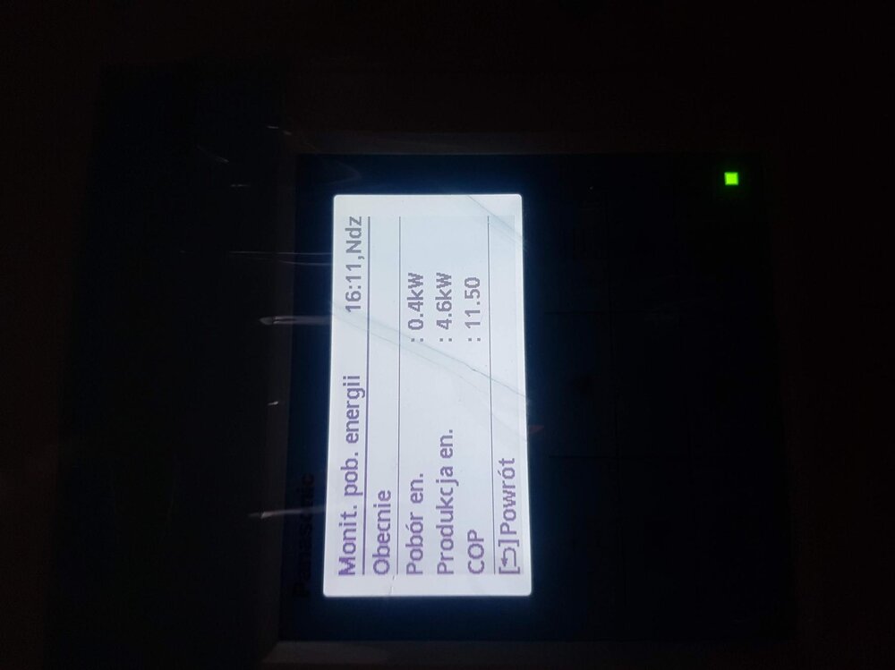

MiG25 17.02.2019 18:22 Zgłoś naruszenie Udostępnij Napisano 17 Lutego 2019 Myśle ,ze totalnie niewiarygodny przy takich warunkach ,bo chwilowy COP był nawet 12, No i poniżej 6 to nie schodził. Cytuj Odnośnik do komentarza https://forum.murator.pl/topic/163560-panasonic-aquarea/page/439/#findComment-7654079 Udostępnij na innych stronach Więcej opcji udostępniania

MiG25 17.02.2019 18:36 Zgłoś naruszenie Udostępnij Napisano 17 Lutego 2019 Taki przykład : Cytuj Odnośnik do komentarza https://forum.murator.pl/topic/163560-panasonic-aquarea/page/439/#findComment-7654092 Udostępnij na innych stronach Więcej opcji udostępniania
bobrow 17.02.2019 18:39 Zgłoś naruszenie Udostępnij Napisano 17 Lutego 2019 Migu- a zlicza wytworzoną energię dodając każdą kWh ? Cytuj Odnośnik do komentarza https://forum.murator.pl/topic/163560-panasonic-aquarea/page/439/#findComment-7654094 Udostępnij na innych stronach Więcej opcji udostępniania

MiG25 17.02.2019 18:45 Zgłoś naruszenie Udostępnij Napisano 17 Lutego 2019 (edytowane) W sterowniku ? Zlicza zlicza , tak jak zlicza też i COP. Gdyby przyjąć ,że akurat produkcja energii 4,6kWh jest ok , i przyjąć średni pobór energii 0,9kWh ,to COP wyszedłby 5,1 . Przy 7 stopniach na dworze to chyba już realne. Przy okazji otworzyłem klapę ,żeby przyjżeć się głębiej czemuś , co wcześniej wyglądało na jakieś przekładniki prądowe ( kilka zwojów linki na rdzenie ferrytowe) , ale okazało się ,że to zwykłe filtry ( bo brak jakiegokolwiek uzwojenia ,które by podłączone było do płyty mierzące prąd).Także pobór jest najprawdopodobniej programowo liczony , być może na podstawie częstotliwości sprężarki. Edytowane 17 Lutego 2019 przez MiG25 Cytuj Odnośnik do komentarza https://forum.murator.pl/topic/163560-panasonic-aquarea/page/439/#findComment-7654097 Udostępnij na innych stronach Więcej opcji udostępniania
bobrow 17.02.2019 18:48 Zgłoś naruszenie Udostępnij Napisano 17 Lutego 2019 To sobie można podarować te wskazania...są niewiarygodnie jednak zawyżane.Trudno- ważne , że Tcapy mają bardzo dobre parametry wg danych z zewnętrznych liczników energii i ciepłomierzy. Cytuj Odnośnik do komentarza https://forum.murator.pl/topic/163560-panasonic-aquarea/page/439/#findComment-7654098 Udostępnij na innych stronach Więcej opcji udostępniania
bobrow 17.02.2019 18:53 Zgłoś naruszenie Udostępnij Napisano 17 Lutego 2019 W sterowniku ? Zlicza zlicza , tak jak zlicza też i COP. Gdyby przyjąć ,że akurat produkcja energii 4,6kWh jest ok , i przyjąć średni pobór energii 0,9kWh ,to COP wyszedłby 5,1 . Przy 7 stopniach na dworze to chyba już realne. Przed chwilą poczytałem trochę o wirowych przepływomierzach- producent się chwali , że są dokładne. Jeśli tak jest to ,aby mieć wiarygodne COP potrzebny nam jest po prostu zewnętrzny podlicznik energii-reszta już jest banalna : tylko spisywać wytworzone ciepło i dzielić przez zużycie. Cytuj Odnośnik do komentarza https://forum.murator.pl/topic/163560-panasonic-aquarea/page/439/#findComment-7654104 Udostępnij na innych stronach Więcej opcji udostępniania
