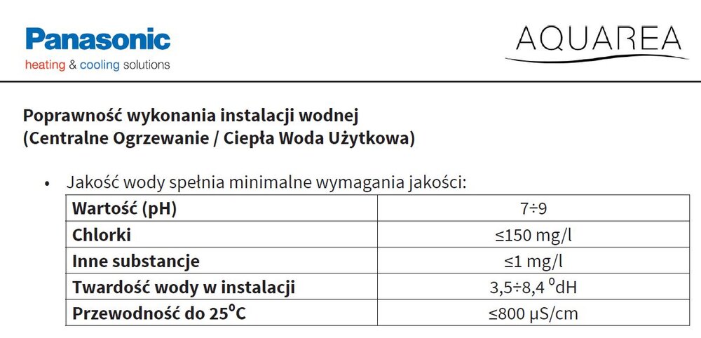

PrzyszłyBudowniczy 20.04.2019 08:13 Zgłoś naruszenie Udostępnij Napisano 20 Kwietnia 2019 W instrukcji panasonica kojarze ze jest informacja o minimalnej twardości i nie jest to 0. Nie pamiętam niestety jaka wartość jest podana. Cytuj Odnośnik do komentarza Udostępnij na innych stronach Więcej opcji udostępniania

galileo87 20.04.2019 22:19 Zgłoś naruszenie Udostępnij Napisano 20 Kwietnia 2019 [ATTACH=CONFIG]429405[/ATTACH] dzięki! Cytuj Odnośnik do komentarza Udostępnij na innych stronach Więcej opcji udostępniania

Donkazo 22.04.2019 12:07 Zgłoś naruszenie Udostępnij Napisano 22 Kwietnia 2019 Wodę w podłogówce trzeba wymieniać co jakiś czas ? Czy to nie ma sensu Gdzieś słyszałem o czyszczeniu podłogówki Cytuj Odnośnik do komentarza Udostępnij na innych stronach Więcej opcji udostępniania
fachman19 22.04.2019 17:44 Zgłoś naruszenie Udostępnij Napisano 22 Kwietnia 2019 Wodę w podłogówce trzeba wymieniać co jakiś czas ? Czy to nie ma sensu Gdzieś słyszałem o czyszczeniu podłogówki Wody sie nie wymienia to szkodliwe. Podłogówkę można pozamiatać Cytuj Odnośnik do komentarza Udostępnij na innych stronach Więcej opcji udostępniania
