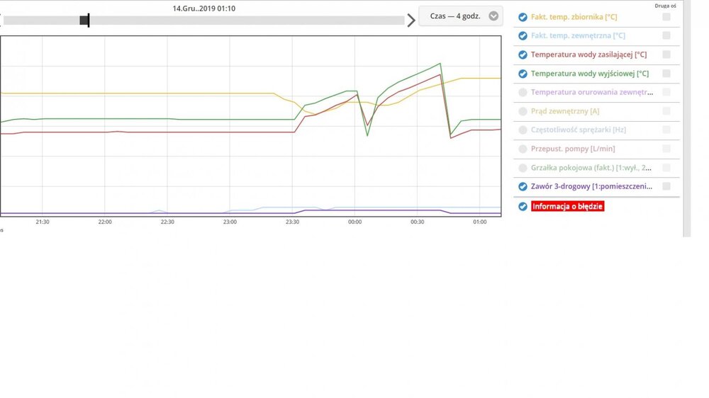

plusfoto 14.12.2019 09:19 Zgłoś naruszenie Udostępnij Napisano 14 Grudnia 2019 Ostatnio podłączyłem moduł smart cloud i zauważyłem, że temp. wody wyjściowej i zasilającej, gdy pompa nie działa przez dłuższy okres czasu {np.12h) zawsze różni się o pół stopnia. Czy taka różnica może na coś wpływać? Aby sprawdzić czujniki zapuść samą obiegówkę na 10-15 min i sprawdź wskazania. Na postoju ta różnica zawsze występuje. Cytuj Odnośnik do komentarza Udostępnij na innych stronach Więcej opcji udostępniania
plusfoto 14.12.2019 09:28 Zgłoś naruszenie Udostępnij Napisano 14 Grudnia 2019 Jeden wentylator, jedna faza. Ps. nie moja wina, że ta pompa nie ma normalnej nazwy (łatwej do zapamiętania) tylko jakieś literki i cyferki Powtórzę pytanie: co zrobić aby utrzymać możliwie najniższą temperaturę grzania bez konieczności używania grzałki? I przy okazji pytanie do osób, które grzeją pompą powierzchnie około 200m2, ile wam pompa zjada energii na dobę przy temp zewnętrznej 0C a w środku 20C? Twój typ pompy potrzebuje w obiegu wodę o temp. wyższej niż 18 stopni. W przeciwnym wypadku będzie pompa pracowała na grzałce. . Podnieść prostą tak aby ten parametr utrzymać n.p. 25 stopni i grzej harmonogramem. N.p. 2-3 godziny grzania i 2-3 godziny przerwy. A tak z ciekawości - czemu masz deltę 2 stopnie? Optymalna dla panasa to 5 Cytuj Odnośnik do komentarza Udostępnij na innych stronach Więcej opcji udostępniania
