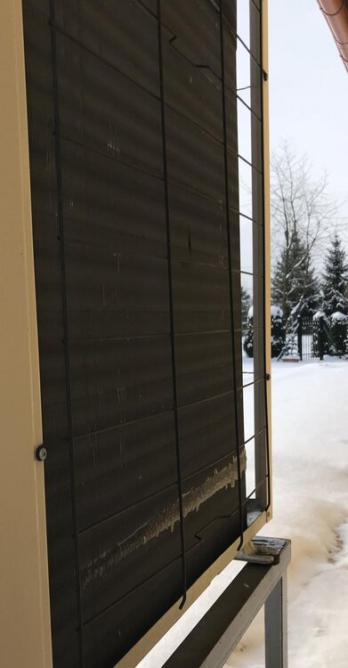

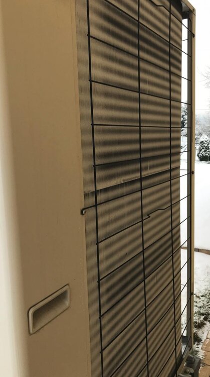

Zbysław 28.12.2019 15:27 Zgłoś naruszenie Udostępnij Napisano 28 Grudnia 2019 Hej, z tego co wiem (i co sam u siebie obserwowałem) może być w wszystko ok-przy sporadycznym oszronieniu wymiennika w tzw "zebrę" przy małych mocach. Jeśli pasy będą cały czas (w tym także przy większej mocy PC) , a szczególnie szerokie przerwy bez szronu-to może świadczyć o braku czynnika lub o jego słabym przepływie. Obserwuj i daj znać Pzdr U mnie zaobserwowałem dziś , że też po defroście pozostał zaszroniony pasek ok 10 cm. od dołu , o szerokości ok 2,5 cm. Wcześniej tego nie zauważyłem , wydajne mi się ,że było odszronione całe. Będę obserwował. Cytuj Odnośnik do komentarza Udostępnij na innych stronach Więcej opcji udostępniania

Zbysław 29.12.2019 14:22 Zgłoś naruszenie Udostępnij Napisano 29 Grudnia 2019 Pytanie do Kubiarz. Czy u Ciebie dalej tak samo przy defroście pozostaje wąski pas zamarznięty , bo u mnie tak . A na początku grudnia , kiedy pierwszy raz obserwowałem defrost , to odmrażał się cały wymiennik. Cytuj Odnośnik do komentarza Udostępnij na innych stronach Więcej opcji udostępniania
MiG25 29.12.2019 15:30 Zgłoś naruszenie Udostępnij Napisano 29 Grudnia 2019 Wąski pas zamarznięty po środku ( pomiędzy jakby dwoma wentylatorami ) , czy na dole ? Cytuj Odnośnik do komentarza Udostępnij na innych stronach Więcej opcji udostępniania
bobrow 29.12.2019 18:38 Zgłoś naruszenie Udostępnij Napisano 29 Grudnia 2019 Apropos oszronienia wymiennika-zauważyłem ,że jest to (chyba) związane z: - mocą PC -warunkami zewnętrznymi -ilością ciepłej wody w układzie (przy odszranianiu) Obserwowałem to od kilku sezonów i wymiennik wtedy ma różne "warianty" szronienia się , np : -gęste równomierne prążki -szersze pasy -oszroniony całkowicie chwilę przed defrostem A po defrostach czasem jest jest tak : -na dole wymiennika pojedynczy pas lodu Cytuj Odnośnik do komentarza Udostępnij na innych stronach Więcej opcji udostępniania
bobrow 29.12.2019 18:46 Zgłoś naruszenie Udostępnij Napisano 29 Grudnia 2019 (edytowane) CD -czasem dwa pasy lodu po defroście Zazwyczaj jest wymiennik w pełni odszroniony po defroście, wszystkie w/w sytuacje występują od początku.Moc i sprawność kontrolawane na bieżąco. Wczoraj np miałem sytuację ,że defrost był przy ok-2st i nie odszronił się do końca dół -ale w kolejnym cyklu już tak. Zaobserwowałem ,że za pierwszym razem miałem ciepłą wodę na styk i jakby nie do końca jej starczyło -a za drugim razem w ogóle jej nie było wystarczająco i PC weszła w tryb nr 2 (tj wysoka modulacja ok 72Hz) defrostu ze spręzarki i już w pełni sie wymiennik odszronił. Generalnie zauważyłem zjawisko niepełnego oszronienia i defrostu przy temp ok 1st do -2 st z małą mocą PC i dużą wilgotnościa. Teraz chyba najważniejsze - jeśli wymiennik zawsze jest nierówno oszroniony chwilę przed defrostem oraz zawsze po defroście jest częściowo zalodzony- wtedy jest problem (z tego co czytałem- z ilością czynnika). Dodatkowo należy kontrolować sprawność i max moc- przy w/w objawach mogą być słabe osiągi... Pzdr PS Mam nadzieję , że nie przestraszycie się zbytnio swoich „zebr” ... Edytowane 29 Grudnia 2019 przez bobrow Cytuj Odnośnik do komentarza Udostępnij na innych stronach Więcej opcji udostępniania
Zbysław 29.12.2019 20:25 Zgłoś naruszenie Udostępnij Napisano 29 Grudnia 2019 Wąski pas zamarznięty po środku ( pomiędzy jakby dwoma wentylatorami ) , czy na dole ? Na dole ok. 10cm od dołu , poziomy pas szerokości ok.2,5cm biegnący na całym krótszym boku i jakieś 3/4 boku dłuższego. Cytuj Odnośnik do komentarza Udostępnij na innych stronach Więcej opcji udostępniania
Zbysław 29.12.2019 20:30 Zgłoś naruszenie Udostępnij Napisano 29 Grudnia 2019 Teraz widzę ,że u mnie jest dokładnie tak samo jak u "bobrow " na jednym zdjęciu, wąski pojedyńcze pasek lodu. Jutro zadzwonię do instalatora i zapytam co on o tym sądzi. Cytuj Odnośnik do komentarza Udostępnij na innych stronach Więcej opcji udostępniania
