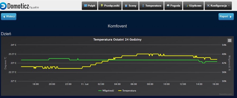

agb 11.02.2020 13:47 Zgłoś naruszenie Udostępnij Napisano 11 Lutego 2020 A dlaczego nie wystarcza w nocy ? Bo u mnie to całe słynne zjawisko akumulacji nie występuje. Mimo iż dodatkowo mam większość podłóg pokrytych litym dębem 20mm. Jak o 6:00 PC się wyłączy grzanie CO, to po kilku minutach mam już 0.02C mniej w pomieszczeniu i już temp nie urośnie. Ile Ci w ogóle zużywa PC dziennie w obecnych warunkach? Cytuj Odnośnik do komentarza Udostępnij na innych stronach Więcej opcji udostępniania
rwojtek 11.02.2020 13:54 Zgłoś naruszenie Udostępnij Napisano 11 Lutego 2020 Bo u mnie to całe słynne zjawisko akumulacji nie występuje. Mimo iż dodatkowo mam większość podłóg pokrytych litym dębem 20mm. Jak o 6:00 PC się wyłączy grzanie CO, to po kilku minutach mam już 0.02C mniej w pomieszczeniu i już temp nie urośnie. Ile Ci w ogóle zużywa PC dziennie w obecnych warunkach? Jakim termometrem mierzysz tak dokładnie temperaturę w pomieszczeniu Cytuj Odnośnik do komentarza Udostępnij na innych stronach Więcej opcji udostępniania
agb 11.02.2020 14:00 Zgłoś naruszenie Udostępnij Napisano 11 Lutego 2020 Sensory Ekinexa I Junga. Zdaję sobie sprawę, że nie są to urządzenia laboratoryjne. Nie zmienia to faktu, że sytuacja jest powtarzalna w większości pomieszczeń i temp przestaje momentalnie rosnąć po wyłączeniu CO. A czy to jest 0.02C, czy 0.03C lub 0.01C nie ma znaczenia. Cytuj Odnośnik do komentarza Udostępnij na innych stronach Więcej opcji udostępniania
agb 11.02.2020 14:07 Zgłoś naruszenie Udostępnij Napisano 11 Lutego 2020 Oczywiście dla udowodnienia swoich racji możemy stwierdzić, że o 6:00 przestaje prawidłowo mierzyć Cytuj Odnośnik do komentarza Udostępnij na innych stronach Więcej opcji udostępniania
Gość Arturo72 11.02.2020 14:14 Zgłoś naruszenie Udostępnij Napisano 11 Lutego 2020 Sensory Ekinexa I Junga. Zdaję sobie sprawę, że nie są to urządzenia laboratoryjne. Nie zmienia to faktu, że sytuacja jest powtarzalna w większości pomieszczeń i temp przestaje momentalnie rosnąć po wyłączeniu CO. A czy to jest 0.02C, czy 0.03C lub 0.01C nie ma znaczenia. No i tak powinno być i jak widać jest. Od czasu wyłączenia ogrzewania, akumulator oddaje energię, którą przyjął. To nie perpetum mobile Cytuj Odnośnik do komentarza Udostępnij na innych stronach Więcej opcji udostępniania
MiG25 11.02.2020 15:21 Zgłoś naruszenie Udostępnij Napisano 11 Lutego 2020 Bo u mnie to całe słynne zjawisko akumulacji nie występuje. Mimo iż dodatkowo mam większość podłóg pokrytych litym dębem 20mm. Jak o 6:00 PC się wyłączy grzanie CO, to po kilku minutach mam już 0.02C mniej w pomieszczeniu i już temp nie urośnie. Ile Ci w ogóle zużywa PC dziennie w obecnych warunkach? Aż do takiej rozdzielczości to nikt nie mierzy , może Ci chodzi o dziesiąte części ? U mnie widać ,że po wyłączeniu o 6:00 , pół godz później wzrasta jeszcze o tą jedną dziesiątkę. Wczoraj pompa w nocy niestety nie pracowała ( bo się bawiłem krzywą , w niedzielę było za gorąco). Co do zużycia to średnio 20kWh , choć dzisiaj tylko 12kWh , wczoraj wcale .... Ale do tego raczej ciężko się odnieść bo to zależy od wielkości domu , izolacji itd. Cytuj Odnośnik do komentarza Udostępnij na innych stronach Więcej opcji udostępniania
agb 11.02.2020 15:37 Zgłoś naruszenie Udostępnij Napisano 11 Lutego 2020 Mierzy i podaje setne. Inna sprawa na ile dokładnie. Cytuj Odnośnik do komentarza Udostępnij na innych stronach Więcej opcji udostępniania
