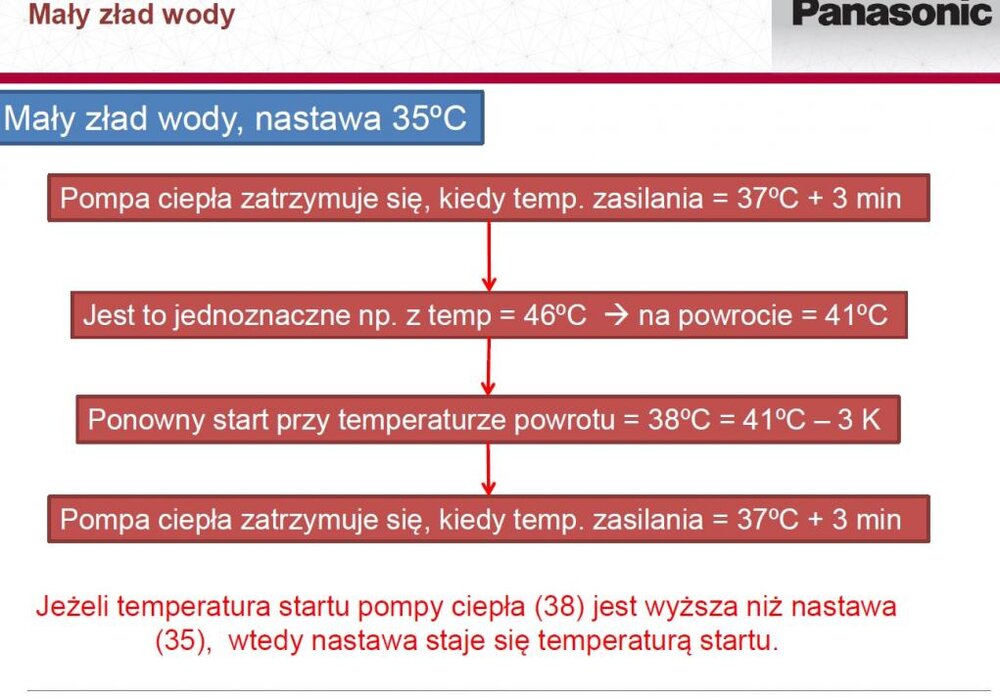

-voymar- 05.03.2020 22:47 Zgłoś naruszenie Udostępnij Napisano 5 Marca 2020 Arturo-nie "o jacie" , tylko jak u Pawlaków : "nastała mechanizacja w rolnictwie". Postęp idzie ! Witam Bobrow powiedz proszę jaki czas PC pracuje( ile godz.) zanim wyłączy ją powrót? Siedzę i myślę i wszystko mi się miesza. Na grzałkach to zapitala aż temp. w domu nie osiągnie zadanej i STOP. Spadnie o 0,8*C i znów POWER. PC grzeje i niech za np. 3 godz powrót będzie miał te 5*C różnicy i co STOP. A w domu np. temp wzrośnie np. o 0,5*C a chcesz aby wzrosła o 1*C, zanim się powrót wychłodzi to np. w domu spadnie o 1/100*C Idzie dostać perdolca. Chyba że źle rozumuję Cytuj Odnośnik do komentarza https://forum.murator.pl/topic/163560-panasonic-aquarea/page/554/#findComment-7782988 Udostępnij na innych stronach Więcej opcji udostępniania

bobrow 06.03.2020 11:41 Zgłoś naruszenie Udostępnij Napisano 6 Marca 2020 (edytowane) Witam Bobrow powiedz proszę jaki czas PC pracuje( ile godz.) zanim wyłączy ją powrót? Siedzę i myślę i wszystko mi się miesza. Na grzałkach to zapitala aż temp. w domu nie osiągnie zadanej i STOP. Spadnie o 0,8*C i znów POWER. PC grzeje i niech za np. 3 godz powrót będzie miał te 5*C różnicy i co STOP. A w domu np. temp wzrośnie np. o 0,5*C a chcesz aby wzrosła o 1*C, zanim się powrót wychłodzi to np. w domu spadnie o 1/100*C Idzie dostać perdolca. Chyba że źle rozumuję Hej, w moim modelu F ustawiłem max czas pracy CWU na 1,5h , u kuzynki w modelu H (monoblok) podobnie , CWU śmiga bez kagańca T2 (kuźwa -nie wyobrażam sobie ,żeby zabrakło mi ciepłej wody bo jeszcze jestem w T1...). Mamy zbiorniki po 300 litrów z wężownicami ponad 3m2-wtedy max 40 min trwa cykl CWU. Samo wyłączenie (po za termostatem pokojowym) np T-capa jest od temp powrotu -jeśli dT jest ok 2K , to w pewnym momencie sprężarka się wyłącza i zapitala sama obiegówka.Jeśli temp wody w CO trochę spadnie-sprężara startuje. Nic strasznego-w chałupie masz ciepło i tego nie odczuwasz-raczej chodzi tu o proporcje start/stop. Pzdr Edytowane 6 Marca 2020 przez bobrow Cytuj Odnośnik do komentarza https://forum.murator.pl/topic/163560-panasonic-aquarea/page/554/#findComment-7782996 Udostępnij na innych stronach Więcej opcji udostępniania
