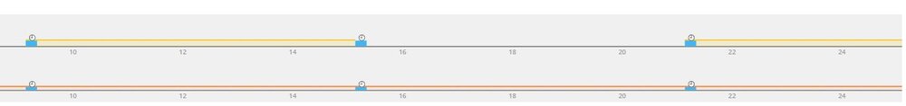

kaszpir007 06.12.2020 22:09 Zgłoś naruszenie Udostępnij Napisano 6 Grudnia 2020 Jak Ci nie przeszkadza takie cos to obnizaj dalej: [ATTACH=CONFIG]450937[/ATTACH] Myślę że żaden producent pomp nie myślał że ktoś będzie te pompy "zmuszać" do pracy czasowej bo i po co ? Raczej praca czasowa to "Polski wynalazek" ... Przecież to pompy inwerterowe które modulują moc a często i samą deltę. Przecież sprężarka w pompie puszczona samopas też po pewnym czasie się wyłączy jak zostanie przekroczona minimalna delta i właczy ponownie jak będzie odpowiednia różnica temperatur. Więc jak pompa jest odpowiednio dobrana to po pewnym czasie sprężarka się wyłączy , wiec raczej wątpie aby przez cały sezon grzewczy sprężarka działała przez 24 godziny nonstop .. Po to jest właśnie krzywa aby pompa nie działała bez sensu z wyższą temperaturą niż jest wymagana. Cytuj Odnośnik do komentarza Udostępnij na innych stronach Więcej opcji udostępniania
