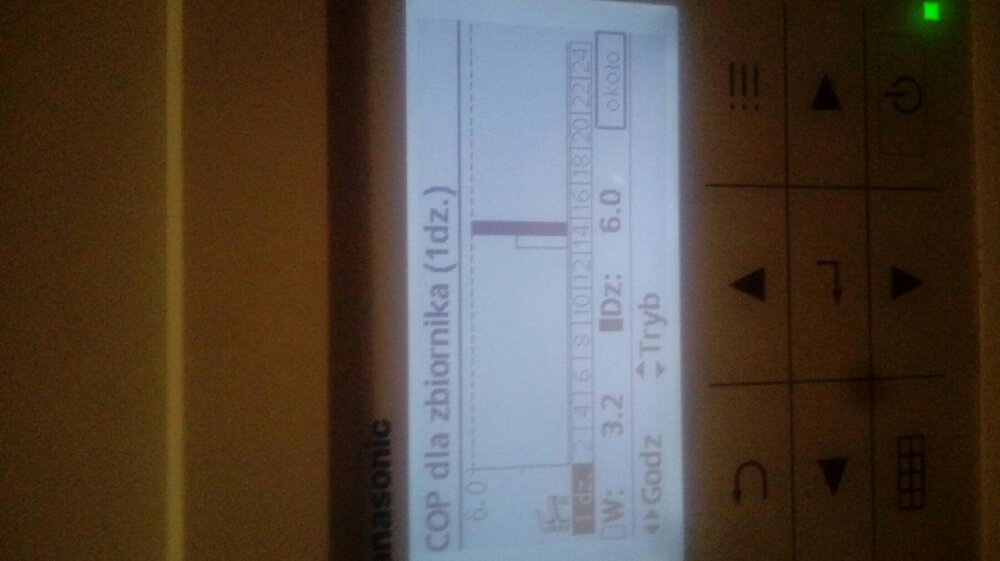

Mam ustawiona deltę 7 stopni. Temp zadana zbiornik 47. Dzisiaj koło południa temp spadła do 40 zaczęło sie grzanie CWU. Przez dwie godziny pompa dobiła do 45. COP za dzisiejszy dzien CWU 1.1
Pol biwaletne wyłączone.
Nie wiem juz co moze byc nie tak.
