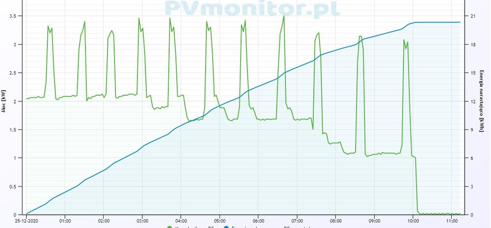

Swq 25.12.2020 21:53 Zgłoś naruszenie Udostępnij Napisano 25 Grudnia 2020 Ponieważ grzałka jest na wyjściu ( za wymiennikiem ciepła) na sam defrost nijak to wpływa ( ochłodzona woda z pompy musi przejść przez całą instalację i dopiero dochodzi na wymiennik , co przy odpowiednim zładzie nie powinno mieć miejsca,defrost powinien się skończyć wcześniej) , jedynie co to woda trafiająca do instalacji jest cieplejsza , przez co pompa po defroście nie musi ochłodzonej instalacji nagrzewać.... Te grzałki włącza się w Ustawieniach funkcji ,i odpowiednio Grzałka pokojowa i Grzałka zbiornika. Ale podczas defrostu mogą być wyłączone a i tak pompa je włączy jeśli temperatura powrotu będzie niższa niż 27 stopni. Żeby ją wyłączyć trzeba to zrobić w menu serwisowym. @MIG25 skoryguj jeśli źle zrozumiałem. Jest możliwość wyłączenie grzałki tak aby nie była odpalana przy każdym defroście (w momencie kiedy temp.powrotu jest poniżej 27st.) Jeśli tak, to proszę rozwiej pewne moje wątpliwości. 1. Czy jednocześnie nie będzie załączana przy spadku temp. zew. poniżej wskazanej w ustawieniach? 2. Czy aby nie wpłynie to negatywnie na żywotność sprężarki ? 3. Czy gwarant(Instalator) może mi to wytknął przy ewentualnym serwisie/usterce? 4. W którym miejscu w menu serwisowym/ewentualnie Service cloud ja wyłączyć?? Przyznam szczerze, że po moich ostatnich obserwacjach zużycia prądu przez pompę a włąściwie grzałkę podczas defrostu trochę się zniesmaczyłem(załącznik). Pompa HP niby przystosowana do domów niskoenergetycznych a grzałka odpala przy tak wysokiej temp, powrotu?? Próbowałem nawet ustawić temp. zasilania na tyle wysoko aby powrót nie spadał poniżej 27 st. ale wtedy w domu robi się sauna przy obecnych temp. zew. Zasiałeś ziarno nadziei... Cytuj Odnośnik do komentarza Udostępnij na innych stronach Więcej opcji udostępniania
MiG25 26.12.2020 09:11 Zgłoś naruszenie Udostępnij Napisano 26 Grudnia 2020 @MIG25 skoryguj jeśli źle zrozumiałem. Jest możliwość wyłączenie grzałki tak aby nie była odpalana przy każdym defroście (w momencie kiedy temp.powrotu jest poniżej 27st.) Jeśli tak, to proszę rozwiej pewne moje wątpliwości. 1. Czy jednocześnie nie będzie załączana przy spadku temp. zew. poniżej wskazanej w ustawieniach? 2. Czy aby nie wpłynie to negatywnie na żywotność sprężarki ? 3. Czy gwarant(Instalator) może mi to wytknął przy ewentualnym serwisie/usterce? 4. W którym miejscu w menu serwisowym/ewentualnie Service cloud ja wyłączyć?? Przyznam szczerze, że po moich ostatnich obserwacjach zużycia prądu przez pompę a włąściwie grzałkę podczas defrostu trochę się zniesmaczyłem(załącznik). Pompa HP niby przystosowana do domów niskoenergetycznych a grzałka odpala przy tak wysokiej temp, powrotu?? Próbowałem nawet ustawić temp. zasilania na tyle wysoko aby powrót nie spadał poniżej 27 st. ale wtedy w domu robi się sauna przy obecnych temp. zew. Zasiałeś ziarno nadziei... [ATTACH=CONFIG]451356[/ATTACH] Nie mam jednostki jednowentylatorowej ,więc nie jestem w stanie tego przetestować ,ale: Ad.1. Raczej tak , grzałka nie będzie używana w ogóle. Ad.2. Nikt nie wie co wpływa na obniżenie "żywotości" sprężarki. Czy wysoka ,czy niska częstotliwość , czy w ogóle brak jej działania.... Najpewniej wszystko po trochu , I wg mnie nie należy patrzeć na to w jaki sposób działa sprężatka , tylko ,czy robi to "ekonomicznie" . Jednemu w dzień stoi a gna na wysokich obrotach w drugiej taryfie , drugiemu jednostajnie cały dzień... Wyłączenie grzałki spowoduje tyle , że tą energię co odebrał z wody gaz do defrostu parownika sprężarka musi dodać po defroście ( a tak robiła to grzałka) , i dodatkowo jeszcze dodać energii na ogrzanie domu . Wiec na pewno będzie pracować dłużej/ wyższych częstotliwościach po defroście , a czy to wpłynie na jej "żywotność" ? Również pomiędzy defrostami ( jeśli jest mały zład wody i wpłyneło to widocznie na obniżenie temperatury zładu) może być krótszy czas ( skoro sprężarka będzie działać na wyższych częstotliwościach to szybciej się zaszroni). Ad.3. Instalator/Gwarant może wszędzie szukać dziury , więc trudno powiedzieć na jakiego trafiłeś. Na pewno byłaby dyskusja , gdyby wymiennik zamarzł i go rozsadziło ( ale grzałka i tak by na to nie pomogła , bo ona jest za wymiennikiem , i nagrzewa wodę trafiającą do CO ). Najważniejsze , żeby zapewnić przepływ jak największego zładu wody podczas defrostu ( np nie tylko z bufora ,wyłączając obiegówkę za buforem - to niedopuszczalne). Ad.4 Przy wyłączonej pompie trzeba nacisnąć jednocześnie przyciski przez przynajmniej 10s : Przycisk menu+ strzałka w lewo + strzałka w dół. Ciesz się ,że Tobie tylko grzałka się załącza... W jednostkach dwuwentylatorowych wtedy Deice Mode 1 staje , a robi się Deice Mode 2 .... Ja "oszukuję" czujniki temperatury wody właśnie po to ,żeby pokazywały temperaturę o 4 stopnie wyżej i pompa robiła defrost w Mode 1.... Cytuj Odnośnik do komentarza Udostępnij na innych stronach Więcej opcji udostępniania
