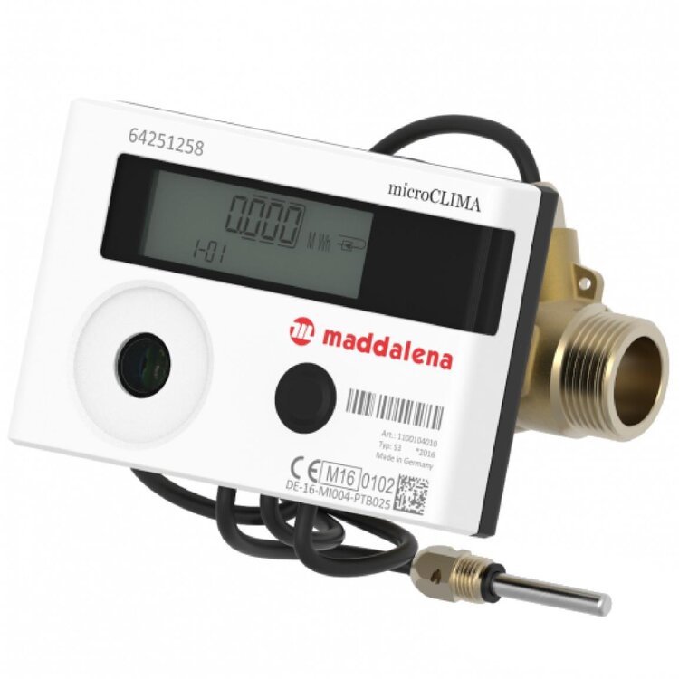

MiG25 20.01.2021 06:58 Zgłoś naruszenie Udostępnij Napisano 20 Stycznia 2021 MiG25 czy możesz proszę zarejestrować i pokazać moment defrostu? Tutaj masz Mode 1 (równo o 7:00 sięę zaczął) : https://snapshot.raintank.io/dashboard/snapshot/E3IlVLdmrvdSCI74rYIxci5SCjr3ZsDg A tu dla porównania Mode 2: https://snapshot.raintank.io/dashboard/snapshot/3ioIh5rcbIPH4F7P6kAvSNnjkEhhJVP1 Bobrow znasz moze rozmiar gwintu i czy jakis specjalny itp, i czy sa tam jakies oringi albo miejsce na nie ,wlasnie sie zastanawialem czy mozna by bylo tam wkrecic czujnik temperatury od cieplomierza bo niewiem czy na nastepny sezon sobie nie sprawie tylko nie chce mi sie rozwalac zasilania bo ciasnote tam mam zeby wstawic ten taki trojnik pod czujnik. A i sie nie przygladalem gwint zewn czy wewn Ten plastik jest wkręcany w środek i jest uszczelniony oringiem. Latem spuścisz wodę i go sobie wykręcisz na wzór . Ale doróbka tego może nie być tania. Cytuj Odnośnik do komentarza Udostępnij na innych stronach Więcej opcji udostępniania

codix 20.01.2021 07:34 Zgłoś naruszenie Udostępnij Napisano 20 Stycznia 2021 Tutaj masz Mode 1 (równo o 7:00 sięę zaczął) : https://snapshot.raintank.io/dashboard/snapshot/E3IlVLdmrvdSCI74rYIxci5SCjr3ZsDg A tu dla porównania Mode 2: https://snapshot.raintank.io/dashboard/snapshot/3ioIh5rcbIPH4F7P6kAvSNnjkEhhJVP1 Ten plastik jest wkręcany w środek i jest uszczelniony oringiem. Latem spuścisz wodę i go sobie wykręcisz na wzór . Ale doróbka tego może nie być tania. No wlasnie msja takie wkretki z gwintem m10x1 i oringiem moze by podpasowało. Cytuj Odnośnik do komentarza Udostępnij na innych stronach Więcej opcji udostępniania

MiG25 20.01.2021 08:10 Zgłoś naruszenie Udostępnij Napisano 20 Stycznia 2021 No wlasnie msja takie wkretki z gwintem m10x1 i oringiem moze by podpasowało.[ATTACH=CONFIG]452212[/ATTACH] M10 tam na pewno nie ma , tam jest cos góra M8 może nawet M6 , a może coś calowego koło tego. Dodatkowo ten czujnik za gwintem na oko za długi jest potrzeba go tam 1 - 1,5cm. Cytuj Odnośnik do komentarza Udostępnij na innych stronach Więcej opcji udostępniania

bobrow 20.01.2021 08:23 Zgłoś naruszenie Udostępnij Napisano 20 Stycznia 2021 (edytowane) Bobrow znasz moze rozmiar gwintu i czy jakis specjalny itp, i czy sa tam jakies oringi albo miejsce na nie ,wlasnie sie zastanawialem czy mozna by bylo tam wkrecic czujnik temperatury od cieplomierza bo niewiem czy na nastepny sezon sobie nie sprawie tylko nie chce mi sie rozwalac zasilania bo ciasnote tam mam zeby wstawic ten taki trojnik pod czujnik. A i sie nie przygladalem gwint zewn czy wewn Hej -umknął mi ten wpis Zaglądnąłem przed chwilą -manometr jest połączony z króćcem przez mufę.Nie pamiętam czy ją dorabiałem ,czy kupiłem gotową -raczej to gotowiec. Gwint manometru wygląda na 1/4". Jeśli chodzi o czujnik ciepłomierza na out PC , to wykonałem na tokarce mosiężny adapter. Pzdr PS Poszukam czarną wykręconą zaślepkę i sprawdzę ten gwint Edytowane 20 Stycznia 2021 przez bobrow Cytuj Odnośnik do komentarza Udostępnij na innych stronach Więcej opcji udostępniania
