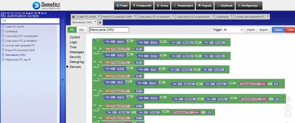

bobrow 31.01.2021 22:27 Zgłoś naruszenie Udostępnij Napisano 31 Stycznia 2021 Akurat siedzę Będziesz robił jakis monitoring pompy typu domoticz itp. Znasz sie na tym trochę? W domu odpaliłem Raspberry Pi3b z Domoticzem , mam na tym kilka sterowań i odczytów na moim starym T-capie (np zdalne z tel on/off CO ,układ anty taktujący) +kilka funkcji domowych (bramy,cyrkulacja i takie tam). Czy się znam ? Jako tako-temat zacząłem trawić w maju.Tu na forum jest fajny gość Isom-okazało się ,że jest Wielkim Mistrzem Domoticza (Smartny dom ,ten sam nick).Zgadałem się z nim i wyjaśnił mi łopatologicznie co i jak.Do tego oczywiście internet i np samouczki z przykładami. Ogólnie fajna sprawa-polecam. Cytuj Odnośnik do komentarza Udostępnij na innych stronach Więcej opcji udostępniania

codix 31.01.2021 22:51 Zgłoś naruszenie Udostępnij Napisano 31 Stycznia 2021 W domu odpaliłem Raspberry Pi3b z Domoticzem , mam na tym kilka sterowań i odczytów na moim starym T-capie (np zdalne z tel on/off CO ,układ anty taktujący) +kilka funkcji domowych (bramy,cyrkulacja i takie tam). Czy się znam ? Jako tako-temat zacząłem trawić w maju.Tu na forum jest fajny gość Isom-okazało się ,że jest Wielkim Mistrzem Domoticza (Smartny dom ,ten sam nick).Zgadałem się z nim i wyjaśnił mi łopatologicznie co i jak.Do tego oczywiście internet i np samouczki z przykładami. Ogólnie fajna sprawa-polecam. Pytam pod kątem przyszlosci jakbym jednak zaszalal i kupil ten ciepłomierz (niewiem jakie sa róznice w cenach w zaleznosci od cieplomierza bez komunikacji a wersji z komunikacjią)ale jak by nie bylo duzej doplaty to co lepiej wziąsc m-bus czy rs485modbus. Niestety nie ogarniam zabardzo tych domoticzów itp.ale moze kiedys jakbym do tego przysiadl to moze cos by z tego wyszlo ale raczej za cienki jestem Podoba mi sie domoticz+influx db+ grafana tylko kurcze to znowu inwestycje w malinę dysk ssd czujniki i jeszcze inne pierdoly jeszcze zeby byla pewnosc ze dam rade albo zeby mi ktos to ogarnął a tak chyba sie skonczy na rozważaniach Cytuj Odnośnik do komentarza Udostępnij na innych stronach Więcej opcji udostępniania

bobrow 31.01.2021 22:56 Zgłoś naruszenie Udostępnij Napisano 31 Stycznia 2021 Pytam pod kątem przyszlosci jakbym jednak zaszalal i kupil ten ciepłomierz (niewiem jakie sa róznice w cenach w zaleznosci od cieplomierza bez komunikacji a wersji z komunikacjią)ale jak by nie bylo duzej doplaty to co lepiej wziąsc m-bus czy rs485modbus. Niestety nie ogarniam zabardzo tych domoticzów itp.ale moze kiedys jakbym do tego przysiadl to moze cos by z tego wyszlo ale raczej za cienki jestem Podoba mi sie domoticz+influx db+ grafana tylko kurcze to znowu inwestycje w malinę dysk ssd czujniki i jeszcze inne pierdoly jeszcze zeby byla pewnosc ze dam rade albo zeby mi ktos to ogarnął a tak chyba sie skonczy na rozważaniach Dlaczego nie dasz rady ? Ja nie piszę skryptów -korzystam z gotowców lub jeśli coś trzeba napisać , to układam w "puzzlach" (blocky). RS485 rozgryzłem osobiście -kupiłem na aliexpres podlicznik i wszystko bangla. Na Smartym domu ludzie dużo pomagają ,ja też to co wiem i mam udostępnię Cytuj Odnośnik do komentarza Udostępnij na innych stronach Więcej opcji udostępniania
bobrow 31.01.2021 22:59 Zgłoś naruszenie Udostępnij Napisano 31 Stycznia 2021 O ,masz np blocky Cytuj Odnośnik do komentarza Udostępnij na innych stronach Więcej opcji udostępniania
