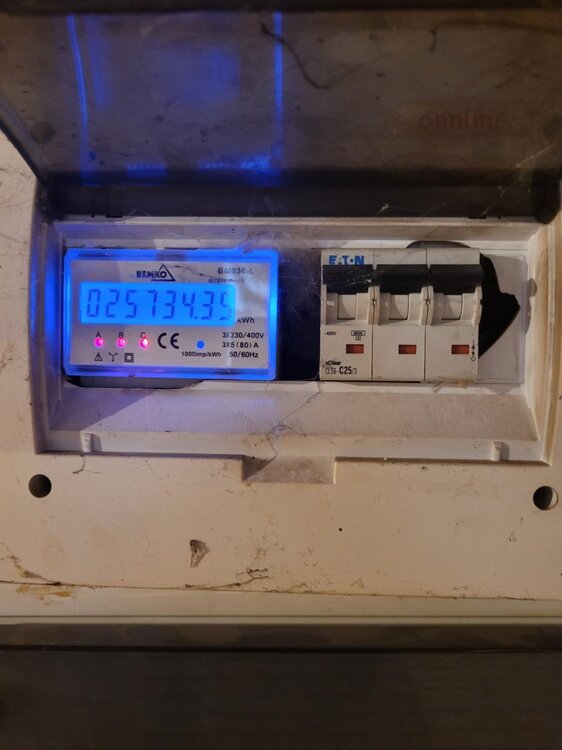

-voymar- 08.02.2021 14:03 Zgłoś naruszenie Udostępnij Napisano 8 Lutego 2021 Pytam się skąd wziąłeś te bzdurne dane ? A ty skąd wziołeś podlicznik Przy zużyciu 1500kWh /rok KUPIŁEŚ PC???????????????????????? No fakt ja mam 700kWh/rok i też kupiłem. Cytuj Odnośnik do komentarza Udostępnij na innych stronach Więcej opcji udostępniania
Lubuszmen 08.02.2021 14:09 Zgłoś naruszenie Udostępnij Napisano 8 Lutego 2021 (edytowane) W seri J masz ustawienia jeszcze z warunkami zalaczania sie grzalki nie tylkk od temp.zewnetrznej tylko np.ile stopni ma brakowac wlasnie od rzeczywistej do zadanej W którym miejscu mogę te warunki zdefiniować ? Czy to te przy krzywej kompensacji ? Edytowane 8 Lutego 2021 przez Lubuszmen Cytuj Odnośnik do komentarza Udostępnij na innych stronach Więcej opcji udostępniania
Arturo1972 08.02.2021 14:22 Zgłoś naruszenie Udostępnij Napisano 8 Lutego 2021 (edytowane) A ty skąd wziołeś podlicznik Przy zużyciu 1500kWh /rok KUPIŁEŚ PC???????????????????????? No fakt ja mam 700kWh/rok i też kupiłem. Co ???? A stąd Patrz, nawet z pęknięta obudową kupiłem Edytowane 8 Lutego 2021 przez Arturo1972 Cytuj Odnośnik do komentarza Udostępnij na innych stronach Więcej opcji udostępniania
