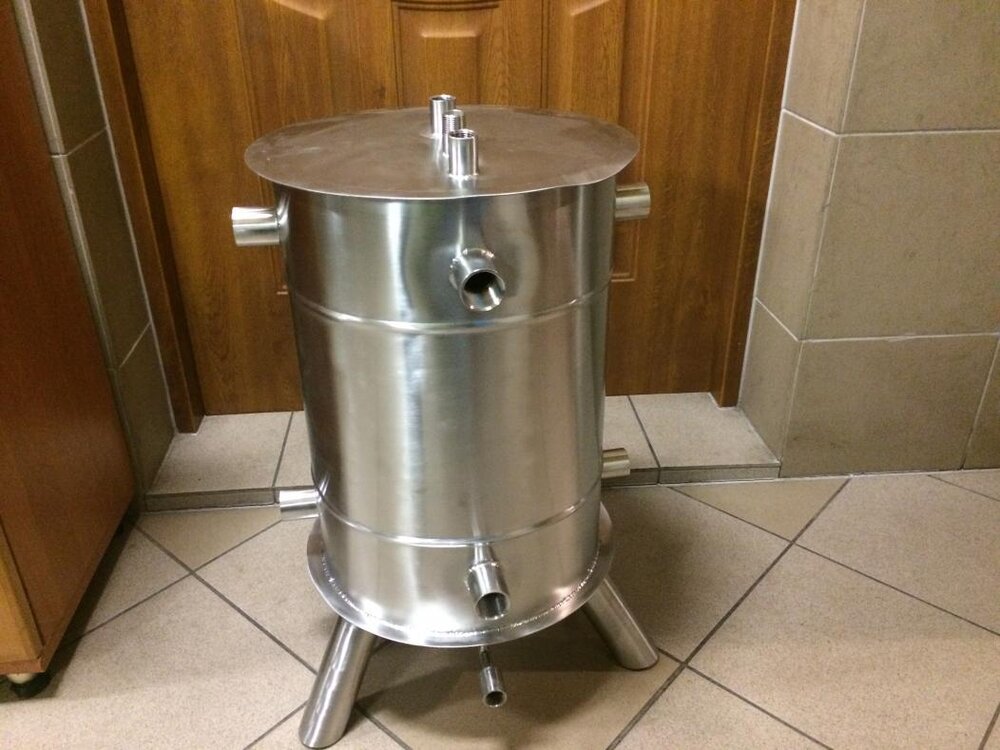

bobrow 09.01.2016 21:02 Zgłoś naruszenie Udostępnij Napisano 9 Stycznia 2016 mój buforek / sprzęgło ma 35 ltr i na znamionowym przepływie nie ma różnicy temperatur z PC i na wtórnej pompie ( dobrze ociepliłem )Przy przełączeniu na CWU , pompa wtórna oddaje jeszcze ciepło do CO , aż schłodzi się w nim woda i mały sterowniczej ja wyłączy .Dodam jeszcze , że COP katalogowy mam spełnimy - a w niższych temperaturach mam lepsze parametry o ok 5-10% od katalogu . Cytuj Odnośnik do komentarza Udostępnij na innych stronach Więcej opcji udostępniania

toomm 09.01.2016 21:04 Zgłoś naruszenie Udostępnij Napisano 9 Stycznia 2016 mój buforek / sprzęgło ma 35 ltr i na znamionowym przepływie nie ma różnicy temperatur z PC i na wtórnej pompie ( dobrze ociepliłem ) Przy przełączeniu na CWU , pompa wtórna oddaje jeszcze ciepło do CO , aż schłodzi się w nim woda i mały sterowniczej ja wyłączy . Dodam jeszcze , że COP katalogowy mam spełnimy - a w niższych temperaturach mam lepsze parametry o ok 5-10% od katalogu . a możesz wrzucić fotkę tego i jak to podpięte Cytuj Odnośnik do komentarza Udostępnij na innych stronach Więcej opcji udostępniania

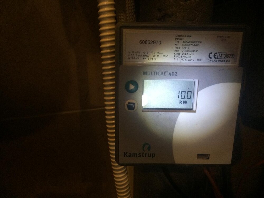

bobrow 09.01.2016 21:41 Zgłoś naruszenie Udostępnij Napisano 9 Stycznia 2016 toomm proszę bardzo : przed montażem są trzy podwójne przyłącza 1" : -PC -obwód wtórny -obwód wymiennika do pieca węglowego są jeszcze dodatkowe przyłącza 0,5" : -do spustu wody na dole -u góry zawór bezpieczeństwa + odpowietrznik poniżej moc przy ok -7/-8 teraz mam przepływ 1950 l/h- to jest tak ,że kiedy woda jest cieplejsza ("rzadsza") przepływ wzrasta , przy temp ok 30st przepływ jest bliski 1850l/h hej Cytuj Odnośnik do komentarza Udostępnij na innych stronach Więcej opcji udostępniania
DomPrzyKalinowej 09.01.2016 21:44 Zgłoś naruszenie Udostępnij Napisano 9 Stycznia 2016 toomm proszę bardzo : przed montażem [ATTACH=CONFIG]342811[/ATTACH] są trzy podwójne przyłącza 1" : -PC -obwód wtórny -obwód wymiennika do pieca węglowego są jeszcze dodatkowe przyłącza 0,5" : -do spustu wody na dole -u góry zawór bezpieczeństwa + odpowietrznik poniżej moc przy ok -7/-8 [ATTACH=CONFIG]342812[/ATTACH] teraz mam przepływ 1950 l/h- to jest tak ,że kiedy woda jest cieplejsza ("rzadsza") przepływ wzrasta , przy temp ok 30st przepływ jest bliski 1850l/h hej Ciepłomierz jest 3/4" to też trochę tłumi, fabrycznie wyjście z pompy jest 5/4.... Cytuj Odnośnik do komentarza Udostępnij na innych stronach Więcej opcji udostępniania
