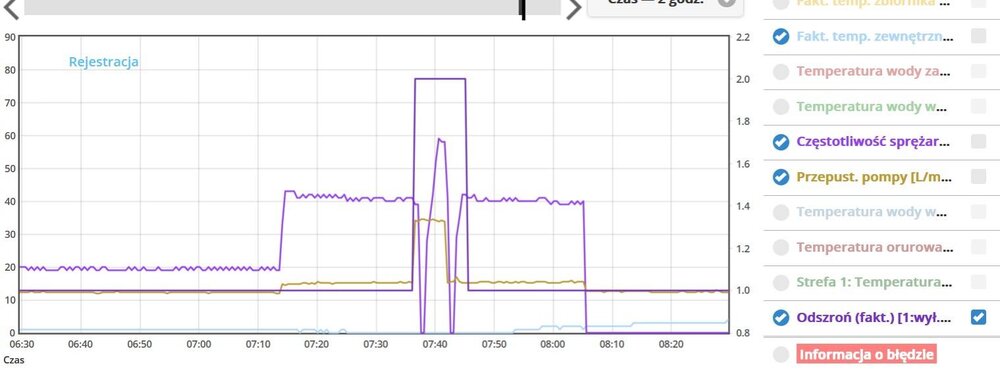

bocian_koh 22.02.2021 09:32 Zgłoś naruszenie Udostępnij Napisano 22 Lutego 2021 Czołem eksperci Mam pytanie o defrosty w Panasie. Mam bufor 100l i podczas defrostu woda w nim dosyć szybko zostaje schłodzona, odpala się grzałka i za chwilę sprężarka. Sęk w tym, że sprężarka wchodzi na bardzo wysokie obroty i tu moje pytanie, czy jest szansa na ustawienie niższych obrotów kosztem wydłużenia czasu trwania defrostu? Chodzi mi głównie o defrosty w nocy, które są krótkie, ale sprężarka wtedy dosyć głośna. Podejrzewa, że masz namyśli głośną prace pompy obiegowej. Sam próbowałem to zmniejszyć z 0x96 na 0x80. Nic to nie dało. Popa sama decyduje jak wysoko ma się wkręcać pompa obiegowa podczas defrostu. Cytuj Odnośnik do komentarza Udostępnij na innych stronach Więcej opcji udostępniania
publo102 22.02.2021 09:48 Zgłoś naruszenie Udostępnij Napisano 22 Lutego 2021 Podejrzewa, że masz namyśli głośną prace pompy obiegowej. Sam próbowałem to zmniejszyć z 0x96 na 0x80. Nic to nie dało. Popa sama decyduje jak wysoko ma się wkręcać pompa obiegowa podczas defrostu. Obiegowa to swoją drogą, tu tragedii nie ma, a mi chodzi o sprężarkę, która się wbija na 60Hz co już jest dość mocno słyszalne, zwłaszcza w nocy. Jak były mrozy to przy ogrzewaniu sprężarka sobie pyrka na 30-35Hz, co jest ciche, ale w nocy powyżej 50Hz słychać dosyć mocno. Cytuj Odnośnik do komentarza Udostępnij na innych stronach Więcej opcji udostępniania

publo102 22.02.2021 14:55 Zgłoś naruszenie Udostępnij Napisano 22 Lutego 2021 @publo102 , dobrze byłoby powiedzieć co do za pompa.... Zakładam ,że jest to jakaś dwuwentylatorowa , i defrost robi się w Mode 2 , przez co sprężarka przeraźliwie piłuje.... Jest na to sposób ,żeby woda w objegu miała temperaturę powyżej 27 stopni , wtedy defrost będzie w Mode 1 , i będzie znacznie ciszej... Dokładnie zestaw KIT-WC07H3E5-1, czyli 7kW z 1 wentylem gen H. Też wyczytałem że granicą jest 27st ale niestety przy defroście osiągnięcie tej temp jest dosyć szybkie. Przy ogrzewaniu zasilanie mam w zależności od temp zew 30-35st, więc po wymieszaniu w buforze z powrotem podłogówki pewnie jest niewiele ponad 30, zatem przy defroście schłodzenie do 27 trwa chwile. Cytuj Odnośnik do komentarza Udostępnij na innych stronach Więcej opcji udostępniania

bocian_koh 22.02.2021 15:21 Zgłoś naruszenie Udostępnij Napisano 22 Lutego 2021 Na pewno to samo ? Wiesz co to jest defrost w Mode 2 ? Wiem dokładnie. Posiadam pompę SDC0709J3E5. U nie defrost zawsze odbywa się w Mode 2. Czyli z użyciem sprężarki. Chodziło mi o to, że mimo 86hz i więcej nie jest do dla mnie problemem i głównym źródłem hałasu. Jedynie pompa obiegowa jednostki wewnętrznej wydziela krótkie męczące dźwięki i dzieje się to właśnie podczas defrostu. Cytuj Odnośnik do komentarza Udostępnij na innych stronach Więcej opcji udostępniania

MiG25 22.02.2021 16:42 Zgłoś naruszenie Udostępnij Napisano 22 Lutego 2021 Wiem dokładnie. Posiadam pompę SDC0709J3E5. U nie defrost zawsze odbywa się w Mode 2. Czyli z użyciem sprężarki. Chodziło mi o to, że mimo 86hz i więcej nie jest do dla mnie problemem i głównym źródłem hałasu. Jedynie pompa obiegowa jednostki wewnętrznej wydziela krótkie męczące dźwięki i dzieje się to właśnie podczas defrostu. Posiadasz serię J i defrosty tylko w Mode 2.... No to jesteś pierwszy , bo seria J to jednostki jednowentylatorowe , i tam defrost tylko Mode 1. Cytuj Odnośnik do komentarza Udostępnij na innych stronach Więcej opcji udostępniania

bocian_koh 22.02.2021 18:38 Zgłoś naruszenie Udostępnij Napisano 22 Lutego 2021 (edytowane) Posiadasz serię J i defrosty tylko w Mode 2.... No to jesteś pierwszy , bo seria J to jednostki jednowentylatorowe , i tam defrost tylko Mode 1. To jak skomentujesz swoją wypowiedź? Tu nie chodzi o ilość defrostów ,on będzie tak czy inaczej , tylko chodzi o rodzaj defrostu. Jest albo Mode 1 ( przy pomocy wymiennika i zładu wody ) , lub Mode 2 ( przy pomocy samej sprężarki). Ten drugi nie jest pożądany bo trwa długo i sprężarka wkręca się na wysokie obroty wydając z siebie przerażliwe dźwięki. O tym ,który defrost będzie decyduje temperatura powrotu ( a dokładniej temperatura czujnika za wymiennikiem ciepła a przed grzałką) , jeśli jest ona niższa niż 27 stopni w przypadku T-CAPów i 22 stopni w przypadku zwykłych , to jest Mode 2 . Czasami zdaża się ,że podczas samego defrostu przy pomocy wymiennika temperatura spada na tyle , że się Mode 1 przerywa i zaczyna Mode 2. Masz SDC , czyli zwykłą HP , wydaje mi się ,że masz o tyle lepiej , że ciężko ,żeby temperatura powrotu nie była większa niż 22 stopnie podczas defrostu. " Mode 2 ( przy pomocy samej sprężarki)" Sprężarka działa. Więc? Edytowane 22 Lutego 2021 przez bocian_koh Cytuj Odnośnik do komentarza Udostępnij na innych stronach Więcej opcji udostępniania
MiG25 22.02.2021 19:05 Zgłoś naruszenie Udostępnij Napisano 22 Lutego 2021 (edytowane) A czy ja napisałem, tam ,ze sprezarka w Mode 1 się zatrzymuje ? Dziala jak najbardziej ,choc bardziej na jałowo z prędkością 30Hz.Poza tym opisywałem tam jednostki dwuwentylatorowe. Pomiedzy nimi Mode 1 tez się różnią (choćby w dwuwentylatorowej w defroscie Mode1 sprezarka sie nie zatrzymuje ,a w jednowentylatorowej się zatrzymuje przed i po defroscie). EDIT: Pisałem też kiedyś , że najłatwiej rozróżnić Mode 1 od Mode 2 tym , że :- w Mode 1 obiegówka pracuje cały czas ( i to z prędkością prawie że maksymalną) , a w Mode 2 obiegówka się zatrzymuje podczas "właściwego" defrostu ( czyli po ok 1 minucie mieszania wody).- tu już bardziej subiektywne odczucia , ale podczas Mode 1 cienka rurka gazowa przy jednostce wewnętrznej robi się lodowata ( wg czujnika temp spada nawet ponizej -15 stopni) , a w Mode 2 jest tak samo ciepła jak podczas grzania. Edytowane 22 Lutego 2021 przez MiG25 Cytuj Odnośnik do komentarza Udostępnij na innych stronach Więcej opcji udostępniania
bocian_koh 22.02.2021 19:27 Zgłoś naruszenie Udostępnij Napisano 22 Lutego 2021 MIG25, Czyli jaki w końcu jest defrost w serii J? publo102, Czyli rozumiem, że przeszkadza Ci dźwięk sprężarki dochodzący z zewnątrz budynku? Cytuj Odnośnik do komentarza Udostępnij na innych stronach Więcej opcji udostępniania
MiG25 22.02.2021 19:33 Zgłoś naruszenie Udostępnij Napisano 22 Lutego 2021 w serii J jest tylko Mode 1 ( odszranianie głównie z energii zładu). Cytuj Odnośnik do komentarza Udostępnij na innych stronach Więcej opcji udostępniania
bocian_koh 22.02.2021 19:55 Zgłoś naruszenie Udostępnij Napisano 22 Lutego 2021 (edytowane) w serii J jest tylko Mode 1 ( odszranianie głównie z energii zładu). OK. Skoro tak twierdzisz. Po co w takim razie PC uruchamia sprężarkę podczas defrostu w serii J? Edytowane 22 Lutego 2021 przez bocian_koh Cytuj Odnośnik do komentarza Udostępnij na innych stronach Więcej opcji udostępniania
