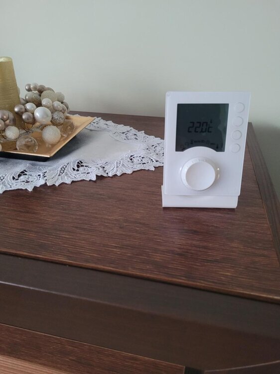

Arturo1972 07.05.2021 20:39 Zgłoś naruszenie Udostępnij Napisano 7 Maja 2021 (edytowane) Artur ja Cię za dobrze znam i nie będę się z tobą kopał do rana tak jak voymar Ty poprostu nie zauważasz różnicy pomiędzy 23 a 22 i pomiędzy 8st a 2st Nie gadaj bo nie wiem co się dzieje. Na zewnątrz już 5st.C i pompa grzeje cwu: Ale w domu dalej 22st.C: Co robić ? Załączać klimę, żeby schłodziła dom i żeby pompa chodziła cały czas ? No tak idiotyczne są tutaj rozterki czytam, jak ktoś ma normalną wylewkę betonową to wie co robić. Ale "anhydryt" dla myślących sprawnie inaczej to powinien być osobny temat ala "paraolimpiada " Edytowane 7 Maja 2021 przez Arturo1972 Cytuj Odnośnik do komentarza https://forum.murator.pl/topic/163560-panasonic-aquarea/page/764/#findComment-7919426 Udostępnij na innych stronach Więcej opcji udostępniania
kaszpir007 07.05.2021 20:57 Zgłoś naruszenie Udostępnij Napisano 7 Maja 2021 Jak Ci się pompa w maju odpaliła to pewnie tak ) No cóż widać większość ma druszlaki , nawet ci co mają płyty fundamentowe , WM , i naprawdę grube ocielenie. Sądzę że takie osoby specjalnie dziurawiły sobie styropian i robiły dziury w ociepleniu aby za ciepły dom nie był .. Taki sabotaż we własnym domu A tak serio w kwietniu mieliśmy 15 dni z ujemną temperaturą , kilka dni z temperaturą poniżej - 7 stopni ... Oczywiście można by wyłączyć ogrzewanie 1 kwietnia , dzieciakom założyć swetry i chwalić się że już nie grzejemy ... U nas ustawiony termostat w salonie i on pilnuje. Jak spadnie tempertatura poniżej 22,4 to się załączy i wyłączy jak będzie 22,8 i tyle. Jak w dzień jest słońce to raczej się ogrzewanie nie załączy ... U nas nawet w maju lekko dogrzewamy , bo na razie mamy beznadziejną temperaturę i nie wiadomi czy to wiosna czy jesień .. Żona i dzieciaki jak jest mniej niż 22,5 stopnia to narzekają , żonie to nawet 24-26 stopni nie przeszkadza ... Mam nadzieję że kiedyś się przeniesiemy do cieplejszych krajów i wtedy jedynie co to klima będzie używana , bo za ciepło Cytuj Odnośnik do komentarza https://forum.murator.pl/topic/163560-panasonic-aquarea/page/764/#findComment-7919431 Udostępnij na innych stronach Więcej opcji udostępniania
kaszpir007 07.05.2021 21:23 Zgłoś naruszenie Udostępnij Napisano 7 Maja 2021 A skąd mają powstawać defrosty jak w domu w nocy jest 21,7 st.C a w dzień dochodzi nawet do 22,7st.C. W jakim celu pompa ma się załączać ?. Jakbyś chciał aby w nocy było tyle samo co w dzień to byś musiał grzać i tyle. Są osoby które chcą mieć stabilną temperaturę i nie chcą mieć chłodniej wieczorem i w nocy i tyle. Jak są wahania temperatury to oznacza że dostarczono za mało energii. Jak ktoś godzi się na spore wahania to wiadomo że może dostarczyć sporo mniej energii od tego co chce mieć stabilną. Dom ma być po pierwsze komfortowy dla jego mieszkańców ... Cytuj Odnośnik do komentarza https://forum.murator.pl/topic/163560-panasonic-aquarea/page/764/#findComment-7919437 Udostępnij na innych stronach Więcej opcji udostępniania
Arturo1972 07.05.2021 21:33 Zgłoś naruszenie Udostępnij Napisano 7 Maja 2021 (edytowane) No cóż widać większość ma druszlaki , nawet ci co mają płyty fundamentowe , WM , i naprawdę grube ocielenie. Sądzę że takie osoby specjalnie dziurawiły sobie styropian i robiły dziury w ociepleniu aby za ciepły dom nie był .. Taki sabotaż we własnym domu Ale, że w jakim sensie? Bo widzę aluzje do mnie bezpośrednio. Chociaż ja widzę to trochę inaczej,po tym co piszą głupii doradcy i jeszcze głupsi akolici tychże głupich doradców bo przez bzdury, które wypisują powinni biwalentnie się uciszyć,bo są szkodnikami, biwalentnie.... Dając przeklam tych bzdur "biwalentnych" wyżej pokazuje jak pompa 9kW,czyli znacznie powyżej potrzeb domu, ogrzewa obecnie dom 3kW,czyli nie ogrzewa,bo co miała grzać to już wygrzała. Okres przejściowy,gdzie tam widać jakąś perspektywę "taktowania" I w jakim celu przede wszystkim? Od "nie idiotow" słynny był tylko Media Markt... Edytowane 7 Maja 2021 przez Arturo1972 Cytuj Odnośnik do komentarza https://forum.murator.pl/topic/163560-panasonic-aquarea/page/764/#findComment-7919438 Udostępnij na innych stronach Więcej opcji udostępniania
Arturo1972 07.05.2021 22:55 Zgłoś naruszenie Udostępnij Napisano 7 Maja 2021 (edytowane) Jakbyś chciał aby w nocy było tyle samo co w dzień to byś musiał grzać i tyle. Są osoby które chcą mieć stabilną temperaturę i nie chcą mieć chłodniej wieczorem i w nocy i tyle. Jak są wahania temperatury to oznacza że dostarczono za mało energii. Jak ktoś godzi się na spore wahania to wiadomo że może dostarczyć sporo mniej energii od tego co chce mieć stabilną. Dom ma być po pierwsze komfortowy dla jego mieszkańców ... Nie no, bez jaj. Mówimy o nowym domu, normalnym domu, nie kartonowym i nie z kartonem w środku czyli nie z anhydrytem Stabilna temperatura powiadasz ? No przy 4st.C na zewnątrz: Mam 21,7st.C w domu: O godzinie 1.00 w nocy a o 20.00 było 22st.C W dzień do 22-23st.C nabija słońce, kuchenka, akwarium i my sami Zatem po ch...grzanie i w jakim celu ? Być może w durszlakach i szałasach potrzeba obecnie grzać ale w normalnych domach od miesiąca nie ma takiej potrzeby. To tez odpowiedź czemu taki smok jak T-CAP 9kW nie taktuje w moim domu w okresie przejściowym i dlaczego "biwalentnie" to bzdura i głupota. Po prostu "smoku" nie grzeje bo nie ma takiej potrzeby i zdecydowanie jest "ambiwalentnie" nastawiony do tych bzdur wypisywanych o "biwalentnych" temperaturach Oczywiście kupa, którą zwą anhydryt to inna bajka, bo ktoś kto to aplikuje u siebie w domu to podchodzi pod niezbyt sprawnego i taki też będzie dom....niezbyt sprawny Edytowane 8 Maja 2021 przez Arturo1972 Cytuj Odnośnik do komentarza https://forum.murator.pl/topic/163560-panasonic-aquarea/page/764/#findComment-7919445 Udostępnij na innych stronach Więcej opcji udostępniania

kaszpir007 08.05.2021 07:06 Zgłoś naruszenie Udostępnij Napisano 8 Maja 2021 Nie no, bez jaj. Mówimy o nowym domu, normalnym domu, nie kartonowym i nie z kartonem w środku czyli nie z anhydrytem Stabilna temperatura powiadasz ? Mam 21,7st.C w domu: W dzień do 22-23st.C nabija słońce, kuchenka, akwarium i my sami Zatem po ch...grzanie i w jakim celu ? Widzę że nie zrozumiałeś. W nocy masz temepraturę o około 1 stopień niższą niż w dzień. Jakbyś chciał aby w nocy temperatura była w domu taka sama jak w dzień to byś musiał dostarczyć jakoś energię. W nocy słońce nie świeci więc zysków od słońca brak , więc trzeba jakoś inaczej tą energię dostarczyć. U mnie jak słońce w dzień świeci to ogrzewanie w większości nie jest potrzebne , nawet jak jest minusowa temperatura. Dom spokojnie bez ogrzewania nagrzeje się do nawet 24-25 stopni jak na to pozwolę. Ale jak nie ma słońca to i zysków nie ma sporych i trzeba jakoś tę energię aby zachować stabilną temperaturę dostarczyć. Ty nie dostarczasz i masz wieczorem temepraturę o 1-1,5 stopnia niższą niż w dzień. Proste i logiczne ... Nie każdemu odpowiada niższa temperatura wieczorem i w nocy i jak komuś to nie odpowiada i chce mieć stabilną temperaturę cały dzień niezależnie czy jest słońce czy nie to musi jakąs ilość energii dostarczyć ... Czym bardziej energooszczędny dom tym mniej , czym mniej tym tej energii trzeba wiecej dostarczyć. Cytuj Odnośnik do komentarza https://forum.murator.pl/topic/163560-panasonic-aquarea/page/764/#findComment-7919469 Udostępnij na innych stronach Więcej opcji udostępniania
