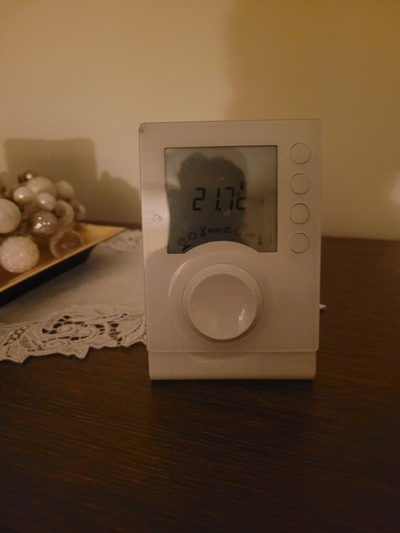

kaszpir007 07.05.2021 21:23 Zgłoś naruszenie Udostępnij Napisano 7 Maja 2021 A skąd mają powstawać defrosty jak w domu w nocy jest 21,7 st.C a w dzień dochodzi nawet do 22,7st.C. W jakim celu pompa ma się załączać ?. Jakbyś chciał aby w nocy było tyle samo co w dzień to byś musiał grzać i tyle. Są osoby które chcą mieć stabilną temperaturę i nie chcą mieć chłodniej wieczorem i w nocy i tyle. Jak są wahania temperatury to oznacza że dostarczono za mało energii. Jak ktoś godzi się na spore wahania to wiadomo że może dostarczyć sporo mniej energii od tego co chce mieć stabilną. Dom ma być po pierwsze komfortowy dla jego mieszkańców ... Cytuj Odnośnik do komentarza Udostępnij na innych stronach Więcej opcji udostępniania

kaszpir007 08.05.2021 07:06 Zgłoś naruszenie Udostępnij Napisano 8 Maja 2021 Nie no, bez jaj. Mówimy o nowym domu, normalnym domu, nie kartonowym i nie z kartonem w środku czyli nie z anhydrytem Stabilna temperatura powiadasz ? Mam 21,7st.C w domu: W dzień do 22-23st.C nabija słońce, kuchenka, akwarium i my sami Zatem po ch...grzanie i w jakim celu ? Widzę że nie zrozumiałeś. W nocy masz temepraturę o około 1 stopień niższą niż w dzień. Jakbyś chciał aby w nocy temperatura była w domu taka sama jak w dzień to byś musiał dostarczyć jakoś energię. W nocy słońce nie świeci więc zysków od słońca brak , więc trzeba jakoś inaczej tą energię dostarczyć. U mnie jak słońce w dzień świeci to ogrzewanie w większości nie jest potrzebne , nawet jak jest minusowa temperatura. Dom spokojnie bez ogrzewania nagrzeje się do nawet 24-25 stopni jak na to pozwolę. Ale jak nie ma słońca to i zysków nie ma sporych i trzeba jakoś tę energię aby zachować stabilną temperaturę dostarczyć. Ty nie dostarczasz i masz wieczorem temepraturę o 1-1,5 stopnia niższą niż w dzień. Proste i logiczne ... Nie każdemu odpowiada niższa temperatura wieczorem i w nocy i jak komuś to nie odpowiada i chce mieć stabilną temperaturę cały dzień niezależnie czy jest słońce czy nie to musi jakąs ilość energii dostarczyć ... Czym bardziej energooszczędny dom tym mniej , czym mniej tym tej energii trzeba wiecej dostarczyć. Cytuj Odnośnik do komentarza Udostępnij na innych stronach Więcej opcji udostępniania
