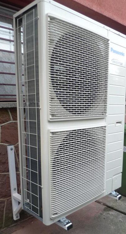

Fanek 26.09.2021 14:51 Zgłoś naruszenie Udostępnij Napisano 26 Września 2021 Panowie majster ma mi zrobić zadaszenie nad jednostką zewnętrzną T-CAPa, aby zachować odpowiedni spadek wychodzić że będzie tylko 10cm nad górną krawędzią pompy - czy to nie przeszkadza? W sensie chyba nie zdławie zaciągania powietrza czy wydajności pompy bo i tak powietrze zaciągane jest przez wentylatory z przodu prawda? Jak sądzicie Cytuj Odnośnik do komentarza Udostępnij na innych stronach Więcej opcji udostępniania
Andrzej5101 26.09.2021 15:43 Zgłoś naruszenie Udostępnij Napisano 26 Września 2021 W sensie chyba nie zdławie zaciągania powietrza czy wydajności pompy bo i tak powietrze zaciągane jest przez wentylatory z przodu prawda? Wentylatory dmuchają powietrzem; - zaciągają powietrze po stronie przeciwnej, - zapewnić odpowiedni odstęp jednostki od ściany Cytuj Odnośnik do komentarza Udostępnij na innych stronach Więcej opcji udostępniania
Fanek 26.09.2021 16:23 Zgłoś naruszenie Udostępnij Napisano 26 Września 2021 Montaż na ścianie to nie najlepszy pomysł.Pompa od ściany u mnie to jakieś 40cm pewnie Czyli raczej nie przejmować się że 10cm daszek od górnej krawędzie pompy? Nie przeszkadza? Cytuj Odnośnik do komentarza Udostępnij na innych stronach Więcej opcji udostępniania
Andrzej5101 26.09.2021 17:04 Zgłoś naruszenie Udostępnij Napisano 26 Września 2021 Montaż na ścianie to nie najlepszy pomysł. Wg; mnie b; dobry ; - tylko musi być konkretna ściana, która wytłumi drgania, - przy ubezpieczeniu budynku; pompa jest traktowana jako część budynku Cytuj Odnośnik do komentarza Udostępnij na innych stronach Więcej opcji udostępniania
-voymar- 26.09.2021 17:10 Zgłoś naruszenie Udostępnij Napisano 26 Września 2021 Montaż na ścianie to nie najlepszy pomysł. Pompa od ściany u mnie to jakieś 40cm pewnie Czyli raczej nie przejmować się że 10cm daszek od górnej krawędzie pompy? Nie przeszkadza? Po pierwsze .Wszystko zależy z czego jest ten daszek? Po 2 - PC podczas defrostów wypuszcza parę, Czy ta para nie będzie zalegać na wewnętrznej stronie daszku ? Nie wiem nie pamiętam jak było u mnie. Po 3 Po co ci fachowiec, jak są na all-gro gotowe daszki wraz z uchwytami poliwęglan + plastikowe mocowanie do samodzielnego montażu. Cena 140zeta 160zeta w zależności od wielkości i szerokości. Cytuj Odnośnik do komentarza Udostępnij na innych stronach Więcej opcji udostępniania
-voymar- 26.09.2021 17:12 Zgłoś naruszenie Udostępnij Napisano 26 Września 2021 Wg; mnie b; dobry ; - tylko musi być konkretna ściana, która wytłumi drgania, - przy ubezpieczeniu budynku; pompa jest traktowana jako część budynku Jeżeli PC stoi przy budynku- też jest traktowana jako staly element. Cytuj Odnośnik do komentarza Udostępnij na innych stronach Więcej opcji udostępniania
Fanek 26.09.2021 17:31 Zgłoś naruszenie Udostępnij Napisano 26 Września 2021 (edytowane) Po pierwsze .Wszystko zależy z czego jest ten daszek? Po 2 - PC podczas defrostów wypuszcza parę, Czy ta para nie będzie zalegać na wewnętrznej stronie daszku ? Nie wiem nie pamiętam jak było u mnie. Po 3 Po co ci fachowiec, jak są na all-gro gotowe daszki wraz z uchwytami poliwęglan + plastikowe mocowanie do samodzielnego montażu. Cena 140zeta 160zeta w zależności od wielkości i szerokości. Nie chce dziurawić elewacji i konstrukcja podpór daszku będzie przykręcona do fundamentu pompy - metalowe rurki, to nie będzie ciężkie. Daszek z poliwęglanu komorowego o taki materiał https://allegro.pl/oferta/poliweglan-komorowy-bezbarwny-10mm-na-wymiar-6948705786?fromVariant=6948634254 To z tą parą nie wiedziałem, ale to chyba na boki się będzie rozchodzić? edit: faktycznie jest troche pary, ale to chyba nie zadziała szkodliwie na poliwęglan Zawsze jakieś drgania beda przechodzić z pompy na dom, pękanie elewacji prawdopodobne, hałas jakiś w domu, fundament przy domu to lepszy patent IMO. Ubezpieczałem w tym roku chałupe i pompe na fundamencie nie potraktowali jako element domu, mimo że to 30-40cm od domu- dopytywałem specjalnie o to! Dodali mi oddzielny punkt że ubezpieczenie dodatkowe obejmie pompe - przedmioty w sąsiedztwie domu jakoś tak. Przy ubezpieczeniu warto o to dopytać dokładnie. Edytowane 26 Września 2021 przez Fanek Cytuj Odnośnik do komentarza Udostępnij na innych stronach Więcej opcji udostępniania
Fanek 26.09.2021 18:17 Zgłoś naruszenie Udostępnij Napisano 26 Września 2021 Znalazłem kogoś zdjęcie, mniej więcej tak będzie u mnie tylko ściany boczne niczym nie osłonięte i u mnie jest na fundamencie betonowym.Tutaj chyba nie ma nawet 10cm od krawędzi pompy, u mnie będzie ze spadkiem aby śnieg tak nie zalegał https://i.imgur.com/xjGWPKv.jpg Cytuj Odnośnik do komentarza Udostępnij na innych stronach Więcej opcji udostępniania
