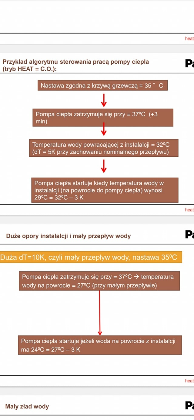

Fanek 18.12.2021 10:20 Zgłoś naruszenie Udostępnij Napisano 18 Grudnia 2021 Ponowie odpowie ktoś? Do ilu stopni T-CAP może zagrzać wode CO bez grzałek? do 55 ?- w ogóle grzejąc na prostej po czym pompa poznaje kiedy ma się wyłączyć? wdg delty?Na prostej w ogóle jest delta? Dziś od 10.00 puściłem na prostej, testuje, chyba delte utrzymuje bo zadałem na 5 i jest póki co różnica temperatur. Voymar wyżej pisał, że nie ma delty, ale on się nie zna na prostej. Wypowie się ktoś kto grzeje cały czas prostą?? Cytuj Odnośnik do komentarza Udostępnij na innych stronach Więcej opcji udostępniania
pawelszo 18.12.2021 12:09 Zgłoś naruszenie Udostępnij Napisano 18 Grudnia 2021 u mnie bez grzałek CWU max 53 stopnieWg mnie przy prostej pompa się moduluje , żeby utrzymać zadaną temp na zasilaniu, czasem ca 1-2 stopnie temp wody spada Cytuj Odnośnik do komentarza Udostępnij na innych stronach Więcej opcji udostępniania
MiG25 18.12.2021 12:12 Zgłoś naruszenie Udostępnij Napisano 18 Grudnia 2021 Oczywiście ,że jest delta. Prosta to badziej bezpośrednie ustawienie temperatury docelowej ( jeśli nie masz włączonej opcji bufora , nie używasz funkcji SG płyty opcjonalnej , to ustawienie z prostej równa się temperatura docelowa)Z krzywej temperatura docelowa przeliczana jest na podstawie jeszcze temperatury zewnętrznej. A pompa działa standardowo , temperatura wejściowa + delta to temperatura wyjściowa , jeśli temperatura wyjściowa jest mniejsza od docelowej to pompa działa na full , jeśli wyjściowa jest równa docelowej to zaczyna modulować , a jeśli przekracza to albo zdąży się zmodulować , albo jeśli nie zdąży i w tym czasie wyjściowa przekroczy docelową o 3 stopnie to jeśli to się będzie utrzymywać to w ciągu 3 min się wyłączy , a jesli przekoczy o więcej niz 3 to wogole nie czeka tylko od razu się wyłącza. (moze zagmatwałem - ale na szybko pisałem , jest tu juz to tyle razy wytlumaczone). Cytuj Odnośnik do komentarza Udostępnij na innych stronach Więcej opcji udostępniania
bocian_koh 18.12.2021 13:17 Zgłoś naruszenie Udostępnij Napisano 18 Grudnia 2021 ...wyjściowa przekroczy docelową o 3 stopnie to jeśli to się będzie utrzymywać to w ciągu 3 min się wyłączy... O 2 stopnie... Myślałeś nad teorią (w sumie to nie wiem czyją), którą przytaczasz na temat szybszego oszraniania parownika wraz ze spadkiem prędkości wentylatora? Cytuj Odnośnik do komentarza Udostępnij na innych stronach Więcej opcji udostępniania
bobrow 18.12.2021 13:20 Zgłoś naruszenie Udostępnij Napisano 18 Grudnia 2021 Oczywiście ,że jest delta. . A jednak... Wydawało mi się to dziwne ,żeby na prostej nie miało by być pilnowania delty. Cytuj Odnośnik do komentarza Udostępnij na innych stronach Więcej opcji udostępniania

MiG25 18.12.2021 14:05 Zgłoś naruszenie Udostępnij Napisano 18 Grudnia 2021 O 2 stopnie... Myślałeś nad teorią (w sumie to nie wiem czyją), którą przytaczasz na temat szybszego oszraniania parownika wraz ze spadkiem prędkości wentylatora? U mnie jest 3 ( w tych warunkach) , ale ktoś mi kiedyś pokazywał jesienią , że pompa mu się wyłączyła po 3 minutach jak różnica była 2 , może też to zależy od temperatury na zewnątrz.... Tą teorię słyszałem od kolegi z Niemiec ( a on z jakiegoś lokalnego forum) , że im szybciej będzie przepływało powietrze przez parownik , tym mniejsza szansa na oszronienie. Jest ku temu jakaś podstawa, tyle ,że trudno to potwierdzić przy pomocy pompy . Wymagany by był naprawdę silnik od samolotu turbośmigłowego ,żeby wytworzyć taki ciąg o byłoby nieopłacalne , bo energia jaką by zużył taki silnik byłaby większa od energii dostarczanej przez pompę.. Cytuj Odnośnik do komentarza Udostępnij na innych stronach Więcej opcji udostępniania
