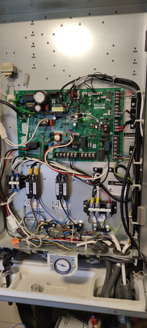

Pokaż zdjęcie płyty głównej , może coś jeszcze masz gdzieś wpięte...
Salus steruje tylko tą pompką obiegową za buforem ? Więc pompka na razie musi chodzić ( chyba ,że już wypiąłęś bufor i wyrzuciłeś pompkę ? )
EDIT: Napisz jeszcze raz co masz teraz , i co chcesz zrobić. Bo miałeś gdzieś tego salusa na zewnątrz ( sterował pewnie obiegowka za buforem) , chciałeś włożyć salusa do jednostki wewnęrznej ( nie wiem czy to zrobiłeś) , a teraz piszesz , że go odpinasz od jednostki wewnętrznej bo się nie włącza....
Salus steruje tylko pompką na obiegu wtórnym za buforem i albo ją włączy albo wyłączy i wtedy automatycznie albo PC działa albo nie...
Na razie bufora nie wywaliłem - tylko chciałem przetestować czy wylączenie pompki na ob wtórym pomoże w tym, ze woda w buforze nie będzie sie tak mieszać -> ktoś tu napisał, że ta pompka za buforem jest za słaba w porównaniu do tej w PC i przez to woda miesza sie za bardzo w buforze, i automatycznie przez to się wychładza...

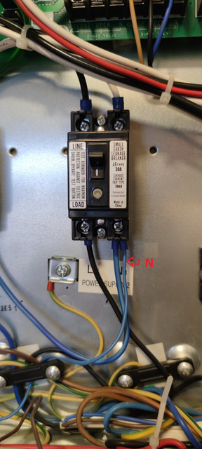

Idąc po kablach od pompki wtornej przez Salusa do PC jest to tak podłączone:
plus
N + ziemia zaraz obok
Cała płyta wygląda tak
Chce na razie spróbowac grzać tylko krzywą i tylko z pompą obiegową wewnątrz PC (bez pompki za buforem i termostatu).

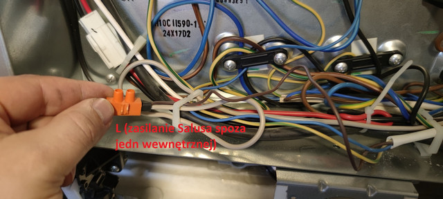

Ostatnie pytanie - do podłączenia beznapięciowego Saulsa -> czy N mogę wziać z płyty z miejsca gdzie jest teraz podłaczony?
L zostaje tam gdzie jest czyli z zewnątrz. NO i COM idą do H i L do złącza na płycie.

Ja bym go przepiął pod zasilanie z do termostatu , mniejsze ryzyko ,że zasilanie termostatu będziesz miał z jednej fazy a na płycie głównej drugą fazę , przez co w salusie będziesz mial 400V.
I nie zapomnij o tej obiegówce za buforem :)
