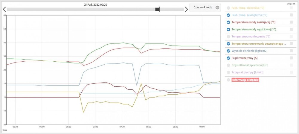

a.gwozdz 06.10.2022 06:33 Zgłoś naruszenie Udostępnij Napisano 6 Października 2022 z temp. orurowania zew. Cytuj Odnośnik do komentarza Udostępnij na innych stronach Więcej opcji udostępniania
MiG25 06.10.2022 06:51 Zgłoś naruszenie Udostępnij Napisano 6 Października 2022 No to po temperaturze orurowania zewnętrznego widać ,że był defrost (spadała ona tuż przed defrostem , i tuż po defroście jbardzo wzrosła). ...I tu widać , jak ten ServiceCloud jest upośledzony z jego zbieraniem danych co 5min...Nie widać zatrzymania sprężarki(wiem ,że zawsze można włączyć rejestrację i będzie co 30s , ale sam fakt). Cytuj Odnośnik do komentarza Udostępnij na innych stronach Więcej opcji udostępniania
