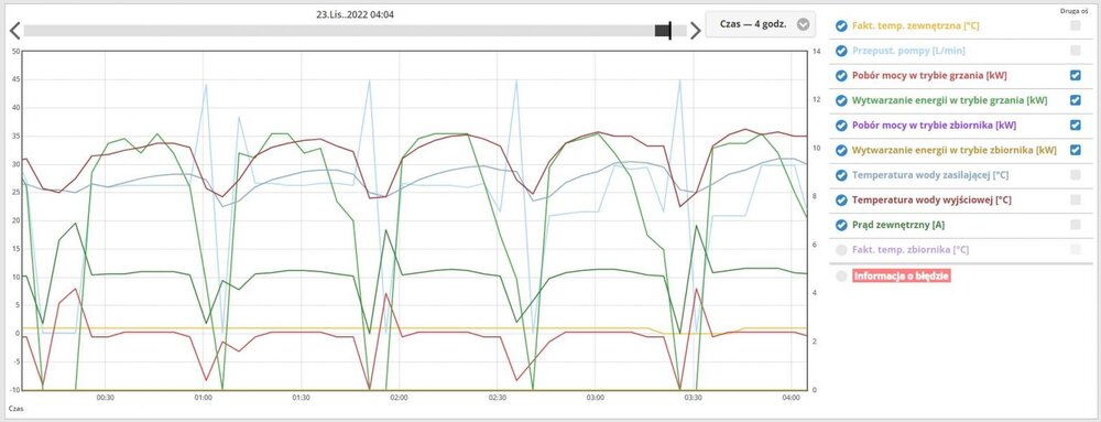

Bezercer 23.11.2022 10:16 Zgłoś naruszenie Udostępnij Napisano 23 Listopada 2022 Witampytanie do znawców tematu. Kolega ma pompe 12kw wersja HP ja mam 9kw T-cap i u mnie defrosty robi bez zatrzymania sprężarki a u niego kazdy defrost to zatrzymanie. Czy to jest ok? Poniżej wykres jak wyglada praca jego pompy. Cytuj Odnośnik do komentarza Udostępnij na innych stronach Więcej opcji udostępniania
MiG25 23.11.2022 13:55 Zgłoś naruszenie Udostępnij Napisano 23 Listopada 2022 Bo kolega ma temperatury wody zasilającej w okolicach 27 stopni , A jak podczas defrostu temperatura wody spadnie poniżej 27 to sprężarka się zatrzymuje , , po czym rusza i robi defrost w Deice Mode 2 ( czyli wysoką częstotliwością sprężarki , gorącymi gazami , czy jak zwał, można to poznać po zatrzymanej objegówce i dużym hałasie i metalicznych dzwiękach na zewnątrz) Jka tu: https://youtu.be/0mpvlWWfTlQ.A jak się ma cały czas podczas defrostu temperaturę wody powyżej 27 stopni to jest Deice Mode 1 ( czyli rozmraża się energią wody w systemie , objegówka gna jak szalona , a sprężarka moduluje się do 30Hz). No i tak jest w pompach dwuwentylatorowych ( bo zaraz się znajdzie ktoś ,kto będzie krzyczał ,że jemu jednowentylatorowa się zatrzymuje ). Cytuj Odnośnik do komentarza Udostępnij na innych stronach Więcej opcji udostępniania

Bezercer 24.11.2022 07:04 Zgłoś naruszenie Udostępnij Napisano 24 Listopada 2022 Bo kolega ma temperatury wody zasilającej w okolicach 27 stopni , A jak podczas defrostu temperatura wody spadnie poniżej 27 to sprężarka się zatrzymuje , , po czym rusza i robi defrost w Deice Mode 2 ( czyli wysoką częstotliwością sprężarki , gorącymi gazami , czy jak zwał, można to poznać po zatrzymanej objegówce i dużym hałasie i metalicznych dzwiękach na zewnątrz) Jka tu: https://youtu.be/0mpvlWWfTlQ. A jak się ma cały czas podczas defrostu temperaturę wody powyżej 27 stopni to jest Deice Mode 1 ( czyli rozmraża się energią wody w systemie , objegówka gna jak szalona , a sprężarka moduluje się do 30Hz). No i tak jest w pompach dwuwentylatorowych ( bo zaraz się znajdzie ktoś ,kto będzie krzyczał ,że jemu jednowentylatorowa się zatrzymuje ). Rzeczywiście temperatura jest niska. Pompa zadana temperaturę ma 38 na prostej i dT 5 ale jaki widac z wykresu nie daje rady tą temperaturę osiągnąc bo jest defrost. Swoja droga nie za często ten defrost? U mnie 4 domy dalej mój T-cap 9kw robi co 2,5h a tu niecała godzina. Czy częste defrosty moga byc spowodowane małą ilościa gazu ? Pompa używana juz 4 sezon. Cytuj Odnośnik do komentarza Udostępnij na innych stronach Więcej opcji udostępniania
MiG25 24.11.2022 08:22 Zgłoś naruszenie Udostępnij Napisano 24 Listopada 2022 Ma zadaną 38 , a ledwo osiąga 35... Po prostu jego pompa chodzi na max cały czas ( i dopuki nie osiągnie zadanej to tak będzie chodzić) , więc i szybko się szroni , a Twoja może chodzi w już osiągniętej docelowej ,jest zmodulowana i defrost jest rzadziej. Częste defrosty raczej pokazują ,że pompa chodzi na full , i jest to full w stanie osiągać ,więc raczej nie wskazuje to na małą ilość gazu. Z drugiej strony nie osiąga zadanej temperatury , pytanie więc ,czy nie osiąga jej bo jest za duża , czy po prostu nie ma "mocy" Cytuj Odnośnik do komentarza Udostępnij na innych stronach Więcej opcji udostępniania
