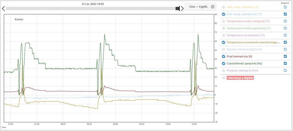

a.gwozdz 30.11.2022 09:42 Zgłoś naruszenie Udostępnij Napisano 30 Listopada 2022 (edytowane) Przy defroście 2 razy zatrzymuje i startuje sprężarka. Potwierdzone na wykresach w service cloud jak również organoleptycznie , akurat zdążyłem jak była zabita lodem i obserwowałem defrost. Spada jej wydajność, - więc zaczyna się defrost, bez zatrzymania sprężarki, - następnie sprężarka się zatrzymuje i zaczyna się ten drugi typ defrostu - po wykonaniu jest stop i po jakieś chwili start i normalna praca. Mogę wrzucić wykres, ale 100% pewności że są 2 starty przy każdym defroście na J 7 kW Może to te tryby deicemode 1 / 2 ??? Edytowane 30 Listopada 2022 przez a.gwozdz Cytuj Odnośnik do komentarza Udostępnij na innych stronach Więcej opcji udostępniania
