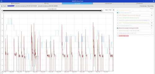

-voymar- 11.01.2023 10:23 Zgłoś naruszenie Udostępnij Napisano 11 Stycznia 2023 Od początku sezonu mam podpiętą pod Service Cloud taką samą pompę co Ty. Ona także pracuje na grzejnikach z buforem. Patrzę teraz na wykresy z ostatnich 7 dni. Minimalnie jak zeszła z mocą to 4,4 - 5kW. Nie jest w stanie utrzymać 4,4 kW w sposób ciągły. Robi to przy 19hz i temperaturze zewnętrznej 6-8 stopni C. Resumując masz duże zapotrzebowanie na ciepło, duży dom i grzejesz mocno. Nie chcę się tu wymądrzać , Mówisz że mam duże zapotrzebowanie na ciepło. Hm, myślę i nie wiem co odpisać Ty masz dom 130m2 i T-cap 9kW Ja mam 230m2 i też T-cap 9kW . Tak min zeszła ci do 4,4 - 5kW bo tyle potrzebuje twój dom. Czy wiesz jaką masz moc grzejników załóżmy przy temp. 40*C ? Sprawa kolejna czy w ogóle ktoś kto zakłada PC wie lub zwraca uwagę jaką moc ma jego instalacja w ( kW ) ? Czy to nie jest tak że jak ma już obciążenie budynku powiedzmy 7kW to kupuje PC 7kW nie zwracając uwagi na to ile po podłogach czy tam w grzejnikach ma MOCY w kW? A tym bardziej istotne jest to aby ta moc była ( > ) od min modulacji PC jak i (> ) od min temp zasilania. No nie wiem czy za bardzo nie namieszałem aby to zrozumieć. Wyjaśnię na skróty o co mi CAMAN np. grzejnik ( X ) przy temp. 70*C ma moc ( Y ) a przy temp 40*C ma moc ( Z ) i ta moc ( Z ) ma być większa od min modulacji PC lub jeszcze inaczej grzejesz dom np. na krzywej i zadajesz tą krzywą odpowiednio do temp. zew, np. +10 ( 30*C ) i -10*C ( 40*C ) i właśnie ta Moc przy tej najniższej temp. zasilania dla danego domu czyli w naszym przypadku ( 30*C ) ma być ( > ) od min mocy PC Wiadomo że do tego muszą być spełnione jeszcze inne warunki tj, zład wody jak i przepływ. Przy takim warunku PC --będzie PRACOWAĆ a NIE Udawać że to Robi Już tu na forum byli i tacy co mówili Durszlak i dlatego tak jest. Powiem TAK Głupota . Dlaczego???? bo przy Durszlaku w domu by było zimno PC by się nie modulowała tylko zapitalała by na Max temp w domu by nie rosła. Ja osobiście sprawdzałem na różnych deltach od 3 do 10 na prostej na różne możliwe sposoby i zawsze PC pracowała bez taktowań Dużą tego zasługą jest znajomośc mojej instalacji jak i fakt który tu przytaczałem że grzałem czystym prądem 4 lata gdzie miałem wykonany piec ( dalej jest jako rezerwowy ) własnej konstrukcji z dużą konfiguracją grzałek . Max ich moc jest 17kW lecz od 2kW tak że mogłem grzać min 2kW aż do 17kW I wiedziałem że grzejąc mocą 6kW przez 10h temp w instalacji będzie max 40*C i tak było Jak zapodałem 12kW To piec po rozgrzaniu do np. 40*C w instalacji pracował 5 min i grzałki robiły stop na ok. 2min i znów Start. To trochę inne grzanie . Robiły Stop przy mocy 12kW lecz dla tego że pojemnośc pieca była 20L ( taką zrobiłem ) To takie TAKTOWANIE lecz na grzałkach nie robiło to zbytniego spustoszenia w odróżnieniu od PC . Dlatego też wszystkim tym co PC Robi stop a nie pracuje muszą sobie odpowiedzieć co mają źle w swojej instalacji. Bo to tak nie powinno być. TYLE - bo twierdzę że mało kto zrozumie to co napisałem i tak właściwych wniosków nie wyciągnie. A tym bardziej nie będzie widział błędów które zostały zrobione w jego instalacji. Tak że czytając wpisy niektórych to nie wiem czy się śmiać czy płakać .A najciekawsze w tym jest to że nie widzą wad w swej instalacji ( CO ) tylko szukają w mojej. TYLKO JA MAM 7000h pracy PC i 1800wył. A nie jak tu ktoś pare postów wyżej napisał 9 tys. pracy i ponad 10tys. wył. PORAŻKA To trzeba jak najszybciej poprawić No chyba że mu lata to wszystko koło nosa i bedzie wymieniał PC co 5lat l KONIEC Cytuj Odnośnik do komentarza Udostępnij na innych stronach Więcej opcji udostępniania
bocian_koh 11.01.2023 11:20 Zgłoś naruszenie Udostępnij Napisano 11 Stycznia 2023 Nie chcę się tu wymądrzać , Mówisz że mam duże zapotrzebowanie na ciepło. Hm, myślę i nie wiem co odpisać Ty masz dom 130m2 i T-cap 9kW Ja mam 230m2 i też T-cap 9kW . Tak min zeszła ci do 4,4 - 5kW bo tyle potrzebuje twój dom. Czy wiesz jaką masz moc grzejników załóżmy przy temp. 40*C ? Sprawa kolejna czy w ogóle ktoś kto zakłada PC wie lub zwraca uwagę jaką moc ma jego instalacja w ( kW ) ? Czy to nie jest tak że jak ma już obciążenie budynku powiedzmy 7kW to kupuje PC 7kW nie zwracając uwagi na to ile po podłogach czy tam w grzejnikach ma MOCY w kW? A tym bardziej istotne jest to aby ta moc była ( > ) od min modulacji PC jak i (> ) od min temp zasilania. No nie wiem czy za bardzo nie namieszałem aby to zrozumieć. Wyjaśnię na skróty o co mi CAMAN np. grzejnik ( X ) przy temp. 70*C ma moc ( Y ) a przy temp 40*C ma moc ( Z ) i ta moc ( Z ) ma być większa od min modulacji PC lub jeszcze inaczej grzejesz dom np. na krzywej i zadajesz tą krzywą odpowiednio do temp. zew, np. +10 ( 30*C ) i -10*C ( 40*C ) i właśnie ta Moc przy tej najniższej temp. zasilania dla danego domu czyli w naszym przypadku ( 30*C ) ma być ( > ) od min mocy PC Wiadomo że do tego muszą być spełnione jeszcze inne warunki tj, zład wody jak i przepływ. Przy takim warunku PC --będzie PRACOWAĆ a NIE Udawać że to Robi Już tu na forum byli i tacy co mówili Durszlak i dlatego tak jest. Powiem TAK Głupota . Dlaczego???? bo przy Durszlaku w domu by było zimno PC by się nie modulowała tylko zapitalała by na Max temp w domu by nie rosła. Ja osobiście sprawdzałem na różnych deltach od 3 do 10 na prostej na różne możliwe sposoby i zawsze PC pracowała bez taktowań Dużą tego zasługą jest znajomośc mojej instalacji jak i fakt który tu przytaczałem że grzałem czystym prądem 4 lata gdzie miałem wykonany piec ( dalej jest jako rezerwowy ) własnej konstrukcji z dużą konfiguracją grzałek . Max ich moc jest 17kW lecz od 2kW tak że mogłem grzać min 2kW aż do 17kW I wiedziałem że grzejąc mocą 6kW przez 10h temp w instalacji będzie max 40*C i tak było Jak zapodałem 12kW To piec po rozgrzaniu do np. 40*C w instalacji pracował 5 min i grzałki robiły stop na ok. 2min i znów Start. To trochę inne grzanie . Robiły Stop przy mocy 12kW lecz dla tego że pojemnośc pieca była 20L ( taką zrobiłem ) To takie TAKTOWANIE lecz na grzałkach nie robiło to zbytniego spustoszenia w odróżnieniu od PC . Dlatego też wszystkim tym co PC Robi stop a nie pracuje muszą sobie odpowiedzieć co mają źle w swojej instalacji. Bo to tak nie powinno być. TYLE - bo twierdzę że mało kto zrozumie to co napisałem i tak właściwych wniosków nie wyciągnie. A tym bardziej nie będzie widział błędów które zostały zrobione w jego instalacji. Tak że czytając wpisy niektórych to nie wiem czy się śmiać czy płakać .A najciekawsze w tym jest to że nie widzą wad w swej instalacji ( CO ) tylko szukają w mojej. TYLKO JA MAM 7000h pracy PC i 1800wył. A nie jak tu ktoś pare postów wyżej napisał 9 tys. pracy i ponad 10tys. wył. PORAŻKA To trzeba jak najszybciej poprawić No chyba że mu lata to wszystko koło nosa i bedzie wymieniał PC co 5lat l KONIEC Ja mam 7 J HP. Pod Service Cloud mam podpiętą taką jak Ty i swoją... Cytuj Odnośnik do komentarza Udostępnij na innych stronach Więcej opcji udostępniania

michancia 11.01.2023 11:55 Zgłoś naruszenie Udostępnij Napisano 11 Stycznia 2023 Tu kolega pije do moich 9000godz. pracy i 10000 zał.I w czym jest problem, mam też po podłogach prawie 200m2.Zakładając t cap 9kw wiedziałem, że przez większość sezonu będzie za duża, ale nie mam nic innego, a ona ma grzać nawet jak będzie-25 na dworze.Jak ma pracować ciągle, jak u mnie produkcja to jest 14000kwh, to podziel to przez metraż i co wychodzi 70W/m2Na samych grzejnikach jak to ma chodzić ciągle jak przy +5st na dworze ona daje min 4kWh, to co ma to ciepło odebrać.Nawet jak bym zabudował bufor to i tak ten bufor wkoncu się nagrzeje i tak się wyłączy. Ale na tę chwilę mam jedną pompę i jedną obiegówkę, pięknie to pracuje, a przy tym ekonomicznie, a ile popracuje tego nikt nie wie.Na tę chwilę całe moje zużycie za cały rok na cu i cwu to 3700kWh, temperatura w domu 22.5-23A całe bytowe 6700kWh wszystko na prąd, indukcja itd.To po co mam co kolwiek poprawiać?Na tę chwilę skupiam się nad domem syna. Cytuj Odnośnik do komentarza Udostępnij na innych stronach Więcej opcji udostępniania
