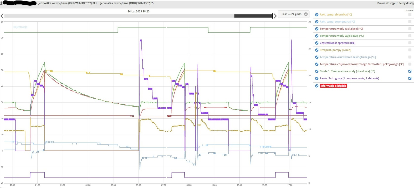

bocian_koh 24.02.2023 17:30 Zgłoś naruszenie Udostępnij Napisano 24 Lutego 2023 Cytuj Odnośnik do komentarza Udostępnij na innych stronach Więcej opcji udostępniania
