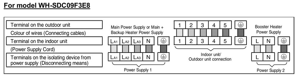

redblack 01.03.2016 14:03 Zgłoś naruszenie Udostępnij Napisano 1 Marca 2016 Chiałbym zapytać w jaki sposób doprowadza się zasilanie do jedn. wewn. (SDC 3Fazowa) : - dwa przewody (5x1,5/2,5 i 3x1,5) z rozdzielni do miejsca instalacji i potem podłączamy je bezpośrednio do zacisków jedn. wewn. - gdzie te przewody najlepiej wtedy wyprowadzić ?- doprowadzamy dwa przewody (5x1,5/2,5 i 3x1,5) z rozdzielni do dwóch gniazdek w miejscu instalacji a potem dorabiamy dwa przewody z wtyczkami z jednej strony a z drugiej łączymy bezpośrednio z zaciskami jedn. wewn. ? Cytuj Odnośnik do komentarza Udostępnij na innych stronach Więcej opcji udostępniania
marcin.sto1 01.03.2016 22:14 Zgłoś naruszenie Udostępnij Napisano 1 Marca 2016 Chiałbym zapytać w jaki sposób doprowadza się zasilanie do jedn. wewn. (SDC 3Fazowa) : - dwa przewody (5x1,5/2,5 i 3x1,5) z rozdzielni do miejsca instalacji i potem podłączamy je bezpośrednio do zacisków jedn. wewn. - gdzie te przewody najlepiej wtedy wyprowadzić ? - doprowadzamy dwa przewody (5x1,5/2,5 i 3x1,5) z rozdzielni do dwóch gniazdek w miejscu instalacji a potem dorabiamy dwa przewody z wtyczkami z jednej strony a z drugiej łączymy bezpośrednio z zaciskami jedn. wewn. ? Ja mam zasilanie bezpośrednio pod jednostkę wewn. i zdecydowanie polecam to samo. To nie odkurzacz, podłączysz raz i już tak zostanie. Pewne połączenie bez dodatkowych wydatków na gniazdka, itp. pierdoły. Zostaw 2-3m większy zapas kabla. Dla 3faz chyba 5x2,5. A 3x1,5 do czego? Ewentualnie do sterownika zewnętrznego możesz jakiś 3x0.5 zostawić Cytuj Odnośnik do komentarza Udostępnij na innych stronach Więcej opcji udostępniania
redblack 02.03.2016 07:18 Zgłoś naruszenie Udostępnij Napisano 2 Marca 2016 A 3x1,5 do czego? Ewentualnie do sterownika zewnętrznego możesz jakiś 3x0.5 zostawić Cytuj Odnośnik do komentarza Udostępnij na innych stronach Więcej opcji udostępniania
