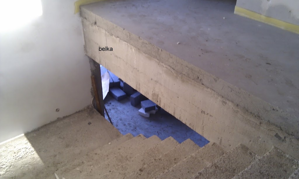

pedronx 14.12.2011 12:19 Zgłoś naruszenie Udostępnij Napisano 14 Grudnia 2011 Mam dylemat jak ogarnąć tę dziurę między klatką schodową a garażem. Jest ona wynikiem błędu w projekcie Zewnętrzna krawędź biegu schodów styka się z zewnętrzną krawędzią belki - nie było miejsca żeby domurować ściany z ciegieł bo nie było jej na czym postawić. Trudno mi to opisać, mam nadzieję że zdjęcia powiedzą więcej... I teraz pytania: 1. Czy płytę gk montować od strony garażu, tak aby zlicowała się z belką? Jeśli tak to jak poradzić sobie z połaczeniem pionowej płaszczyzny płty z pionową płaszczyzną belki. Jak to zaszpachlować? Czy może całość otynkować? 2. Czy może jednak płytę zamontoać od klatki schodoweuj tak aby zasłoniła belkę. Jeśli tak, to jak ją przymocować do belki? Przykleić, czy może na stelażu? Dzięki za pomoc. Od strony klatki schodowej Od strony garażu Cytuj Odnośnik do komentarza https://forum.murator.pl/topic/163646-gips-karton-trudny-detal/ Udostępnij na innych stronach Więcej opcji udostępniania
jajmar 16.12.2011 08:19 Zgłoś naruszenie Udostępnij Napisano 16 Grudnia 2011 postawic trzeba przegrode o wymaganej odpornosci ogniowej i posiadajaca odpowiednia izolacyjnosc akustyczna. przegrode taka najlepiej wykonac przy uzyciu plyty wloknowej na konstrukcji stalowej z wypelnieniem welna mineralna. dlaczego postawić ? Ja bym podwiesił do belki. Cytuj Odnośnik do komentarza https://forum.murator.pl/topic/163646-gips-karton-trudny-detal/#findComment-5030301 Udostępnij na innych stronach Więcej opcji udostępniania

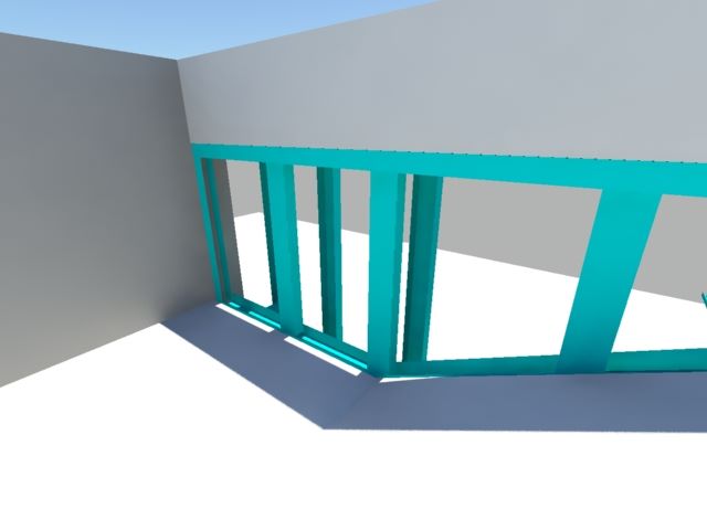

pedronx 18.12.2011 18:57 Autor Zgłoś naruszenie Udostępnij Napisano 18 Grudnia 2011 dlaczego postawić ? Ja bym podwiesił do belki. No nie. Jestem w szoku... Obraziłem się na forum, bo mnie wyrzucono z tym pytaniem z "Ocieplam poddasze krótkie pytania" a tu proszę! Ktoś się mną zainteresował Bardzo dziękuję Panowie. Ten element spędza mi sen z powiek od dłuższego czasu... Jajmar. FlashBack jakbyście to podwieszenie wykonali? 1. Czy można by podwiesić to tak jak na załączonych rysunkach? 2. Czy płyty spod płyty biegowej łączyć z tym pionowym uw? Z tym na krawędzi? 3. Czy detal od wnętrza klatki schodowej może być tak zrobiony? (żółta płyta to gk, pod nią miałabybyć paroizolacja i wełna) 4. Czy te profile UW spod płyty biegowej łączyć z profilem ścianki wiszącej? Obecnie na rysunku nie są połączone. Wszystkie elementy pionowe połączone byłyby ze ścianą na łączniki bezpośrednie ES. Podobnie te podwieszone do biegu. Grubość wełny to od 18 do 20cm. Czy robią tak długie ES (w którymś katalogu Knaufa widziałem, ale nie wiem czy to nie byk w druku). Dziękuję i pozdawiam Cytuj Odnośnik do komentarza https://forum.murator.pl/topic/163646-gips-karton-trudny-detal/#findComment-5034222 Udostępnij na innych stronach Więcej opcji udostępniania
pedronx 18.12.2011 22:24 Autor Zgłoś naruszenie Udostępnij Napisano 18 Grudnia 2011 postawic trzeba przegrode o wymaganej odpornosci ogniowej i posiadajaca odpowiednia izolacyjnosc akustyczna. przegrode taka najlepiej wykonac przy uzyciu plyty wloknowej na konstrukcji stalowej z wypelnieniem welna mineralna. Czy polecałbyś konkretnego producenta, lub typ płyty (fermacel)? Cytuj Odnośnik do komentarza https://forum.murator.pl/topic/163646-gips-karton-trudny-detal/#findComment-5034778 Udostępnij na innych stronach Więcej opcji udostępniania
pedronx 19.12.2011 08:34 Autor Zgłoś naruszenie Udostępnij Napisano 19 Grudnia 2011 Zdecydowałem się na karton gips bo otynkowana wełna jakoś nie wydaje mi się zbyt odporna, a w garażu jednak dużo się dzieje i zawsze jest ryzykko uszkodzenia ściany. Chyba, że przesadzam, co sądzisz? I czy dałbyś radę odpowiedzieć na moje poprzednie pytania? Szczególnie zależy mi na info czy moje rozwiązanie od strony schodów (z płytą częściowo na ruszcie a częściowo przyklejoną do belki) to dobry pomysł.Pozdro Cytuj Odnośnik do komentarza https://forum.murator.pl/topic/163646-gips-karton-trudny-detal/#findComment-5035175 Udostępnij na innych stronach Więcej opcji udostępniania
Rom-Kon 15.03.2013 15:48 Zgłoś naruszenie Udostępnij Napisano 15 Marca 2013 Pięknie wyrysowane! Teraz tylko tak zrobić i będzie dobrze! Metoda kombinowana klej-stelaż spokojnie zda egzamin. Cytuj Odnośnik do komentarza https://forum.murator.pl/topic/163646-gips-karton-trudny-detal/#findComment-5837553 Udostępnij na innych stronach Więcej opcji udostępniania

hokejgk1 15.03.2013 17:09 Zgłoś naruszenie Udostępnij Napisano 15 Marca 2013 panowie co to za program do rysowania takiego rusztu z gk ? Cytuj Odnośnik do komentarza https://forum.murator.pl/topic/163646-gips-karton-trudny-detal/#findComment-5837688 Udostępnij na innych stronach Więcej opcji udostępniania
Rom-Kon 15.03.2013 17:20 Zgłoś naruszenie Udostępnij Napisano 15 Marca 2013 (edytowane) Ale żeś kotleta wygrzebał ...bo w "krótkich..." mnie o to prosił pendronx. O tu: http://forum.muratordom.pl/showthread.php?82372-Ocieplam-poddasze-krotkie-pytania&p=5877653&viewfull=1#post5877653 Edytowane 15 Marca 2013 przez Rom-Kon Cytuj Odnośnik do komentarza https://forum.murator.pl/topic/163646-gips-karton-trudny-detal/#findComment-5837693 Udostępnij na innych stronach Więcej opcji udostępniania
pedronx 15.03.2013 20:48 Autor Zgłoś naruszenie Udostępnij Napisano 15 Marca 2013 Oooo! Dzięki Rom, znowu... Przez przypadek tu teraz zajrzałem Co do programu to zwie się Maya, ale robi się w nim raczej coś ala Władca pierścieni, etc a innych nie znam. Cytuj Odnośnik do komentarza https://forum.murator.pl/topic/163646-gips-karton-trudny-detal/#findComment-5837966 Udostępnij na innych stronach Więcej opcji udostępniania
EWBUD 16.03.2013 06:58 Zgłoś naruszenie Udostępnij Napisano 16 Marca 2013 ale swoja drogą: pięknie to wyrysowałeś Cytuj Odnośnik do komentarza https://forum.murator.pl/topic/163646-gips-karton-trudny-detal/#findComment-5838309 Udostępnij na innych stronach Więcej opcji udostępniania
