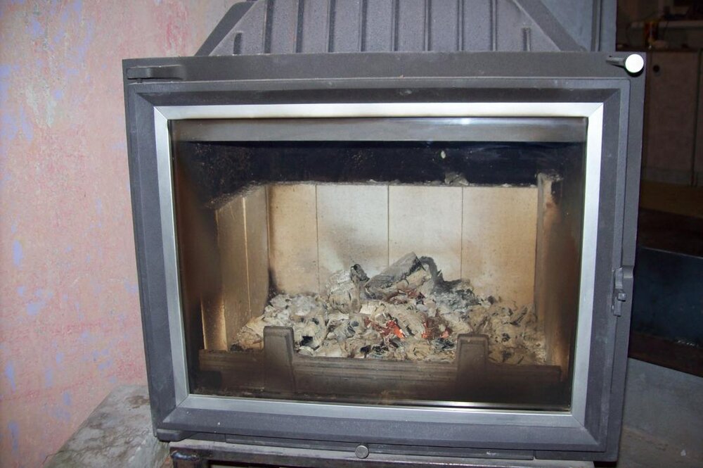

margod 21.12.2011 10:46 Zgłoś naruszenie Udostępnij Napisano 21 Grudnia 2011 Eniu z jakiej ilości drewna wycisnąłeś te 800st. ? Cytuj Odnośnik do komentarza Udostępnij na innych stronach Więcej opcji udostępniania
eniu 21.12.2011 11:01 Autor Zgłoś naruszenie Udostępnij Napisano 21 Grudnia 2011 Eniu z jakiej ilości drewna wycisnąłeś te 800st. ? Niewielkiej , bo paliłem od góry, a 800 było po kilku minutach. Ilość opału nie ma szczególnego wpływu myślę, że 3 kg starczy. Zrobię testy jak "biegli w piśmie" przestaną mnie wQrwiać Na razie się bawię. Nie wiem czy pamiętasz, ale jak zrobiłem pierwszy "pierepał" w piecyku nr 1, jakąś śmieszną porcją dębiny, na liczniku wyskoczyło 940 ! Cytuj Odnośnik do komentarza Udostępnij na innych stronach Więcej opcji udostępniania

bohusz 21.12.2011 19:19 Zgłoś naruszenie Udostępnij Napisano 21 Grudnia 2011 Co do testowanego wkładu.Wyniki już te oczywiście zweryfikowane przez Mistrza powinny określić czy nadaje się do standardowego użytku. Czyli do tradycyjnego - standardowego podpięcia bezpośrednio do komina. Oczywiście należy zakładać wszelkie zachowania użytkownika, albo wyrażnie go o tym informować.Myślę, że to głównie interesuje czytających, nie posiadających środków finansowych na zlecenie budowy systemu wymienników.Pozdrawiam PSEniu mógłbyś wkleić zdjęcie całego testowanego wkładu kominkowego i jego deflektor? Bo nie wiem czy ten wkład ma wbudowane fabrycznie wymienniki powietrzne. Nie wiem również jaki i czy ma deflektor. Myślę, że wbudowane fabrycznie wymienniki obniżają w jakimś stopniu temperaturę spalin, poprzez odbieranie ciepła z spalin w czopuchu. Nie wiem czy testy również obejmują dokonanie pomiarów, gdy wkład będzie zamknięty w obudowie. Zakładam że pomiary wtedy będą inne. A przecież wkłady funkcjonują końcowo w obudowach. Pomiary bez obudowy są według mnie czysto teoretyczne. Cytuj Odnośnik do komentarza Udostępnij na innych stronach Więcej opcji udostępniania

sterowiec40 03.01.2012 15:11 Zgłoś naruszenie Udostępnij Napisano 3 Stycznia 2012 (edytowane) Witam Wybaczcie ,że wrócę do początku tematu, ale dopiero dzisiaj na nie go "wpadłem" i też zaskoczył mnie sposób mocowania szamotu. w mojej "Nagiej Mai" zrobiłem to tak Cytat Napisał niktspecjalny Zobacz post eniu szamot jest ordynarnie przykręcony "łapkami i śrubami jak np. szyba w starych kominkach".nie wszędzie się tak da? Śruby ordynarne, fakt. Ale to ich zaleta. Łatwo odkręcić, dobry dostęp, a widać tylko w "cnotce" . Jak zrobię następne zdjęcia nic nie będzie widać. eniu łatwo odkręcić jak jest nowe , ale po jakimś tam okresie używania ,gdy gwinty się zapieką może być problem Kominek można porównać do silnika i układu wydechowego(to moja branża) Po dłuższym czasie używania demontaż układu wydechowego często wiąże się z problemem urwanych śrub , to wiąże się z odwiercaniem itd. Chyba ,że się mylę i w kominkach jest inaczej. Przepraszam ,że tak o pierdołach piszę , ale to mocowanie szamotu ....... Edytowane 3 Stycznia 2012 przez sterowiec40 Cytuj Odnośnik do komentarza Udostępnij na innych stronach Więcej opcji udostępniania
eniu 06.01.2012 09:12 Autor Zgłoś naruszenie Udostępnij Napisano 6 Stycznia 2012 (edytowane) Pamę mogę w zasadzie odstawić. Na tym etapie nic więcej nie muszę wiedzieć. Dwa tygodnie prób dają sporą dawkę informacji o procesach zachodzących w palenisku podczas palenia. Wrzucenie informacji i zdjęć na forum, pozwoliło uzyskać zapewne bezcenne dla producenta informacje o reakcji "oglądaczy". Kazali podziękować... Uwagi krytyczne negatywne 1. Klamka mogła by być ładniejsza 2. Mocowanie szamotów mogło by być dyskretne 3. Za mały dolot powietrza dla zastosowania elektroniki (fi 100). Tu uwaga ! Ten mankament jest jednocześnie zaletą w dalszym ciągu oceny. Tak więc odnosi się tylko do zastosowań z użyciem ELEKTRONIKI. 4. Brak rusztu (jeśli czyta jakiś maniak rusztów ) Uwagi krytyczne pozytywne 1. Prosty i ładny wygląd po zabudowaniu (z wyjątkiem klamki, niczym nie różni się od Spartherma Prestige). 2. Palenisko stalowo szamotowe 3. Bez rusztowa konstrukcja. 4. Perfekcyjne, estetyczne i bezpieczne zamocowanie szyby. (zrobię zdjęcia) 5. Szczelna konstrukcja, kompatybilność z WM i REKU. 6. Mimo wcześniejszych wątpliwości, szczelna przepustnica fabryczna . 7. Dolot powietrza (fi 100) dopasowany do wielkości komory spalania. 8. Cena (czyni czuba...) ------------------------------------------------------- O czymś zapomniałem ? ...komentarz i uwagi zaś potem .... Edytowane 6 Stycznia 2012 przez eniu Cytuj Odnośnik do komentarza Udostępnij na innych stronach Więcej opcji udostępniania
