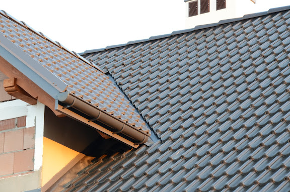

gosja 21.12.2011 09:14 Zgłoś naruszenie Udostępnij Napisano 21 Grudnia 2011 (edytowane) A to mój dach- wykonanie dachówka cementowa BRAAS cisar grafit Ze względu na koszty, zdecydowaliśmy się na obróbki z blachy. Wyszło jak na zdjęciach. Co o tym sądzicie? Edytowane 21 Grudnia 2011 przez gosja Cytuj Odnośnik do komentarza https://forum.murator.pl/topic/163814-m%C3%B3j-dach-prosz%C4%99-o-opini%C4%99/ Udostępnij na innych stronach Więcej opcji udostępniania
wartownik 21.12.2011 16:45 Zgłoś naruszenie Udostępnij Napisano 21 Grudnia 2011 Bardzo ładny , dobrze wykonany , kolorystycznie ok , materiały ok. Cytuj Odnośnik do komentarza https://forum.murator.pl/topic/163814-m%C3%B3j-dach-prosz%C4%99-o-opini%C4%99/#findComment-5040354 Udostępnij na innych stronach Więcej opcji udostępniania
winiu1 21.12.2011 17:15 Zgłoś naruszenie Udostępnij Napisano 21 Grudnia 2011 Estetycznie ładnie. A co do kosztów, to obróbki wiatrownic zrobili za darmo? Cytuj Odnośnik do komentarza https://forum.murator.pl/topic/163814-m%C3%B3j-dach-prosz%C4%99-o-opini%C4%99/#findComment-5040392 Udostępnij na innych stronach Więcej opcji udostępniania

Andrzej Wilhelmi 23.12.2011 00:07 Zgłoś naruszenie Udostępnij Napisano 23 Grudnia 2011 Chyba jesteś zadowolona bo jest wykonany wzorowo. Gratuluję. Pozdrawiam. Cytuj Odnośnik do komentarza https://forum.murator.pl/topic/163814-m%C3%B3j-dach-prosz%C4%99-o-opini%C4%99/#findComment-5043400 Udostępnij na innych stronach Więcej opcji udostępniania
Jan P. 23.12.2011 10:55 Zgłoś naruszenie Udostępnij Napisano 23 Grudnia 2011 Zauważyłem, że mury dotykają desek. Powinno tam być ocieplenie. Jan. Cytuj Odnośnik do komentarza https://forum.murator.pl/topic/163814-m%C3%B3j-dach-prosz%C4%99-o-opini%C4%99/#findComment-5044003 Udostępnij na innych stronach Więcej opcji udostępniania
DACxxxAZ 25.12.2011 16:30 Zgłoś naruszenie Udostępnij Napisano 25 Grudnia 2011 Wizualnie ok. oglądam zdjęcia w dzienniku i kilku technologii jeszcze nie rozgryzłem,dalej sie zastanawiam co Ci tam zrobili pod dachówką. Masz więcej zdjęć ? Cytuj Odnośnik do komentarza https://forum.murator.pl/topic/163814-m%C3%B3j-dach-prosz%C4%99-o-opini%C4%99/#findComment-5046737 Udostępnij na innych stronach Więcej opcji udostępniania
winiu1 26.12.2011 17:47 Zgłoś naruszenie Udostępnij Napisano 26 Grudnia 2011 rzecz nie w tym, że za darmo tylko chodzi o różnicę w cenie między dachówkami krańcowymi a blachą dla ekipy sposób wykończenia nie wpływał na cenę robocizny. Miałaś szczodrą ekipę, ile zwieli za całość (pokrycie)? Cytuj Odnośnik do komentarza https://forum.murator.pl/topic/163814-m%C3%B3j-dach-prosz%C4%99-o-opini%C4%99/#findComment-5047441 Udostępnij na innych stronach Więcej opcji udostępniania
Miszaki 26.12.2011 18:19 Zgłoś naruszenie Udostępnij Napisano 26 Grudnia 2011 Jeśli chcesz opinii to moja jest taka: obróbki i dach wykonane bardzo ładnie i estetycznie. Nijak mi jednak nie pasują te pseudo-góralskie wykończenia na krokwiach (wyoblenia, wycięcia, wzory etc.). Nie pasują i gryzą się z wyglądem całego domu. Szkoda, że takie zastosowaliście bo są tu zupełnie nie na miejscu. Cytuj Odnośnik do komentarza https://forum.murator.pl/topic/163814-m%C3%B3j-dach-prosz%C4%99-o-opini%C4%99/#findComment-5047477 Udostępnij na innych stronach Więcej opcji udostępniania

gosja 26.12.2011 21:53 Autor Zgłoś naruszenie Udostępnij Napisano 26 Grudnia 2011 (edytowane) Jeśli chcesz opinii to moja jest taka: obróbki i dach wykonane bardzo ładnie i estetycznie. Nijak mi jednak nie pasują te pseudo-góralskie wykończenia na krokwiach (wyoblenia, wycięcia, wzory etc.). Nie pasują i gryzą się z wyglądem całego domu. Szkoda, że takie zastosowaliście bo są tu zupełnie nie na miejscu. dzięki, takie właśnie wykończenie mi się podoba Edytowane 26 Grudnia 2011 przez gosja Cytuj Odnośnik do komentarza https://forum.murator.pl/topic/163814-m%C3%B3j-dach-prosz%C4%99-o-opini%C4%99/#findComment-5047677 Udostępnij na innych stronach Więcej opcji udostępniania
winiu1 28.12.2011 16:17 Zgłoś naruszenie Udostępnij Napisano 28 Grudnia 2011 50zł za metr kw dziękuję za opnię i uwagi Dla mnie wszystko jasne, cena adekwatna do wykonania, tj. dobra cena dobre wykonanie. Cytuj Odnośnik do komentarza https://forum.murator.pl/topic/163814-m%C3%B3j-dach-prosz%C4%99-o-opini%C4%99/#findComment-5050233 Udostępnij na innych stronach Więcej opcji udostępniania
Krizi 29.12.2011 18:46 Zgłoś naruszenie Udostępnij Napisano 29 Grudnia 2011 rzecz nie w tym, że za darmo tylko chodzi o różnicę w cenie między dachówkami krańcowymi a blachą dla ekipy sposób wykończenia nie wpływał na cenę robocizny. Gratulacje Bardzo ładny wykon. Miałeś to szczęście że trafiłeś na ekipę dekarzy którzy znają się też na blacharce, ponieważ to właśnie prace blacharskie są bardzo często piętą Achillesową wielu ekip. Jeszcze raz. Dobra robota. Ja mam pytanie dotyczące więźby?... to była jedna i ta sama ekipa czy dwie odrębne firmy. Jak Ci wyszły cenowo prace ciesielskie przy obróbce okapów nadbitki ? Cytuj Odnośnik do komentarza https://forum.murator.pl/topic/163814-m%C3%B3j-dach-prosz%C4%99-o-opini%C4%99/#findComment-5052471 Udostępnij na innych stronach Więcej opcji udostępniania

warcislaw 30.12.2011 22:25 Zgłoś naruszenie Udostępnij Napisano 30 Grudnia 2011 pierwsza uwaga: rynna osadzona za nisko, przy większych opadach większość wody przeleci za rynnę. Jednym słowem ktoś kto to robił nie ma pojęcia o wykonaniu systemu odprowadzenia wody opadowej. Najciekawsze jest co jest pod dachówką? Bo jeśli wełna to współczuję. Cytuj Odnośnik do komentarza https://forum.murator.pl/topic/163814-m%C3%B3j-dach-prosz%C4%99-o-opini%C4%99/#findComment-5055146 Udostępnij na innych stronach Więcej opcji udostępniania
Andrzej Wilhelmi 30.12.2011 22:34 Zgłoś naruszenie Udostępnij Napisano 30 Grudnia 2011 A tak konkretnie to, do którego (czyjego) dachu kierujesz swoje uwagi? Nie znam dachu, na którym na wełnie montowano by dachówkę. Pozdrawiam. Cytuj Odnośnik do komentarza https://forum.murator.pl/topic/163814-m%C3%B3j-dach-prosz%C4%99-o-opini%C4%99/#findComment-5055174 Udostępnij na innych stronach Więcej opcji udostępniania
Jan P. 30.12.2011 23:24 Zgłoś naruszenie Udostępnij Napisano 30 Grudnia 2011 Warcisław ; gdyby była wyżej to narażona byłaby na zniszczenie przez zsuwający się śnieg i lód. Płotki nie każdemu się podobają. A co ma wełna do dachówki ?. Jan. Cytuj Odnośnik do komentarza https://forum.murator.pl/topic/163814-m%C3%B3j-dach-prosz%C4%99-o-opini%C4%99/#findComment-5055291 Udostępnij na innych stronach Więcej opcji udostępniania
