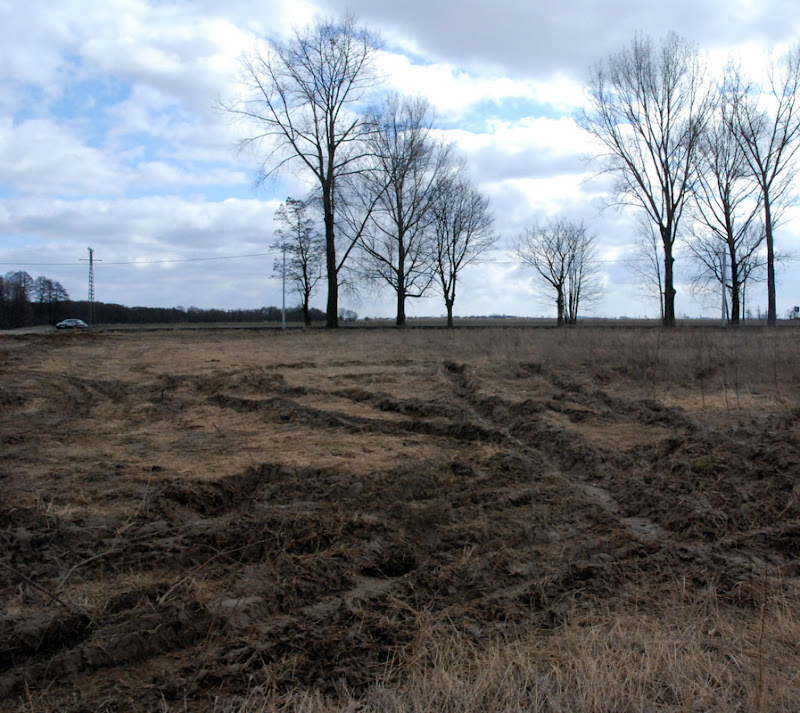

ElwoodWroclaw 22.12.2011 23:22 Autor Zgłoś naruszenie Udostępnij Napisano 22 Grudnia 2011 (edytowane) Tak to wyglądało jeszcze przed kupnem. Działka jest powiedzmy 'tarasowa'. na samej górze jest część pod budowę. Przylega do niej część łąki/pastwiska. Na samym dole, jest malutka rzeczka, otoczona 'lasem' trzcin. Zdjęcia robiłem na początku marca. Było niezbyt pięknie wokół a ponad to fotografowałem telefonem to i jakośc niezbyt dobra. A to część pod dom. Widoczne na zdjeciach zwały ziemi, to jakiś dziwny pomysł. Jest to pospółka spod budowy obwodnicy Wrocławia. Ktoś wpadł na pomysł że wywiezie ją tu i 'zdeponuje' powiększając tym samym teren pod działki. Musiałem to wyrównać i nawieźć dobrej ziemi, humusu, żeby nie rosły tam jedynie lebiody Edytowane 22 Grudnia 2011 przez ElwoodWroclaw Cytuj Odnośnik do komentarza https://forum.murator.pl/topic/163818-karmelita-2m-w-dobrej-lokalizacji-czyli-jak-budowa%C4%87-domy-nie-maj%C4%85c-o-tym-poj%C4%99cia/#findComment-5043357 Udostępnij na innych stronach Więcej opcji udostępniania
ElwoodWroclaw 30.12.2011 10:07 Autor Zgłoś naruszenie Udostępnij Napisano 30 Grudnia 2011 (edytowane) Po jakimś czasie zauważyliśmy, że na działce która jeszcze nie była naszą własnością jeżdżą sobie spychacze, które rozprowadziły te haudy i wstępnie wyrównały teren. Niestety wizualnie może to i dobrze wyglądało, ale w kwestii przydatności posiania na tym choćby trawy.... nic się nie dało zrobić. Jedyną rośliną która pięknie rosła na tym pięknym kawałku ziemi, była lebioda. Oj jak ona pięknie rosła. Nic nie mogliśmy zrobić bo działka jeszcze nie nasza, wiec jak tu wejść i działać. No nie da się. Musięliśmy więc uzbroić się w cierpliwość i czekać... lebiody też. Nie próżnowały, oj nie. Zdaję sobie sprawę że lebioda podczas wojny uratowała od śmierci głodowej sporo ludzi, bo to pożywna roślina...ale do diabła ciężkiego, tym co mi wyrosło, mógłbym zaopatrzyć chyba głodującą Ukrainę w trakcie hołodomor'u! Zresztą rzućcie okiem sami: Niektóre sięgały 2m!! Sytuacja trwała w najlepsze do połowy lipca kiedy to wreszcie wygraliśmy przetarg i mogliśmy zaczać 'coś' robić. Coś oznaczało... co teraz cholera z tym zrobić??? Lebiody takie, że nawet kosa spalinowa z założonymi nożami nie dawała rady. Trzy sztuki musiałem rąbnąć siekierką, a potem podkopać korzenie i wyrwać. Na całe szczęście okazało się że niedaleko budują obwodnicę i od wykonawcy 'przyjąłem' na swój teren trochę nawozu w postaci humusu. ufff. Edytowane 9 Lutego 2012 przez ElwoodWroclaw Cytuj Odnośnik do komentarza https://forum.murator.pl/topic/163818-karmelita-2m-w-dobrej-lokalizacji-czyli-jak-budowa%C4%87-domy-nie-maj%C4%85c-o-tym-poj%C4%99cia/#findComment-5053567 Udostępnij na innych stronach Więcej opcji udostępniania

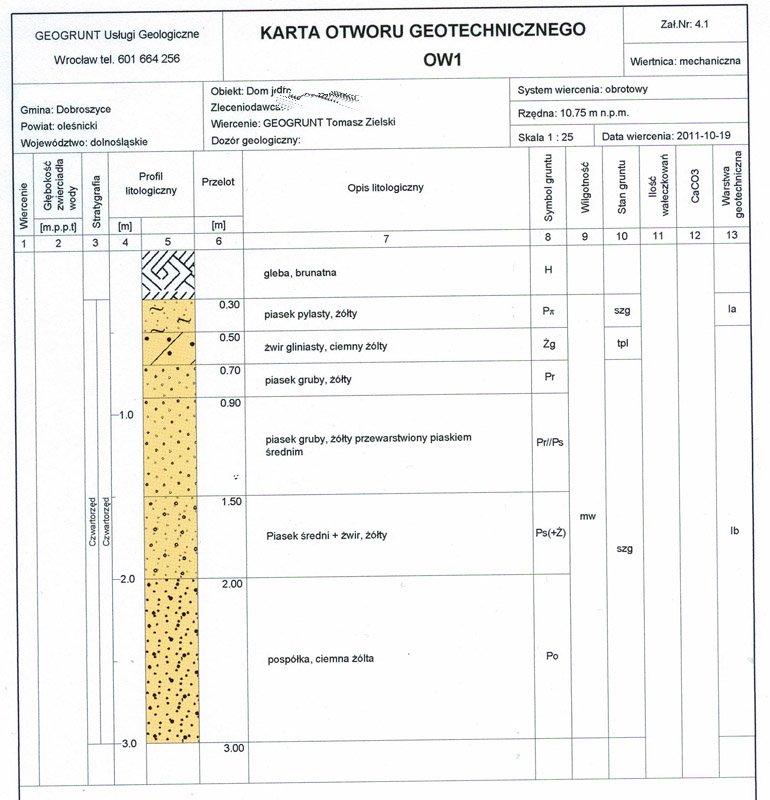

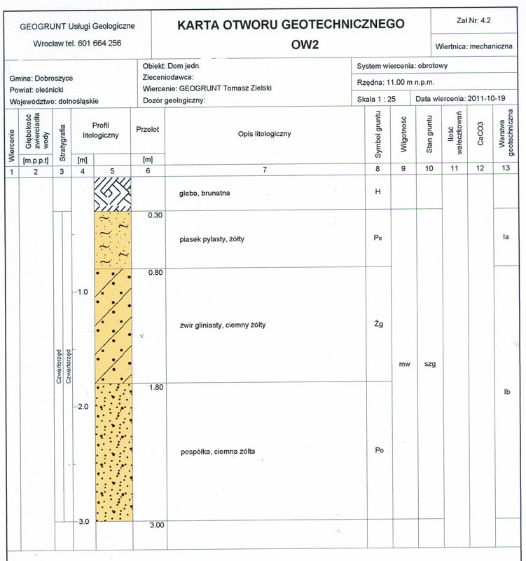

ElwoodWroclaw 30.12.2011 10:55 Autor Zgłoś naruszenie Udostępnij Napisano 30 Grudnia 2011 (edytowane) Badania geotechniczne, czyli wiercenia w gruncie na dwa razy z jednym wiatrem Aby lepiej przygotować się do budowy i nie mieć niepotrzebnych niespodzianek zawezwałem pomoc naukową w postaci wiertaczy celem wykonania badań gruntu pod dom. Wesoło było, bo Panowie sztuk 2, przyjechali w ustalonym terminie i o czasie, po czym po szybkim przedzieżgnięciu się w stroje służbowe (ogrodniczki i gumofilce) rozpoczęli działania terenowe. Wyjęli z bagaznika świdry ręczne, wyznaczyliśmy przybliżone miejsce posadowienia budynku i Panowie rozpoczęli wiercenie. Pierwsze pół mera...jak w masełko. gładko, ślicznie, świder wchodził jak się patrzy. Aż tu nagle.... na jakiś 70cm zaczęły się schody. Panowie się naprężali, jęczeli, klęli, i ... nic. Nie idzie. Chrobocze świeder i nie idzie. Coż było robić. Pożywili się. Symbolicznym pętem kiełbasy i bułką. Z nowyi siłami zabrali się do wiercenia. Naprężyli, nacisnęli we dwóch na świder, i....nic. dało się słyszeć jeno pierdnięcie. świder jak stał, tak stał i ani drgnął. Jako że kiełbasy już nie było, bułki też, innych potraw nie przewidywano, tak więc Panowie wiertacze wyjęli swój świder i zawezwali mechaniczny. Działania dalsze podjęto dnia następnego gdyż, świder mechaniczny był zajęty na Autostradowej Obwodnicy Wrocławia. Dnia następnego, świder nadjechał, i rozpoczął wiercenia. Na pace maszyny produkcji Radzieckiej, znajdował się porządny świder napędzany hydraulicznie. Ten bez zbędnych postojów (przepraszam ewentualne czytające damy) i wiatrów, czyt: pierdzenia wywiercił kilka otworów na głębokość 3metrów. Następnie po badaniach 'makroskopowych' pobrano próbki na sita i dnia następnego miałem w ręce gotowy raport iż budować można Edytowane 8 Lutego 2012 przez ElwoodWroclaw Cytuj Odnośnik do komentarza https://forum.murator.pl/topic/163818-karmelita-2m-w-dobrej-lokalizacji-czyli-jak-budowa%C4%87-domy-nie-maj%C4%85c-o-tym-poj%C4%99cia/#findComment-5053657 Udostępnij na innych stronach Więcej opcji udostępniania
ElwoodWroclaw 30.12.2011 11:01 Autor Zgłoś naruszenie Udostępnij Napisano 30 Grudnia 2011 (edytowane) Wyniki, badań geotechnicznych otrzymałem w formie skoroszytów, sztuk 4 z profilami, wynikami badań, lokalizacją terenu badań oraz poszczególnych odwiertów itp. W trakcie wiercenia, okazało się też iż 'tarasowy' układ działki skutecznie drenuje część budowlaną, tak więc na głębokości 3m nie było jeszcze wód gruntowych. Jak dla mnie bomba Niespodzianek nie było. Gazu łupkowego niestety nie mam.... ropy..... brak miedzi... też nie..ale rząd chce wprowadzić w 2012 podatek od kopalin więc może i lepiej. Co do wytycznych, to po zdjęciu humusu, muszę zebrać też warstwę piasku pylastego, będącego typem utworu wysadzinowego, a więc niebezpiecznego dla fundamentu lub ścianek fundamentowych. Innych zaleceń nie ma. Tak więc, jak mawia klasyk Alleluja i do przodu !! Edytowane 30 Grudnia 2011 przez ElwoodWroclaw Cytuj Odnośnik do komentarza https://forum.murator.pl/topic/163818-karmelita-2m-w-dobrej-lokalizacji-czyli-jak-budowa%C4%87-domy-nie-maj%C4%85c-o-tym-poj%C4%99cia/#findComment-5053670 Udostępnij na innych stronach Więcej opcji udostępniania

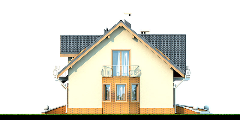

ElwoodWroclaw 13.01.2012 13:26 Autor Zgłoś naruszenie Udostępnij Napisano 13 Stycznia 2012 (edytowane) And the winner is... KARMELITA 2M lustro Ha, jednak działa!! Mówią lecz się tym czym sie strułeś! No i dobra.... po czasie kaca myślowego (przeciążyłem znaczy się szarą masę, odrobinę szumnie nazywaną przeze mnie mózgiem) zawziąłem się i zacząłem znowu szperać. No bo przecież, do jasnej cholery, nie może być tak, że nikt już wczesniej nie wpadł na wygląd i układ domu który mi i żonce będzie odpowiadał w generialiach. Znając 'szczegóły ogólne' zaciągnąłem Googla do roboty i po jakimś czasie ukazał się moim oczom projekt. He he, od razu się spodobał i w zasadzie spełnia wszelkie stawiane domowi wymogi. Odpowiednia wielkość, układ pomieszczeń a w szczególności salonu i kuchni bardzo fajny. No więc pokazuję: Karmelita 2M z wrocławskiej pracowni domplan. Zmian prawie nie będzie. Niewielkie powiedzmy. Po długim i dogłębnym procesie tentegowania w głowie... stwierdziliśmy. Zlikwidować oba balkony w lukarnach, zostawiając duże okna a zamiast balkonu, będzie barierka typu 'żygownik'. Szkoda mi pieniędzy na te 'atrakcje'. Po cholerę mi balkon na wsi? Co ja będę na nim robił? Jakoś nie znajduję sensownych argumentów. Drugą zmianą będzie połączenie łazienki na parterze z pomieszczeniem gospodarczym. Wyjdzie fajna, prawie 8m2 łazieneczka. Wanna, brodzik prysznicowy, ubikacja, bidet, umywalka moze coś jeszcze. No i to tyle. Dlaczego akurat ten? Ma jak dla nas dobry rozkład.. Chcięliśmy mieć domek z poddaszem, które stanowi pewną intymną strefę rodziny. Tam wstęp mają tylko Ci, których faktycznie zaprosisz. Salon oraz pokoik typu gabinet/sypialnia gościnna na parterze to optymalny układ. ZAwsze mam miejsce żeby sobie popracować, pogrzebać w internecie, ale i położyć nieoczekiwanego lub oczekiwanego gościa nie musząc go wpuszczać na poddasze, gdzie akurat mam ochotę mieć odrobinę artystycznego nieładu (czyt. burdel jakiego świat nie widział). Chciałbym mieć dom otwarty, otwarty dla gości, znajomych. Najczęściej ta otwartość przejawia się w nasiadówkach do późna ze spożywaniem napojów wyskokowych, które jak sami wiecie wzmacniają męskie gardła, obniżają ich brzmienia do cudownego 'sznaps barytonu' powodując wybuchy niekontrolowanych śpiewów czy innych gorących dysput. W układzie parterowym, będzie to słyszalne wszędzie, na poddaszu natomiast, zdecydowanie mniej. Może i wymyślam, ale... wolę wymyślać teraz niż pluć sobie w brodę za parę lat. Do tego, pomyślałem sobie, iż nadejdzie taki moment, że nasza przestrzeń zostanie doposażona przez któregoś rodzica, który zwyczajnie będzie tego potrzebował. Muszę mieć na to 'wyjście awaryjne' w postaci pokoju, miejsca gdzie się zadomowi i będzie miał swoją obrażalnię (ta kwestia najczęściej dotyczy teściowych, ale... moja jest oczywiście cool .. dobrze powiedziałem Mamusiu?) Co jeszcze było brane pod uwagę podczas poszukiwań... Lokalizacja kotłowni. Z kilku względów nie chcę mieć kotłowni na paliwo stałe w obrębie części mieszkalnej domu. Po pierwsze sprawy pożarowem po drugie pył węglowy oraz sadza i dymy z pieca. Mając możliwość oglądania kliku rozwiązań, jedynie odosobniona kotłownia, w garażu, wydaje mi się rozsądna. Pewnie znajdą się oponenci, ale tak chcę. Z daleka od mieszkania, dobrze zabezpieczona drzwiami ogniotrwałymi, z osobnym wejściem. Mam spacerować z workami ekogroszku przez dom? Albo chociaż latać z nimi tylko przez wiatrołap? Po co?! Mogę mieć kotłownię tak jak w tym projekcie i mieć święty spokój. Na dom nic nie wyniosę. Co do technologii, zamiast bloczków z Betonu Komórkowego zastosuję chyba Silikaty Sil-Pro z Godzikowic. Ale jeszcze to przemyślę i przeliczę. Podobają mi się właściwości silikatów itp. Ale to inna bajka... i będzie z pewnością jeszcze wiele pisania o tej kwestii. No to na koniec pisania, kilka widoczków. Umieszczam rysunki rozpatrywanych domów w postach bo jesli kiedyś, ktoś będzie miał podobny problem z wyborem projektu, to łatwiej będzie mu porównać... PARTER 1. WIATROŁAP 3,61 m2 2. HOL 9.18 m2 3. KUCHNIA 8,85 m2 4. SPIŻARNIA 2,28 m2 5. SALON + JADALNIA 30,94 m2 6. POKÓJ / GABINET 12,37 m2 7. ŁAZIENKA 3,44 m2 8. POM. GOSPODARCZE 3,35 m2, to w zasadzie będzie łazienka... 9. KOTŁOWNIA 6,53 m2 10. GARAŻ 33,31 m2 PODDASZE (w nawiasach podano powierzchnie przy podłodze) 1. KOMUNIKACJA 5,67 m2 2. POKÓJ 13,78 (18,18) m2 3. POKÓJ 15,60 (19,47) m2 4. POKÓJ 15,54 (19,41) m2 5. ŁAZIENKA 7,21 (11,66) m2 6. STRYCH (do adaptacji) 21,43 (40,86) m2 No i niech ktoś powie, że nie fajny. No bo jest fajny. taki w sam raz, szyty prawię na miarę jak chińskie portki Zgodziliśmy się że jednak ten projekt. (od razu mówię, że internetu ze stronami projektowymi nie ruszam, te inne 8-) a i owszem, ale tych to nie...) Kalia na pierwszy rzut oka wydała się subiektywnie genialna, na pierwszy rzut oka, tak. Ale po głebszym zastanowieniu.... okazuje się sie fundament musi być wielki, głęboki. Zaprojektowany jest tak, że można jeszcze dwie kondygnacje walnąć, jak nic. Do tego ma sporo 'szykan' w postaci jakiś półpięter, takich cudów, co to może i wizualnie fajnie wyglądają ale jak przychodzi do budowania to komplikują sprawę, wydłużają prace itp. Oczywiście z całym szacunkiem dla tych co już ją wybudowali. Jest to fajny projekt, ale jednak nie dla mnie. Chcę uniknąć zabaw z różnymi poziomami parteru i poddasza, kombinowania, wylewania i zazbrajania większej ilości schodów. Oczywiście jesli ma się ekipę i umowę z nią, to jak najbardziej, można sobie nawymyślać co się chce, a potem jeszcze należy za nimi latać z linijką i kontrolować wszystko. W moim wypadku, będę się starał zrobić to siłami swoimi i swoich znajomych. Będzie to praca, dla pracy, praca za jedzenie, praca za sex... albo nie, to nie samoobrona, więc praca za coś... Wszystko to powoduje, że nie chcę się bawić zplanami, spędzać niewiadomo ile czasu na analizie projektu i wyrywać sobie wszystkie włosy z głowy, nóg i czego tam jeszcze. A co, nie muszę być przecież jak hardkorowy koksu Edytowane 11 Grudnia 2012 przez ElwoodWroclaw Cytuj Odnośnik do komentarza https://forum.murator.pl/topic/163818-karmelita-2m-w-dobrej-lokalizacji-czyli-jak-budowa%C4%87-domy-nie-maj%C4%85c-o-tym-poj%C4%99cia/#findComment-5085301 Udostępnij na innych stronach Więcej opcji udostępniania
ElwoodWroclaw 13.01.2012 18:55 Autor Zgłoś naruszenie Udostępnij Napisano 13 Stycznia 2012 (edytowane) Prawda, że koksu to gość? Nie ma lipy hehe, monstrum.... No nic, my tu o pierdołach a życie stygnie. Zadacie pytanie, gościu po jakiego diabła piszesz to wszystko o projektach itp. Odpowiem , tak. Zanim cokolwiek zacząłem działać w kierunku szukania domu, a potem jego budowy, wczytywałem się w Dzienniki innych. Subiektywnie, bo każdy tak je odbiera, jedne są lepsze a drugie gorsze. Banał, prawda? Tak... ale dla jednych ważniejsze jest czytanie o doborze projektu, funkcjonalności domu itp. dla innych super ważną sprawą, są kafeleczki, klameczki, cokołeczki i inne ... kraniki dywaniki. Dla mnie Oświeconą Górą Forum, jest Netbet i jego dziennik, zatutuowany: Cedryk bez tajemnic czyli jak wybudowaliśmy sami dom!!! Przeczytałem kilkadziesiąt dzienników, ale ten był dla mnie, (subiektywnie) najlepszy, najciekawszy pod względem ilości informacji, ale i świetny literacko. Wielokrotnie uśmiałem się czytając go. Postanowiłem, pokazać swoim pisaniem jak postępowałem, po kolei. Jakie dokumenty składałem, jak wyglądają, gdzie co złożyłem, gdzie dostałem po nosie itp. Dla wielu, starych wyjadaczy forumowych, będzie to pierdzielenie o oczywistej oczywistości. Dla 'nowego' coś, o czym nie śnił w koszmarach Co do projektu domu... Wiem już jedno. Zakup gotowca NIE KOŃCZY SPRAWY. Dlaczego? Dlatego, że projekt gotowy, to tylko projekt domu. Zanim stanie się projektem w/g którego zaczniesz budować swój własny dom, musisz spotkać się z architektem, który za określoną między wami kwotę, wrysuje Ci chałupę w Twoją działkę, zrobi przyłącza, sprawdzi czy czasami nie trzeba będzie robić większych, albo mniejszych fundamentów (bo i tak bywa czasami) a to na podstawie badań gruntów, które każdy budujący powinien zrobić dla własnego spokoju, żeby nie było niespodzianek. Dlatego, kupując projekt, stajesz się jego posiadaczem, ale... domu jeszcze nie wybudujesz O dalszych czynnościach... będę informował na bieżąco. Edytowane 13 Stycznia 2012 przez ElwoodWroclaw Cytuj Odnośnik do komentarza https://forum.murator.pl/topic/163818-karmelita-2m-w-dobrej-lokalizacji-czyli-jak-budowa%C4%87-domy-nie-maj%C4%85c-o-tym-poj%C4%99cia/#findComment-5085906 Udostępnij na innych stronach Więcej opcji udostępniania
ElwoodWroclaw 19.01.2012 21:46 Autor Zgłoś naruszenie Udostępnij Napisano 19 Stycznia 2012 (edytowane) Tak więc, mam już więcej informacji odnośnie projektu Karmelita. Kurka, trochę kruchtowo brzmi, jakbym stawiał zakon jakiś. Ale nic, to na czole napisane nie będzie Tak więc, technologia budowy, ściana dwuwarstwowa Ytong 24 cm + polistyren 15cm. Strop Teriva. W sumie po zastanowieniu, to chyba zrobimy jedną poważną zmianę, ... ta poważną. Panie.. takie zmiany jakby wszyscy robili. Ale do rzeczy, chcę 'wyprostować' sobie wykusz tak jak to widać na wizualizacjach poniżej. Uzyskam w ten sposób drzwi tarasowe w kierunku który mi bardzo odpowiada. a przy okazji wykusz będzie na serio, a nie jakieś tam pierdu pierdu trzy okienka bez większego znaczenia dla praktyczności domu. Bo dom, mój widzę...praktyczny usunę jeszcze, tak jak pisałem we wcześniejszym poście ściankę działową pomiędzy pomieszczeniem gospodarczym a łazienką i zrobię dużą łazienkę. reszta niech zostanie jak jest. No to teraz widoczki. Osoby o słabych nerwach, proszę odejść od odbiorników: Parter od frontu Parter od góry I z innego ujęcia: Teraz, tak. Żeby sprawa była jasna. Wszelkiej maści kobiety czułe na kolorystykę oraz osoby inne (jakiś designerów, malarzy pokojowych, artystów pokojowych, oraz miliony zgromadzonych przed odbiornikami... internautów również czułych na to samo: Stanowczo i zdecydowanie przepraszam za dobór kolorów, elementów wyposażenia itp. To całkowicie przypadkowe! Jeśli ktoś się poczuł urażony, sorry. Ma jedynie, na szybko pokazać jaka jest skala pomieszczeń. Np. stół w jadalnio-salonie wraz ze skrajnymi krzesłami ma 350cm długości i 180 szerokości. To dla mnie ważne było, bo jakoś jak Bozia rozdawała widzenie przestrzeni to chyba stałem po co innego... Jeszcze nie doszedłem po co, ale stałem. I to się liczy!! A ha, no i na razie mam jedynie parter. Za niedługo machnę pięterko to sobie zwiedzimy... No i co, podoba się? Dajcie znać w komentarzach jeśli ktoś ma jakieś uwagi, bądź konstruktywną krytykę. Chętnie wsłucham się w głosy doświadczonego ludu. Z góry dziękuję. Edytowane 9 Lutego 2012 przez ElwoodWroclaw Cytuj Odnośnik do komentarza https://forum.murator.pl/topic/163818-karmelita-2m-w-dobrej-lokalizacji-czyli-jak-budowa%C4%87-domy-nie-maj%C4%85c-o-tym-poj%C4%99cia/#findComment-5100851 Udostępnij na innych stronach Więcej opcji udostępniania
