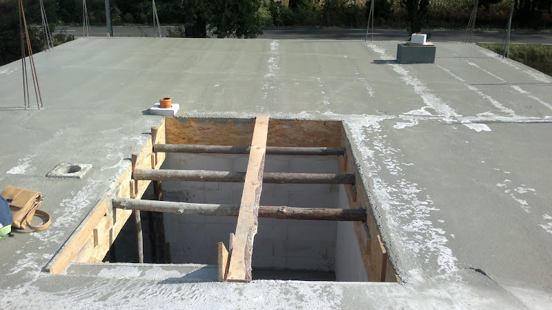

... strop już stygnie i wiąże. Prace trwały do ostatniej chwili. Kierownik budowy nakazał dodatkowe zbrojenia w kilku miejscach no to trzeba było złapać za gumówki, giętarkę i wio. powstały szybko kratownice itp. Założono je we wskazanych miejscach (swoją drogą w razie bombardowania wiem gdzie teraz mam być w domu, bo nie przebije tych miejsc chyba nawet ładunek kumulacyjny)
W trakcie układania stropu korzystałem z kształtek wieńcowych Termatu, (strop jest również ich-keramzytobetonowy). Kształtki pozwoliły nie bawić się z szalunkami wieńcowymi, itp. Prosto się je układa, skleja ze sobą i jest OK. Nie używałem elementów docieplenia wieńca Ytonga, bo po pierwsze są drogie jak pieron, a po drugie byłem świadkiem jak taki element się odspoił i dzięki temu m3 betonu poleciał obok domu wylewając się ze stropu. Puścił najprawdopodobniej klej. Może to i niezbyt częste zjawisko, ale wolałem uniknąć niespodzianek. Po drugie nie wierzę że zastosowanie zwykłych keramzytobetonowych kształtek da mi jakieś przerażające mostki termiczne, skoro na wszystko idzie jeszcze potem około 15-20cm styropianu. Więc nie przesadzajmy z tymi mostkami.
Przygotowany strop. Wszystko za zbrojone i oczekujące. Wypożyczona z firmy EWPA we Wrocławiu 2m listwa wibracyjna, spalinowa. Świetne urządzenie. Jest w stanie zawibrować beton do 5cm. Wystarczająco do nadbetonu Terivy. Przy okazji zostaje ładna, gładka powierzchnia (widoczna na zdjęciach po zastygnięciu). Wypożyczenie to jakieś grosze, około 50zł/doba. Wychodzę z założenia, że jeśli i tak narobisz sie przy robieniu stropu więc nie ma sensu dożynać się jeszcze ręcznym wibrowaniem i gładzeniem wylewki. Są urządzenia, używaj ich!!
W projekcie to strefa zabetonowana, gdzie nie ma belek stropowych. Została jak widać porządnie za zbrojona i przygotowana do wylania betonu. Szalunek schodów już tez gotowy.

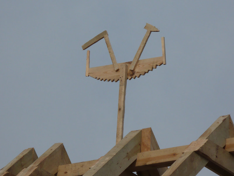

Wiecha!!
Tak więc po miesiącach prac, walk wszelakich z materią, ludźmi i czym się da (bo przecież życie to nieustająca walka) udało sie zobaczyć upragnioną wiechę na moim dachu!!

Na a teraz kika fotek więźby i domu ze szkieletem dachu no i wiechą, zrobioną przez cieśli ;-) Młot, piła, kątownik .... nie dawali kwiatów polnych itp, bo chłopaki nie geje żeby latać i kwiatków po łące szukać.... ;-) , a przy okazji gdzie w listopadzie kwiaty itp. "Skoro w materii drewnianej robią to wiecha z drewna ma być" :yes:

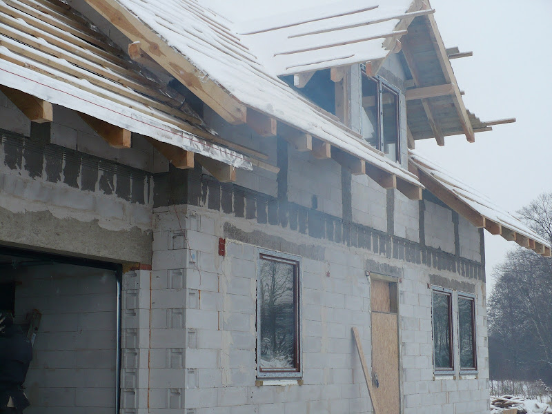

Powoli kończy się deskowanie dachu. Pogoda nie rozpieszcza, ale co robić. Dach zrobiony być musi. Deski ładne, zdrowe przyjechały z tartaku, gwoździe ciesielskie skrętne, młoteczek i wio. Kwestia tylko pozbycia się strachu przed przestrzenią pod człowiekiem i wokół, kiedy siedzi się wysoko na dachu z widokiem na okolicę. No ale....
tak powoli mijają dni, deski, docinka, wtargać na górę i przybić i tak w kółko. Zaraz potem pójdzie na to folia Icopala Sun'X i będzie zabezpieczone.
Cóż, zostanie przybicie łat i kontrłat no i czekamy na dachówkę :-) ależ mi się ten dach podoba, wielki skurczybyk że niech go drzwi ścisną, ale piekny... bo mój, nasz na własnej krwawicy wychodowany, więc najpiękniejszy we wsi.
A ha.... podniosłem odrobinę wysokość sufitu na poddaszu, żeby był w gotowym domu na wysokości 2,7m. Nie wpływa to destrukcyjnie na wysokość strychu nad cześcią mieszkalną, bo jak widać na zdjęciu wysokość stryhu będzie wynosiła 1,7m. Wystarczy żeby schować tam buty czy choinkę.
No i dach wczoraj wyglądal tak ;-)
Przedłużone krokwie tworzą ładne zadaszenie nad ścianami domu, nie będzie obryzgiwać mi ścian.
A i położone przy domu drewienko do kominka będzie miało się gdzie dosuszać.

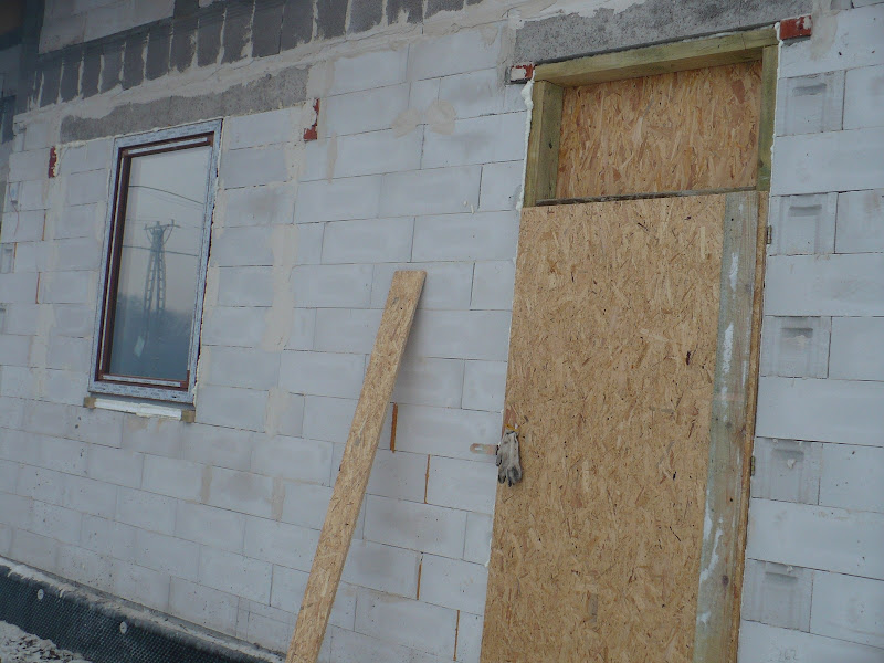

Ekipa od bram garażowych również sprytna i pracowita. Bramy Krispol. Przyjechali z ekipą od okien. Również było widać, że wiedzą dokładnie co robić. Nie była to ekipa co to dopiero się uczy. Wszystko pod ręką, wszystko wiadomo jak i gdzie. Na koniec krótki instruktarz użytkowania bram i po sprawie. Wszystko zamontowane a w domu zapadła cisza... nie słychać wiatru, nie słychać tych wszystkich szumów, trzasków i całej gamy dźwięków ze świata zewnętrznego które do tej pory gościły w naszym domu przez puste otwory okien. Teraz nastała cisza...ale nie jest złowroga. Stałem moment przy oknie tarasowym i wpatrywałem się w zaśnieżony teren wokół i pierwszy raz poczułem, że to już taki dom co to można nazwać domem. Taki zamknięty. SSZ.
Drzwi wejściowe co prawda na razie takie przejściowo śmiechowe, bo z płyty OSB ale na tyle trwałe i porządne by powstrzymać ewentualnych intruzów. Dom ma więc już okna, drzwi bramy, jest więc domem. Wiem, że tak naprawdę to dopiero zacznie się praca, bo wykończeniówka wykańcza. Jednakże osiągnięty etap już cieszy.
Na tym zdjęciu dobrze widać, jak zniknęło jedno okno 'łazienkowe'. Po rozmowach stwierdziliśmy z żoną, że jedno w zupełności wystarczy w takiej łazience, a przy okazji będzie ona bardziej ustawna. Zmiana została zrobiona tak, że usunęliśmy słupek międzyokienny. Nowe okno jest dokładnie na środku starego otworu dla dwóch okien i ma wymiar jednego z nich. Nie wiem czy to zrozumiałe....
jeszcze jeden widok na okno i 'nowe' drzwi wejściowe. Kurczę juz teraz do domu wchodzi się przez drzwi wejściowe a nie byle otworem :wiggle:

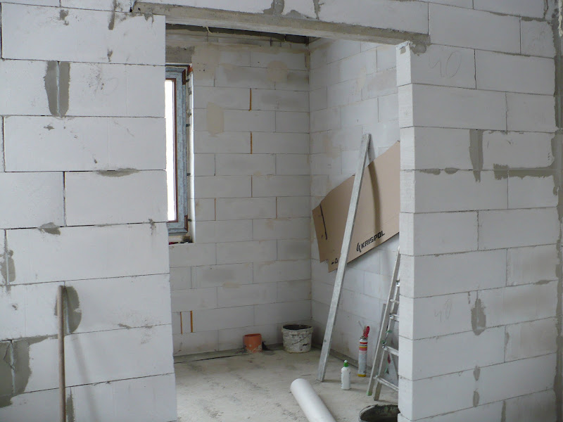

Jako, że w saloonie :p ciepło to i można było pociągnąć do góry ściankę pomiędzy kuchnią a salonem. Już stoi.
Zdecydowaliśmy się że nie będziemy zamykali przejścia do kuchni na stałe. Zostanie tam wolne przejście (bez drzwi) o szerokości 110cm.
Ścianka teraz ma następujące wymiary. Licząc od prawej czyli od wejścia do salonu: pierwsza część krótsza, 100cm potem przejście 110cm i ścianka aż do wykusza o długości jakieś 195cm.
Widok na wejście do kuchni:
Jeśli się dobrze napali, a i temperatury zewnętrzne nie szaleją, to można murować dalej. Kierując się tą filozofią, powstała ścianka łazienki na dole.
Jak już pisałem wcześniej, gwoli przypomnienia, przypominam :rolleyes: że połączyliśmy funkcjonującą w projekcie łazienkę i pomieszczenie gospodarcze w jedną dużą łazienkę.
Oto i jej ściana i wejście do niej.
zbliżenie z widocznym wejściem do garażu.
Jeszcze raz z widocznym częściowo holem parteru. Schody o przeciwnym niż w projekcie kierunku.
I na koniec widoków łazienkowych, rzut oka ze spocznika schodów na część wnętrza łazienki i jej wejście.

Strych, po skończeniu więźby, zadeskowaniu dachu i po wstawieniu okien.... stał się bardzo atrakcyjnym pomieszczeniem ;-)
