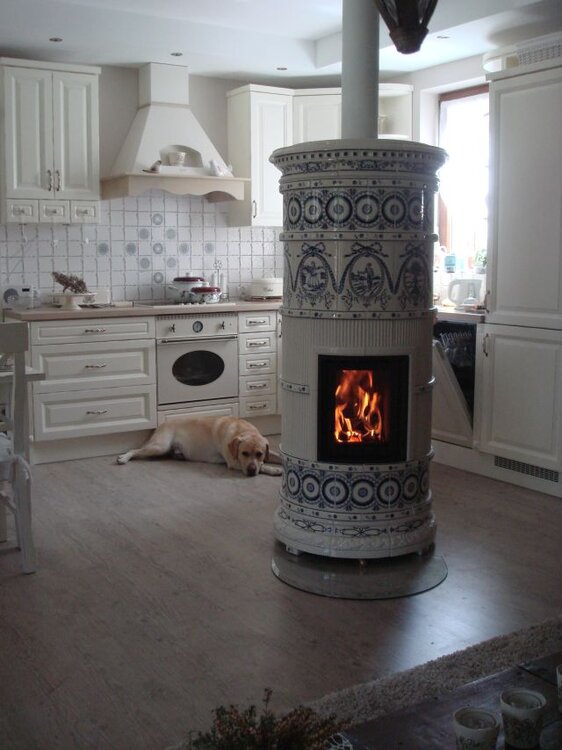

Kominki Piotr Batura 08.01.2012 16:42 Zgłoś naruszenie Udostępnij Napisano 8 Stycznia 2012 Koza dla mnie to urządzenie gotowe o określonej estetyce . Spróbuj sobie wyobrazić jakieś rury, sterczące z ładnego piecyka ? Da się , ale kosztem estetyki , czyli raczej bez sensu. Z tego (awatara ), pewnie by można . Jakąś podwójną rurą .Ale to w zasadzie piec. Z kozy żeliwnej , już nie bardzo. Cytuj Odnośnik do komentarza https://forum.murator.pl/topic/163932-ogrzewanie-kominkiem-jak-podejsc-do-tematu/#findComment-5072077 Udostępnij na innych stronach Więcej opcji udostępniania
