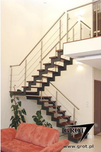

rasia 01.01.2013 23:31 Zgłoś naruszenie Udostępnij Napisano 1 Stycznia 2013 Kurcze no to jest własnie moj dylemat - podobaja mi się te schody, ale nie wiem czy w perspektywie dłuższego uzytkowania nie wściekne sie na to wąskie przejscie Ja bym się wściekła;). Jak dla mnie jedynym rozwiązaniem u Ciebie jest albo odwrócenie biegu schodów, albo schody zabiegowe, czyli bez spocznika http://images04.olx.pl/ui/19/90/98/1328126992_309698298_1-Zdjecia--konstrukcja-schody-metalowe-zabiegowe-stopnie.jpg Cytuj Odnośnik do komentarza https://forum.murator.pl/topic/163986-szocikowy-dom-czyli-stek-pyta%C5%84-i-watpliwo%C5%9Bci/page/84/#findComment-5675958 Udostępnij na innych stronach Więcej opcji udostępniania

pestka56 05.01.2013 18:39 Zgłoś naruszenie Udostępnij Napisano 5 Stycznia 2013 Szociku, przekroje są zwymiarowane 1mm = 1cm. Stopnie są co 18cm. Grubość stopnia 8 cm, szerokość 28. Są wsunięte na 4 cm jeden pod drugi. Wyszło mi przy okazji, że jeśli chcesz zachować wysokość stopni 18 cm, to trzeba będzie nadłożyć na piętrze w grubości podłogi 5 cm. Oczywiście można obniżyć wysokość stopni. Wersja 1 – standard jak na wizualce z podestem 200 x 100 cm. Wejście do pokoju ma 100 cm. Gdyby pręty balustrady zacząć od 4-go stopnia, nie byłoby źle. Wersja 2 – sztuczka z podziałem podestu na 2, przy czym jedną część obniżamy o 18 cm. W ten sposób w połowie podestu powstaje dodatkowy stopień. Górny podest jest kwadratem 100 x 100 cm. Dolny trzeba poszerzyć o 4 cm, tak by wsunąć go pod górny. Dolny będzie miał 104 x 100 cm. W ten sposób zyskujesz 28 cm i wejście do salonu ma 128 cm. Tu też sugerowałabym pręty balustrady zacząć montować od 3-go stopnia. Cytuj Odnośnik do komentarza https://forum.murator.pl/topic/163986-szocikowy-dom-czyli-stek-pyta%C5%84-i-watpliwo%C5%9Bci/page/84/#findComment-5683142 Udostępnij na innych stronach Więcej opcji udostępniania

szocik 05.01.2013 18:54 Autor Zgłoś naruszenie Udostępnij Napisano 5 Stycznia 2013 Pestko, a myslisz ze ta wersja II tez bedzie dobrze wygladać? 28 cm to sporo - robi sie to kuszace...Rozmawiałam tez ze schodziarzem i wg niego zeby tak długie prety były stabilne (a nie gietkie) musza miec 2 cm. Takie 80 mm sa raczej ozdobą a nie balustrada Poza tym - jezeli zaczne robic prety od 3-4 stopnia to bedzie ich 6-8 sztuk - nie bedzie to głupio wygladało?A moze jednak balustrada niska... Cytuj Odnośnik do komentarza https://forum.murator.pl/topic/163986-szocikowy-dom-czyli-stek-pyta%C5%84-i-watpliwo%C5%9Bci/page/84/#findComment-5683170 Udostępnij na innych stronach Więcej opcji udostępniania
pestka56 05.01.2013 19:50 Zgłoś naruszenie Udostępnij Napisano 5 Stycznia 2013 (edytowane) Narysuje Ci te wersję 2 od przodu. Z boku tego podestu nie będzie widać. Schodziarz nie ma racji z prętami. Linki maja 5 mm i są stabilne, co pewnie wynika z naciągu. Tu będziesz miała pręty, albo rurki. Idź do Leroy Merlin i w dziale z karniszami weź taki 2,5 m i spróbuj go powyginać. To są rurki 1,6 cm. Na takim karniszu u siebie kiedyś zawisłam, spadając z drabiny. Poluzowało się zamocowanie w ścianie, ale utrzymał moje 50-parę kilo i nawet o milimetr się nie wypaczył. U Ciebie pręty będą miały długość 2,20 m, no max 2,60 m, gdyby zacząć od pierwszego stopnia. Będzie można się na nich oprzeć całym ciałem i nawet nie drgną. Powinny w bbbcmdsssssssssssss bbbbbbbbbbbbb (to napisał kot Pasqal ) No, więc powinny być umieszczone jak na tych fotkach Prawda, że ładne znalazłam? Jak wymarzone dla Ciebie W Wersji 2 jeśli zacząć od 3 stopnia, będzie 10 prętów Edytowane 5 Stycznia 2013 przez pestka56 Cytuj Odnośnik do komentarza https://forum.murator.pl/topic/163986-szocikowy-dom-czyli-stek-pyta%C5%84-i-watpliwo%C5%9Bci/page/84/#findComment-5683308 Udostępnij na innych stronach Więcej opcji udostępniania
