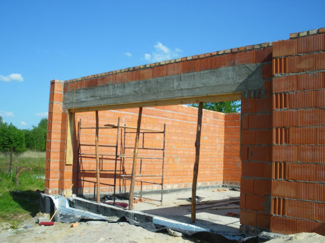

Jarus05 28.05.2012 08:04 Autor Zgłoś naruszenie Udostępnij Napisano 28 Maja 2012 (edytowane) Wpis z 28 maja 2012r. (poniedziałek): No dobrze, już wiemy, że ścianka nad domem miałaby na gotowo 50cm-12cm=38cm, a nad garażem - 30cm mniej, czyli = 8cm. Wysokość pomieszczenia nad garażem (do jętek) niecałe 230cm. Czyli do sufitu z płyty KG na profilach - jakieś 220cm. Miałaby ale... ...ale ma dwa pustaki plus wieniec (nad domem) i pustak plus wieniec (nad garażem) Na razie nie pytajcie mnie jak tego dokonałam Jutro około 8 rano będzie zalewanie wieńca i żeber w ściance. Małż właśnie pojechał policzyć dokładnie ile będzie trzeba betonu. Ciekawe, czy i tym razem będziemy mieli na budowie "cud zmniejszenia objętości betonu" i wejdzie więcej niż powinno. Odebrałam drugą wycenę okien. VEKA i SCHUCO wychodzą łeb w łeb niecałe 22.000 (fasadowe), ciepłe 3-szybowe, U=0,8 (podobno). Dachowe będą już na pewno ROTO R78A z blokiem WD, w pokojach drewniane, w łazience PCV, rozmiar 74x140. Brama chyba Horman, chociaż trochę cena mi się nie podoba... Edytowane 28 Maja 2012 przez Jarus05 Cytuj Odnośnik do komentarza https://forum.murator.pl/topic/164048-w-4912-w-praktyce-czyli-inwestor-kt%C3%B3ry-si%C4%99-nie-spieszy/page/3/#findComment-5354813 Udostępnij na innych stronach Więcej opcji udostępniania
Jarus05 29.05.2012 20:33 Autor Zgłoś naruszenie Udostępnij Napisano 29 Maja 2012 (edytowane) Wpis z 29 maja 2012r. (wtorek): Wieniec i żebra w ściankach kolankowych - zalane. Zalana też ława od tarasu. Poszło prawie 5m3 betonu (liczyliśmy 4,2m3). Teraz przerwa technologiczno-przymusowa; panowie śmigają gdzie indziej, a my zostajemy z tym tortem - i polewamy Mój harmonogram już dawno szlag trafił. Niby nam się "nie spieszy". Ale wkurzają takie niespodziewane przestoje. Chociażby dlatego, że drewno na więźbę leży nie zabezpieczone, a teraz co chwila deszcze. Z drugiej strony taka budowa "na akord" jest łatwiejsza do zniesienia, jeśli się nie mieszka blisko budowy, bo po 7 dniach roboczych (roboczych dla ekipy) jesteśmy kompletnie wypruci fizycznie i psychicznie (ja tylko psychicznie, bo siedzę w domu i wiszę na telefonie non stop prawie ). Teraz regeneracja sił ze 2-3 tygodnie - i niech nadchodzą Jest jeszcze nadzieja, że urlop jednak wypali w planowanym terminie... Edytowane 9 Września 2012 przez Jarus05 Cytuj Odnośnik do komentarza https://forum.murator.pl/topic/164048-w-4912-w-praktyce-czyli-inwestor-kt%C3%B3ry-si%C4%99-nie-spieszy/page/3/#findComment-5357545 Udostępnij na innych stronach Więcej opcji udostępniania

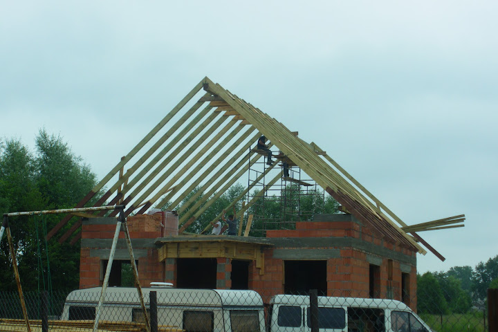

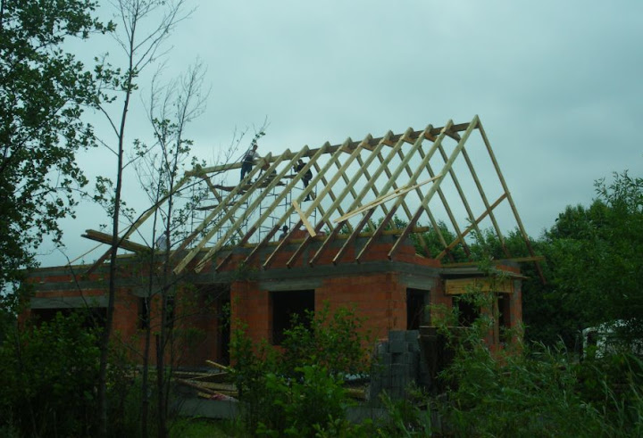

Jarus05 22.06.2012 16:26 Autor Zgłoś naruszenie Udostępnij Napisano 22 Czerwca 2012 (edytowane) Wpis z 20 czerwca 2012r. (środa) Dziś po południu nadejszli panowie majstry. Na szczęście krokwie przygotowane przez małża. Niestety, murłaty będzie robił z drabiny/rusztowania... Wpis z 21 czerwca 202r. (czwartek) A w nocy poszła zajemocna burza, z dzisiejszych relacji wynika, że panowie majstry nocujący w swojej przyczepie trochę mieli pietra. W końcu to (prawie) szczere pole... Potem do południa lało. Piwniczka znów prawie pełna wody. No ale powoli dach "się robi". Cały dzień uzgadniania, wiszę na telefonie i ustalam parametry tego, tamtego. No i po co ten projekt?... Eh... Trochę sami pomotaliśmy, bo dodaliśmy okno w sypialni koło łazienki i przez to trzeba było zmienić rozstaw krokwi z 72 na nieco więcej. Nie wiem, ile jest w końcu, ale podobno tyle, co trzeba. Okna mają mieć 74cm szerokości. Panowie twierdzili też, ze zmienią wysokość jętek nad garażem, żeby były nieco wyżej. Edytowane 22 Czerwca 2012 przez Jarus05 Cytuj Odnośnik do komentarza https://forum.murator.pl/topic/164048-w-4912-w-praktyce-czyli-inwestor-kt%C3%B3ry-si%C4%99-nie-spieszy/page/3/#findComment-5390651 Udostępnij na innych stronach Więcej opcji udostępniania
Jarus05 22.06.2012 18:59 Autor Zgłoś naruszenie Udostępnij Napisano 22 Czerwca 2012 (edytowane) Dzisiaj przed południem sytuacja wyglądała tak: A po południu dostaliśmy telefon, ze właśnie biorą się za garaż. Jutro zrobimy wizję lokalną. To znaczy małż. Dzisiaj zakupił podbitkę (świerkową) i musi ją omalować, ale też kolejne elementy więźby czekają na "pieszczoty" (hebelek i impregnację ). Za tydzień będzie robiony obmiar okien (o miesiąc później niż w moim, historycznym już, harmonogramie)... Domek z zarysem dachu wygląda pięknie. Wydawało mi się, że będzie bardziej stromy, ale jest w zasadzie taki, jak powinien Trochę przypomina dom moich dziadków, do którego mam duży sentyment (a który już niedługo najprawdopodobniej przestanie istnieć, żeby zrobić miejsce dla nowego domu mojego kuzyna). Okapy wyszły w sam raz, patrząc na dom np. orzechota bałam się, ze będą krótsze, a ja wolę tę dłuższą opcję Ogólnie - domek marzenie Edytowane 23 Czerwca 2012 przez Jarus05 Cytuj Odnośnik do komentarza https://forum.murator.pl/topic/164048-w-4912-w-praktyce-czyli-inwestor-kt%C3%B3ry-si%C4%99-nie-spieszy/page/3/#findComment-5390809 Udostępnij na innych stronach Więcej opcji udostępniania
