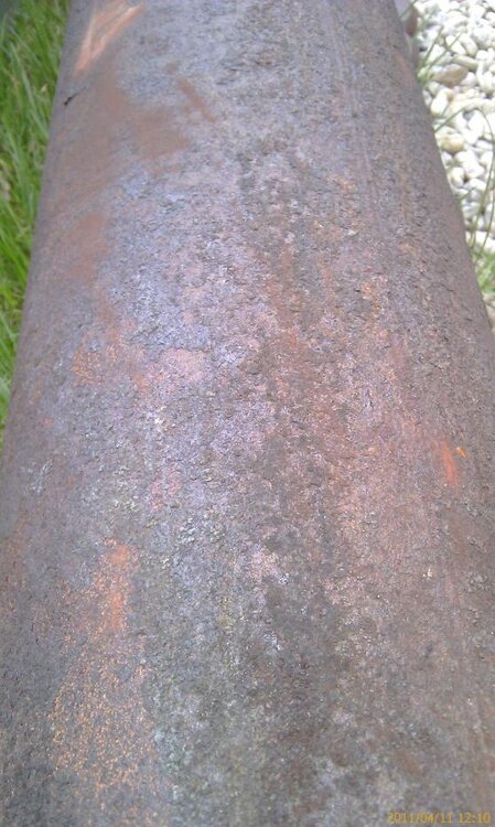

inhalt 04.01.2012 20:16 Autor Zgłoś naruszenie Udostępnij Napisano 4 Stycznia 2012 Pożar starej sadzy między wkładem a ścianami komina już go odpowiednio wyczyścił, nie doszło by do niego gdyby nie dostęp powietrza, np zatynkowana rura na szczycie komina lub odpowiednio dobrana nasada na komin (jej podstawa zakrywa komin od góry) polecam takie zwłaszcza do kominów zakończonych klinkierem "dziurawką" Sam już nie pamiętam czy o tym "smaczku" wcześniej pisałem. Po włożeniu wkładu kominowego z rury czarnej do ceglanego komina (ładne parę lat temu) na samym szczycie nie została zamontowana żadna płyta centrująca, tylko na kawałki blaszek włożona została wełna mineralna (tylko tyle, żeby nie spadała) i na to wylane kilka cm betonu. Czyli od góry rura była zabetonowana i ten beton przetrwał. Nie było powietrza od góry. Gorzej, że nie było też dylatacji i podejrzewam, że to największe pęknięcie pod samą kalenicą wynika z tego, że wydłużył się od temperatury stalowy wkład kominowy. Puściła zaprawa w najsłabszym miejscu, bo nie wytrzymała naprężenia rozciągającego. Dopiero wówczas przez tę szparę mogło się dostać jakieś powietrze pomiędzy rurę czarną, a cegły. Wcześniej raczej nie miało jak. P.S. Fragmenty opisów (bez mojego nick'a) powinny się znależć w poradnikach pt. "jak spieprzyć klientowi komin". Cytuj Odnośnik do komentarza Udostępnij na innych stronach Więcej opcji udostępniania
