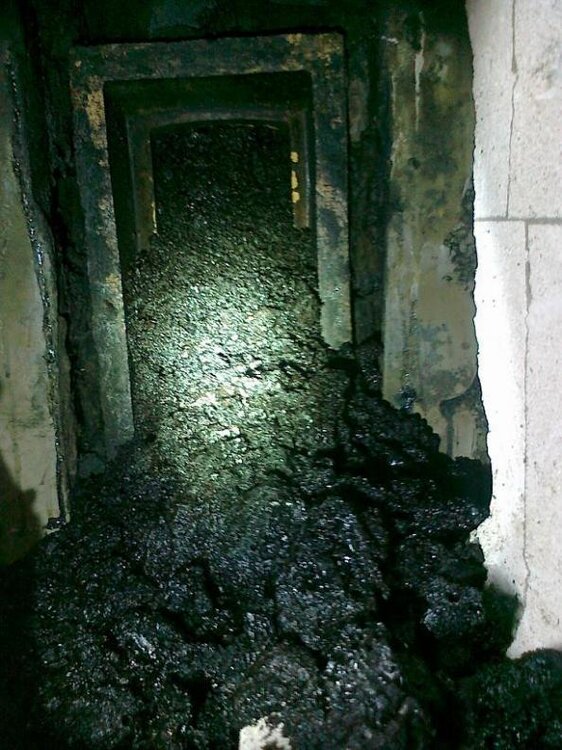

kominiarz 15.02.2012 21:27 Zgłoś naruszenie Udostępnij Napisano 15 Lutego 2012 Nikt, wrzuciłeś fotkę komina systemowego, czystego i chyba dobrze eksploatowanego. Ja w zamian wrzucam fotkę poglądową również komina systemowego tylko, że trochę inaczej eksploatowanego, mokre drewienko + mała rurka nawiewna = kreozocik. Ps. kula kominiarska z liną śmierdziała mi z tydzień w samochodzie wędzonką. Cytuj Odnośnik do komentarza Udostępnij na innych stronach Więcej opcji udostępniania
Mki1719508566 16.02.2012 05:00 Zgłoś naruszenie Udostępnij Napisano 16 Lutego 2012 Taką wędzonkę oglądałem ostatnio w przyłączu kominka wykonanym z rury 0.5mm .. podobno samoczyszczącej się .. Komin stalowy z takiej samej rury był tak oklejony że ciągu prawie nie było .. Ciekawe jak to teraz wyczyszczą ? Cytuj Odnośnik do komentarza Udostępnij na innych stronach Więcej opcji udostępniania
kominiarz 16.02.2012 10:12 Zgłoś naruszenie Udostępnij Napisano 16 Lutego 2012 Taką wędzonkę oglądałem ostatnio w przyłączu kominka wykonanym z rury 0.5mm .. podobno samoczyszczącej się .. Komin stalowy z takiej samej rury był tak oklejony że ciągu prawie nie było .. Ciekawe jak to teraz wyczyszczą ? Nie ma takiego terminu „rura samoczyszcząca” ani „komin samoczyszczący” z takim kominem chyba nic się nie zrobi czyścić sobie można trzy godziny i nic, chyba, że gracowanie mechaniczne to tak. To foto co zamieściłem powyżej przedstawia komin już wyczyszczony, około cztery godziny ciężkiej pracy, tej skorupy już się nie dało zedrzeć, przelot jest, a nie było żadnego, cały był zaczopowany, pozostaje tylko utrzymywanie w kominku wysokiej temperatury przy dużym dopływie powietrza i ponowna zabawa z czyszczeniem za jakiś czas po wysuszeniu tego siwaksu. A dowód, że drzwiczki się przydają, gdzieś trzeba ten siuwaks wyjąć, nie wyobrażam sobie jak by tych drzwiczek nie było. Cytuj Odnośnik do komentarza Udostępnij na innych stronach Więcej opcji udostępniania
ja14 16.02.2012 10:30 Zgłoś naruszenie Udostępnij Napisano 16 Lutego 2012 To z palenia drewna czy PET-ow? Cytuj Odnośnik do komentarza Udostępnij na innych stronach Więcej opcji udostępniania
kominiarz 16.02.2012 11:15 Zgłoś naruszenie Udostępnij Napisano 16 Lutego 2012 Drewna* oczywiście. * pewnie nie bylo suche. Cytuj Odnośnik do komentarza Udostępnij na innych stronach Więcej opcji udostępniania

Wojtek_796 17.02.2012 07:37 Zgłoś naruszenie Udostępnij Napisano 17 Lutego 2012 Nie ma takiego terminu „rura samoczyszcząca” ani „komin samoczyszczący” z takim kominem chyba nic się nie zrobi czyścić sobie można trzy godziny i nic, chyba, że gracowanie mechaniczne to tak. To foto co zamieściłem powyżej przedstawia komin już wyczyszczony, około cztery godziny ciężkiej pracy, tej skorupy już się nie dało zedrzeć, przelot jest, a nie było żadnego, cały był zaczopowany, pozostaje tylko utrzymywanie w kominku wysokiej temperatury przy dużym dopływie powietrza i ponowna zabawa z czyszczeniem za jakiś czas po wysuszeniu tego siwaksu. A dowód, że drzwiczki się przydają, gdzieś trzeba ten siuwaks wyjąć, nie wyobrażam sobie jak by tych drzwiczek nie było. Witam! Kominiarzu! Myślę, że jest potrzeba wyjaśnienia tej sprawy. Eniu przekonał chyba większość, że takie zjawisko w układzie "bezwyczystkowym" ma miejsce (z zachowaniem reszty warunków - stalowa cienkościenna rura itd.). Piszesz: "nie wyobrażam sobie", czyli, jak rozumiem, nie spotkałeś się z taką sytuacją. Eniu natomiast twierdzi, że zjawisko zna z własnego długoletniego doświadczenia. Może po prostu nie wzywano Cię do takiego komina? Chyba nie tylko mnie interesowałoby rozwiązanie zagadki. Muszę przyznać, że bardzo przyjemnie czyta się Twoje wpisy (są merytoryczne), więc proszę o więcej informacji. Pozdrawiam Cytuj Odnośnik do komentarza Udostępnij na innych stronach Więcej opcji udostępniania
