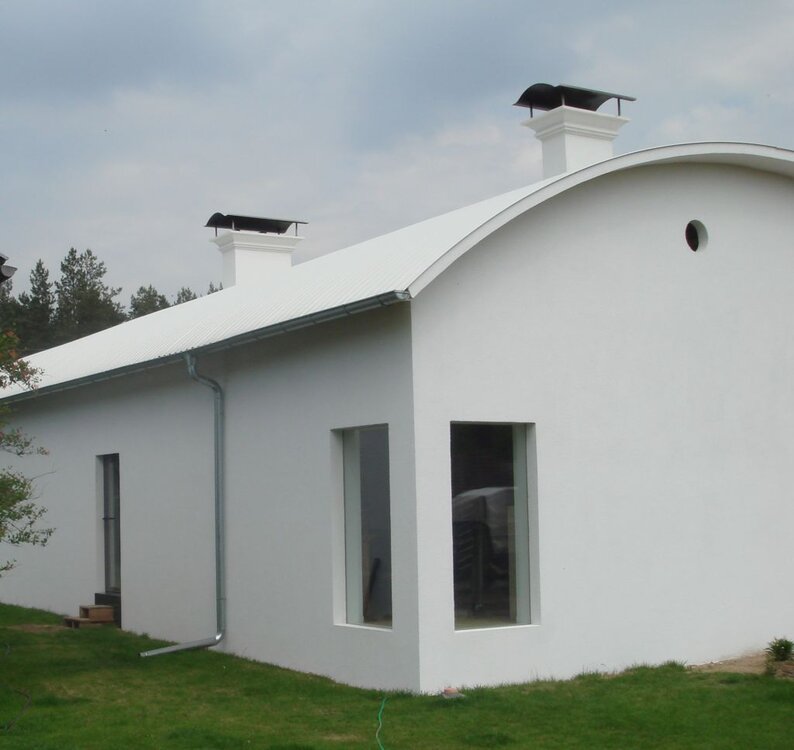

Kominki Piotr Batura 08.01.2012 15:54 Zgłoś naruszenie Udostępnij Napisano 8 Stycznia 2012 Najprościej będzie to zrobić tak jak na zdjęciu. Latem w czasie jakiejś suszy, otworzyć tu i tam, trochę podsuszyć i potem zrobić z tego konserwę z sardynkami , tylko ze z wełny , tynku i blachy. Cytuj Odnośnik do komentarza https://forum.murator.pl/topic/164213-ciekn%C4%85ce-kominy-wykwity/#findComment-5071960 Udostępnij na innych stronach Więcej opcji udostępniania
Kominki Piotr Batura 08.01.2012 15:56 Zgłoś naruszenie Udostępnij Napisano 8 Stycznia 2012 Jak tynk Ci się nie podoba , to może tak? Cytuj Odnośnik do komentarza https://forum.murator.pl/topic/164213-ciekn%C4%85ce-kominy-wykwity/#findComment-5071964 Udostępnij na innych stronach Więcej opcji udostępniania
M K 08.01.2012 16:11 Zgłoś naruszenie Udostępnij Napisano 8 Stycznia 2012 Jak tynk Ci się nie podoba , to może tak? To jest tynk? Cytuj Odnośnik do komentarza https://forum.murator.pl/topic/164213-ciekn%C4%85ce-kominy-wykwity/#findComment-5071997 Udostępnij na innych stronach Więcej opcji udostępniania
Kominki Piotr Batura 08.01.2012 16:29 Zgłoś naruszenie Udostępnij Napisano 8 Stycznia 2012 Gont Cytuj Odnośnik do komentarza https://forum.murator.pl/topic/164213-ciekn%C4%85ce-kominy-wykwity/#findComment-5072039 Udostępnij na innych stronach Więcej opcji udostępniania
M K 08.01.2012 16:52 Zgłoś naruszenie Udostępnij Napisano 8 Stycznia 2012 (edytowane) A co z pomyslem zeby wypelnc cegle w celu zatrzymania przeciekow. U mnie jak juz wspomnialem klinkier jest tylko obudowa komina systemowego. Calosc wyglada tak,ze na kominie systemowym zostala wylana plyta komin zostal powyzej dachowek dodatkowo ocieplony wata i obudowany klinkierem. Tak wiec w razie koniecznosci mam dostep do scianek od obu stron po zdjeciu czapy. Cegla z ktorej obmurowalem komin to klinkier robena drazone polowki, wydrazenia (o ile pamietam 3 lub zaczynaja sie jakies 1.5 do 2 cm od krawedzi czyli po wycieciu fug mialbym do nich dostep zeby ewentualnie czyms je wypelnic: http://images37.fotosik.pl/1263/dd299f22a20613c1m.jpg Wycinanie fug i wypełnianie otworów w kratówce, to kiepski pomysł. Tak jak i ta wełna między pustakiem a cegłą. Miała ocieplać a faktycznie to nic nie ociepla, bo jest mokra. Wystarczyło obmurowac samą cegłą lub ocieplić wełną fasadową skalną, w płytach. Na to klej, 2 razy siatka i zatynkować. Jak spojrzałem na Twoje pierwsze zdjęcia to zwróciło moją uwagę, że najwięcej wykwitów jest do 9 warstwy cegły, licząc od dołu. Od 10 warstwy, wykwitów jest mniej. I tu jest pewnie przyczyna, pustaki oraz wełna są bardzo mokre. Wilgoć ze środka, przechodzi przez spoiny i cegłę, na zewnątrz i powstają wykwity. Wełna zamokła albo podczas wznoszenia obudowy albo później przez niezabezpieczone otwory wentylacyjne. Ewentualnie woda mogła dostać się przez szczeliny w fugach lub czapkę kominową. Drugi problem to, źle zrobione wyloty boczne z kanałów wentylacyjnych. Tak się nie powinno robić, każdy kanał powinien mieć boczne otwory na przestrzał lub otwór do góry zakończony szczelną nasadą. Edytowane 8 Stycznia 2012 przez M K Cytuj Odnośnik do komentarza https://forum.murator.pl/topic/164213-ciekn%C4%85ce-kominy-wykwity/#findComment-5072092 Udostępnij na innych stronach Więcej opcji udostępniania
M K 08.01.2012 17:02 Zgłoś naruszenie Udostępnij Napisano 8 Stycznia 2012 Gont Źle przeczytałem i zrozumiałem Twój post, stąd to pytanie. A komin jest świetny:) Cytuj Odnośnik do komentarza https://forum.murator.pl/topic/164213-ciekn%C4%85ce-kominy-wykwity/#findComment-5072109 Udostępnij na innych stronach Więcej opcji udostępniania
